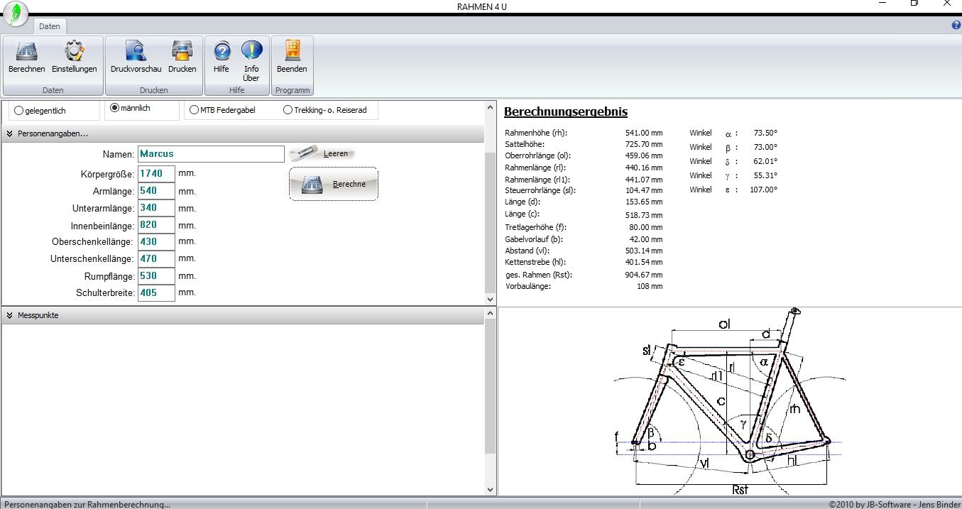

schon längere Zeit bin ich am überlegen, welches Rennrad ich mir kaufe (Anfänger). Leider fällt mir die Wahl schwer. Die passende Geometrie soll ja für Anfänger am wichtigsten sein beim Kauf. Ich habe mich nun von meiner Freundin vermessen lassen und alles in Rahmen4YOU-Programm eingegeben. (Wir haben mehrmals gemessen) Es kommen folgende Werte raus. (s. Anhang PDF und JPEG).
Bei meiner errechneten Rahmenhöhe von 54,1 cm soll ich ein Oberrohr von 45,9 cm finden. Unmöglich?!
Ich habe bei vielen Herstellern auf der Homepage geschaut.
(Cube, Radon, Specialized, Stevens, Van Rysel, BMC, Canyon, Fuji, Giant, LIV, Poison und Rose)
ALLE haben bei einer Rahmenhöhe von ca. 54 cm ein Oberrohr von 54-56 cm.

  • Rahmen - Maße Rennrad, Rahmen 4 you.pdf

... das ist so krumm, entweder du hast dich vermessen, falsche Werte eingegeben, oder die Software ist Mist.
Das Programm "Rahmen 4 You" wird hier ja empfohlen. Ich denke nicht, dass ein Messfehler vorliegt. Selbst wenn man 1 cm in den Werten variiert, kommt man nicht an die 54cm Oberrohr ran. Wir haben mehrfach gemessen. Arme und Beine auch gewechselt. Das Programm beschreibt ja auch bildlich von wo man messen muss. Also von welchem Knochen (z.B. Oberarmknochen, Oberschenkelknochen, Mitte des Knies)

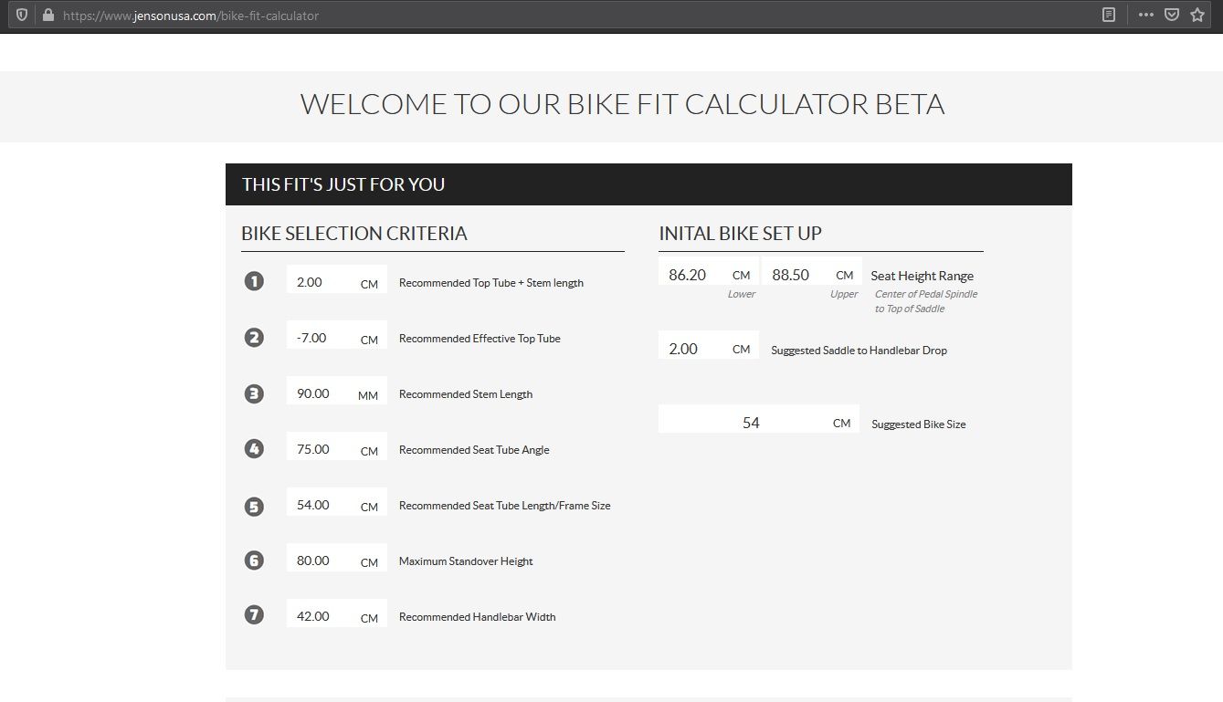

https://www.jensonusa.com/bike-fit-calculator
Hier die Ergebnisse (s. Anhang als JPEG-Datei) des Bike-Fit-Calculators von JensonUSA. Die Beschreibung, wie man genau messen muss, war wesentlich detailierter als bei Rahmen-4-You. Danke schon mal!
Was sagen mir nun die Ergebnisse? bzw. was brauche ich genau?
This Fit's Just For You
Bike Selection Criteria
  • 2.00 CM
    Recommended Top Tube + Stem length
  • -7.00 CM
    Recommended Effective Top Tube
  • 90.00 MM
    Recommended Stem Length
  • 75.00 CM

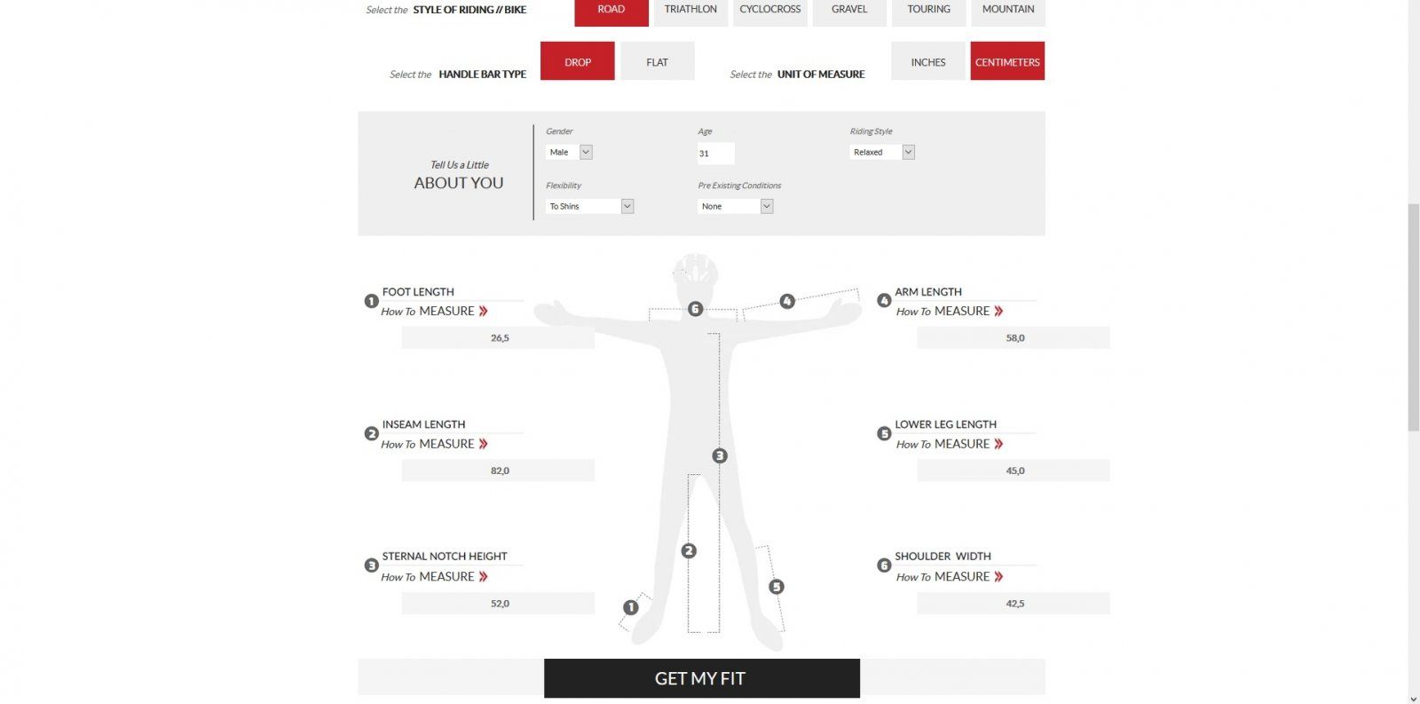

Dass der Rechner teilweise auch Blödsinn ist, unter anderem da bei Nr. 3 die Messmethode falsch angegeben ist. Die Grafik zeigt es besser: man soll bis zum Brustbein messen. Müsste ein Wert ~145 rauskommen.
(Sorry dafür. Der eigentlich besten Calculator ist leider nicht mehr erreichbar.)
Dann kommt ein Wert mit einem Toptube ~54 raus; Sitzrohr ebenfalls ~54. Das sind dann zumindest mal realistischere Richtwerte.
Okay, ich habe nochmal gemessen vom Boden bis zum Ende des Brustbeines. Es kommt ein Wert von 140cm raus. Also benötige ich nun ein Rennrad mit Rahmenhöhe 54 und Oberrohrlänge 54! Danke dobelli!
