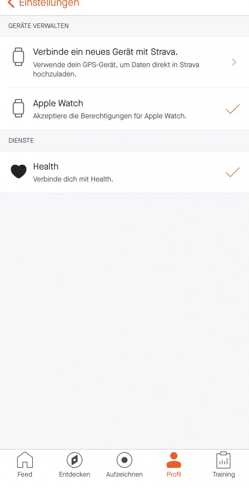

In der Strava App ist das hier aktiviert-

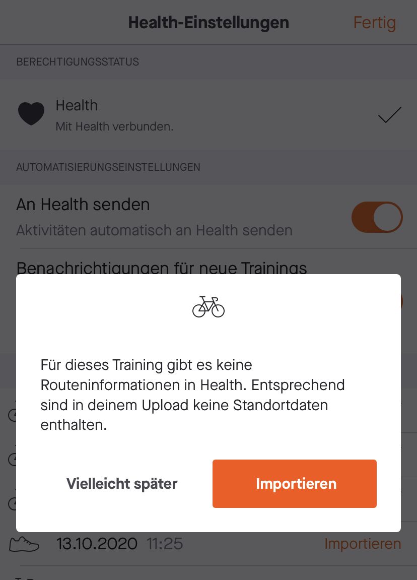

wenn ich in der Strava App auf Import-von Health klicke bekomme ich schon diese Meldung-

Das Problem ist wohl bekannt und man soll neu aufsetzen, ja nee iss klar! Ich warte jetzt mal ab, schon mal kleiner Trost das es ein generelles Problem ist und nicht meine AW ne Macke hat..!
https://communities.apple.com/de/thread/251815566
