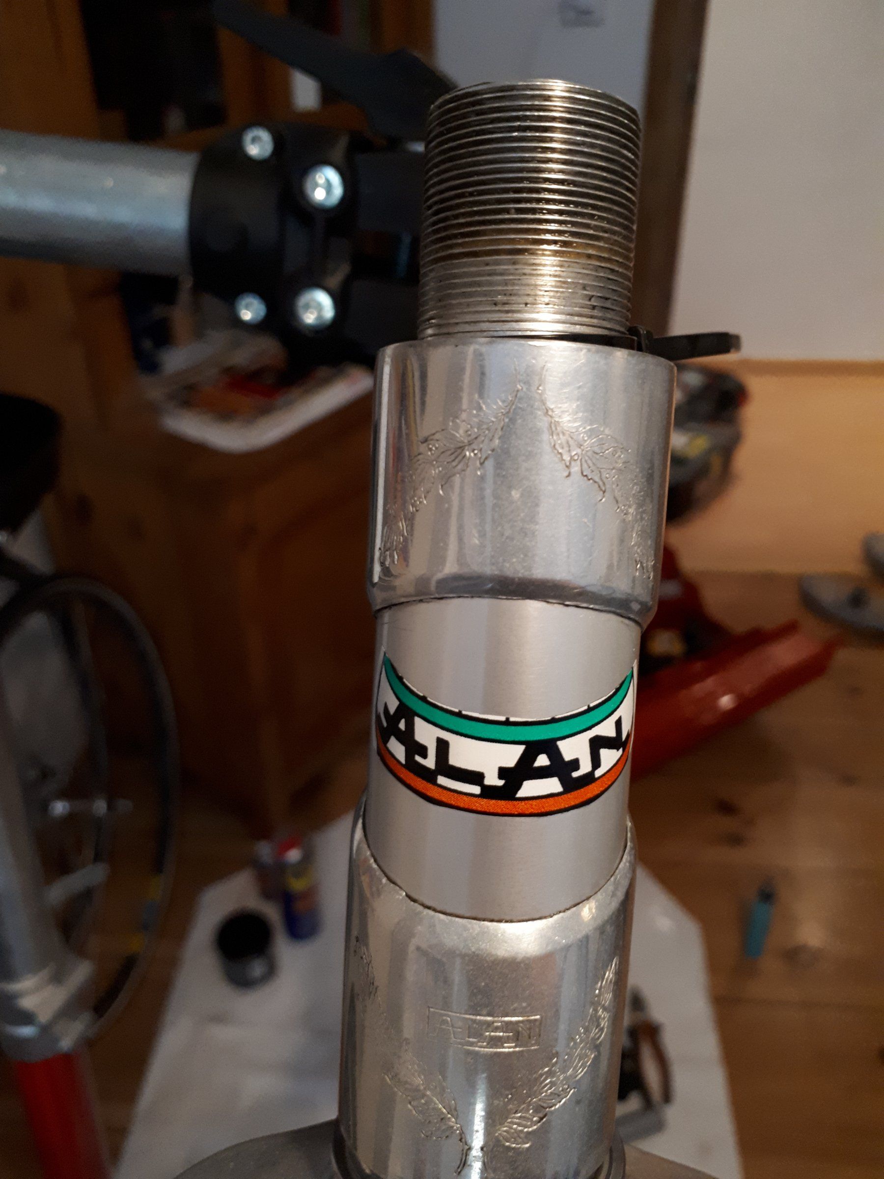

auf der rechten seite am sitzrohr unterhalb der sattelmuffe sollte das bj eingeschlagen sein.
AHH! Cool. Da steht "Super 388". Also März 1988 und es handelt sich um das Rahmenmodell "Super"? Danke für den Hinweis.
Ach interessant. An meinem ist auch 989, also Sept. '89. Allerdings bei mir die verschraubte Version. Kurz hinterhergefragt: welche EB hinten hat deiner? Bei mir 130mm.

Den Rahmen hab ich mittlerweile komplett nackig gemacht, werden ihn jetzt schön reinigen, alle Lager neu fetten und mit den neuen Komponenten zusammen bauen. Bei den Bremsen habe ich mich für die tektro cr720 entschieden, zusammen mit den tektro Bremshebel tektro rl520.
Wie würdet ihr das Aluminium am besten etwas aufpolieren, damit es wieder schön glänzt? Mit Nevr Dull Polierwatte?
Fotos vom geputzten Rahmen und von den Aufbauarbeiten folgen dann .
Die Muffen sind alu natur, das geht mit der teuren watte, alternativ metallpolitur und normale watte.
Die rohre sind eloxiert, spüliwasser reicht da.

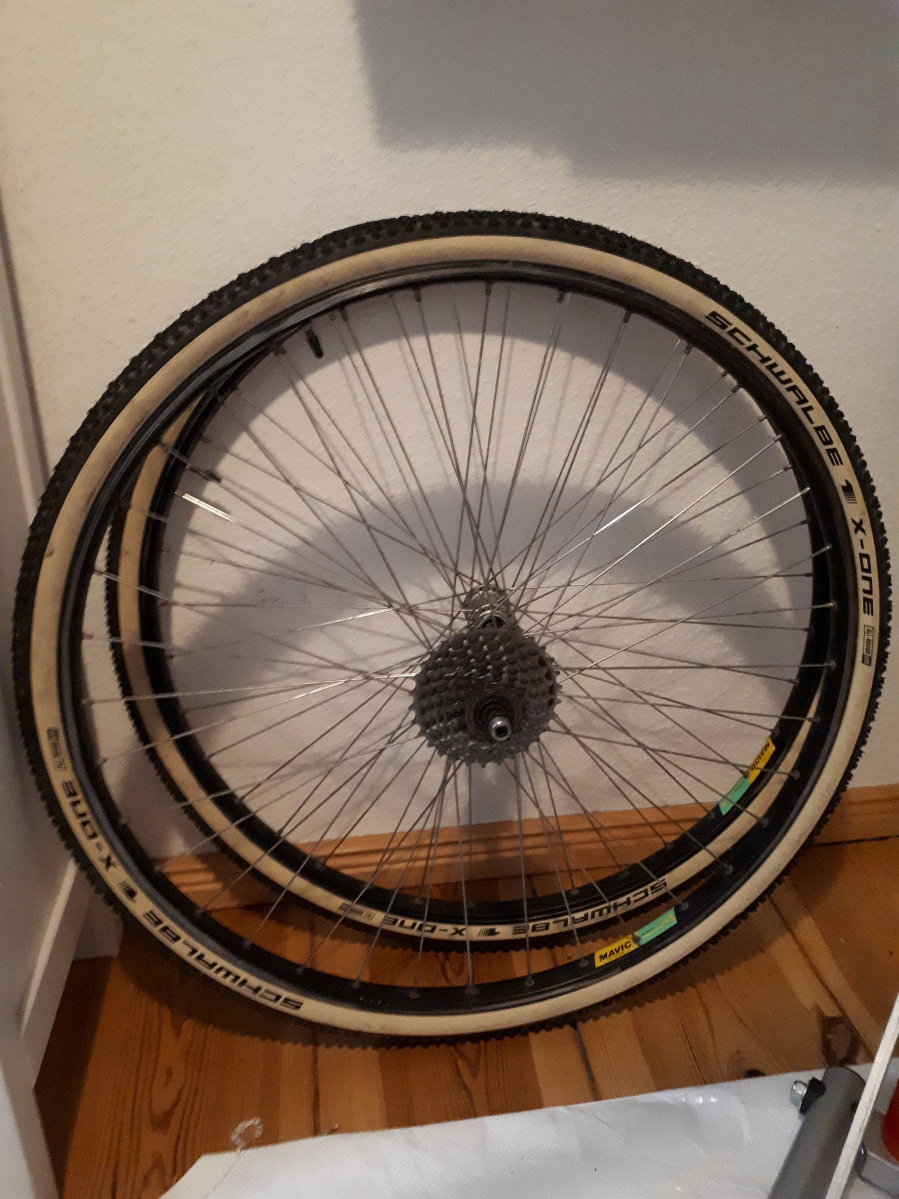

Mal etwas neues hier... das Rad wurde gereinigt von über 30 Jahren Schmutz ... saß teilweise ganz schön fest, aber nun isser runter...
Auch hab ich jetzt alle Shimano Deore XT Teile zusammen ...
Bei den Bremsen habe ich mich für die Tektro CR720 entschieden... ABER die Bremshebel welche ich mir ausgesucht habe sind laut Hersteller nicht für Rennrad- und Cantileverbremsen geeignet ... Das von tektro vorgesehene Modell finde ich aber derart hässlich, dass ich noch auf der Suche nach schönen bin... am liebsten komplett schwarz ... über Vorschläge freue ich mich ...
20180907_163743.jpg 20180902_142111.jpg 20180902_142054.jpg 20180902_142031.jpg 20180902_141941.jpg
Die Module 4 sind was für schwere Reiseräder. Cyclocrosser haben eher auf RR-Ware zurückgegriffen. Also in dem Fall eher Richtung Module E oder Module 2. Die Module 4 aber nicht wegschmeißen, die sind gefragt in der Szene.
Was Bremshebel angeht, da kannst du normale nehmen, am besten welche mit außenverlegten Zügen. Die haben eine ordentliche Übersetzung und ziehen gut. Musst nur die Bremsen penibelst einstellen.
Und um nochmal zu den Felgen zurückzukommen: je schmaler, desto besser die Bremswirkung mit Cantis. Also Module E oder andere RR-Felgen oder gleich Schlauchreifen.
Hab noch die wolber alpine t430 aber halt leider nicht zur Gruppe passender XT nabe ... die ist deutlich schmaler... vielleicht wird es dann die, denn die laufen jetzt nach einer zentrierung wieder rund... hätte nie gedacht, dass man die noch retten könnte... Danke für den Tipp mit der Bremswirkung... die Einstellung wird sicher ein Akt
33er Reifen können knapp warden. Bei meinem 92er Alan passen manche durch die Kettenstreben, manche nicht; kommt aber vielleicht auch auf die Felgenbreite an? Ich bin jedenfalls auf max. 32er umgestiegen.
LG
LG
die 33er passen bei mir durch:
