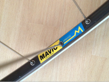

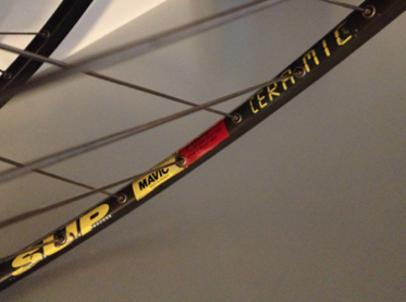

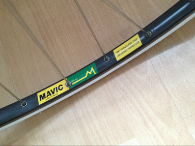

Von Mavic habe ich ja unter anderem diese hier herumliegen:
Leider finde ich keine Gewichtsangaben dazu.
Ich glaube die Ceramic SUP sind mit 560g die schwersten, die MA 2 mit 420g die Leichtesten.

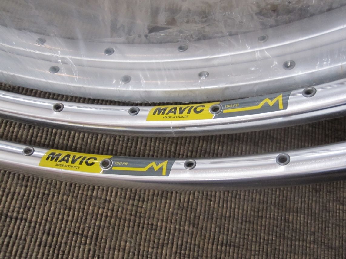

Ich hätte hier noch einen Satz NOS Mavic 190 FB mit selbst (allerdings auf einer mechanischen Waage) gewogenen 380 Gramm (pro Felge, versteht sich, bevor 101.20 wieder auf lustige Ideen kommt ... :rolleyes: ):

Als Paargewicht hätte ich das jetzt nicht interpretiert, erlaube mir aber die Nachfrage, ob es sich um 700C-Felgen handelt? Chic finde ich die auch und stelle mich mal hinten an...
Ja, die sind 700 C. Wenn MukMuk sie nicht nehmen sollte, kannst Du sie natürlich gerne bekommen.
Ich meine übrigens, irgendwo gelesen zu haben, dass das ein nach der Übernahme durch Mavic weiter produzierter Wolber-Felgentyp gewesen ist.
Fein. Wie breit sind die denn? Bei vb findet sich dazu nix.
Das wird Dir dann der MukMuk sagen (müssen), da er sie wohl haben möchte, und ich sie jetzt nicht vorher aus der soliden Verpackungs-Wicklung nehmen will. Der "Stapelhöhe" nach sind diese Felgen etwas schmaler als die Module E, und entweder genauso breit wie die Wolber Gentleman GTA, oder nochmals einen Tick schmaler.
Ich habe Geduld. Und außerdem eigentlich mehr als genug Felgen, Glück gehabt:)
(Man kann sich so einen Schicksalsschlag auch schönreden;) )
ich kenne die 190fb nur als OEM felgen an mittelklasse raedern, finde sie deshalb auch nicht wirklich passend zum panasonic
Steht so zumindest auch bei VeloBase. Was wären denn wirklich gute Felgen für das Pana? Flach wäre richtig und Silber wäre ganz nett.
Die MA 40 hätte ich noch im Schrank liegen ...
Velobase schrieb:
Rim outer width: 13mm
Most commonly found on mid level Peugeot bicycles, and one source rumored that they were an OEM model of rim and not sold via retail.

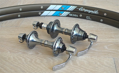

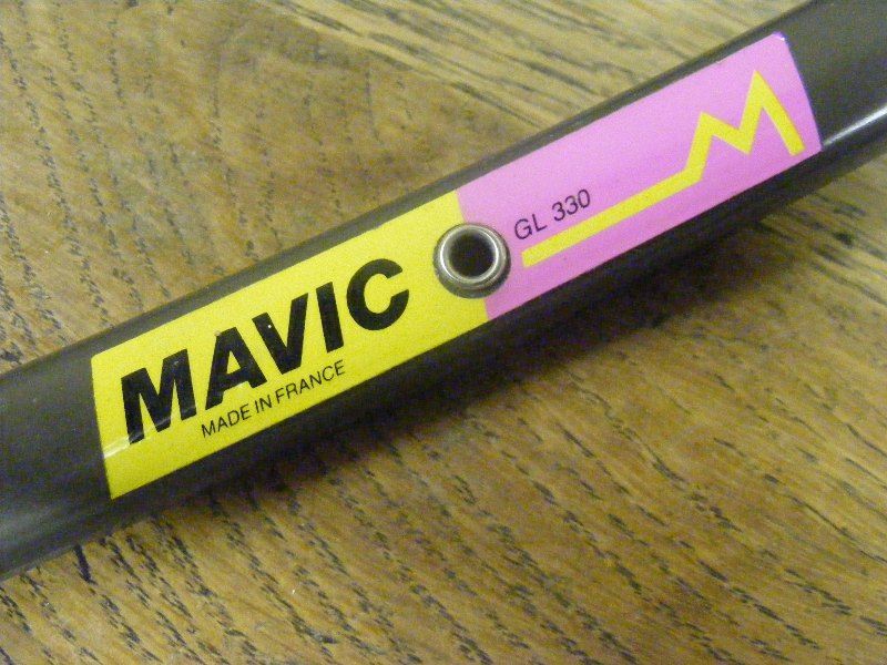

MA40 sind z.B. korrekt, wenns Drahtreifenfelgen sein müssen, aber nur mit Parallelogrammlogo. Sonst solltest du mal nach GL330 suchen oder Campa Sigma.
1990-1995, also in der Zeit als das PR6000 gebaut wurde, waren:
Mavic Open4CD,
MAVIC OpenSUPCeramic,
Campagnolo Omega/Lambda V oder Omicron,

Eine MA2/MA40/G40 oder andere flache Drahtreifenfelgen nicht mehr wirklich, und die Profis fuhren in der Mehrzahl sicher Schlauchreifenfelgen, da kenne ich mich aber nicht so aus was zu dieser Zeit en voque war!
