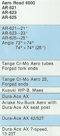

LeifMichelsen: Ich glaube um 1984 gab es ein Aero Modell. Hieß glaube ich auch so: Aero 6000 Road.
EDIT: Dieses ...
Gefunden bei Karin Nederhoff
Witzig, aber 1984 hatte das Top Modell ja die Nummer 7000. Da hieß es auch noch Professional. Danach ohne 7000 und ohne 6000, dann wieder 6000 und 5000 ... Ich würde ja PR als Abkürzung des ehemaligen Professional oder Pro interpretieren. Aero wurde ja mit AR abgekürzt.
Ich muss unbedingt die silbernen Felgen für das PR 6000 einspeichen! Also wenn man sich dieses Aero 6000 ansieht ... :mad:
LeifMichelsen: Mensch, stell doch nicht solche Fragen ... :eek:
Bridgestone RS 800: Mir gefallen in den meisten Fällen silberne Felgen besser. Mit "schwebend leicht" hast Du es ganz gut getroffen. Die Reifen wirken dadurch auch viel dünner, hier passen dann sogar leicht gelbliche Reifen. Bei dunklen Felgen würde das nicht gut aussehen.
Profiamateur: Ja, das Aero ist schon äusserst chic. Wobei selbst die Speichen-Reflektoren modern wirken. Das wären die ersten Reflektoren, die man dran lassen könnte . :p
Das Aero 6000 hat übrigens eine AX-Gruppe. Mit der goldfarbenen Kassette und dem weißen Rahmen schon extrem hübsch. Ich glaube, das wird nicht einfach sein, so eines zu finden. :(

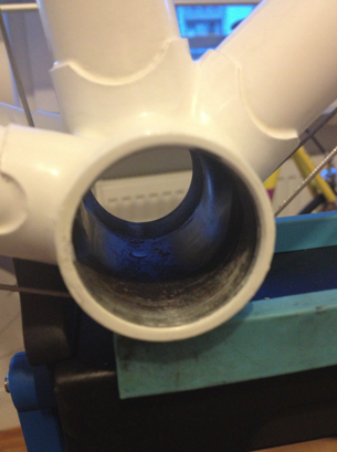

Neues Lenkerband, Züge, Außenhüllen, passender weißer Sattel und weiße Reifen. Das Tretlager habe ich noch getauscht, da es nicht mehr schön war. Die Wellen-Länge war zudem falsch für eine Tricolor Kurbel. Bremsen habe ich mal DA 74 montiert, da diese grauen Tricolor gar nicht zu weiß passen. Könnte mir auch die älteren silbernen 600er vorstellen.

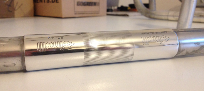

Bräuchte mal eine Entscheidungshilfe für den Lenker am PR 6000:
Am PR 6000 fehlt mir ja noch der richtige Lenker mit 26er Klemmbreite für den Dura Ace Vorbau. Daher muss der Sakae, so schön er ist, weichen, da er ein zu kleines Klemmmaß hat.
Vor ein paar Wochen habe ich einen alten 63er Cinelli von JUR bekommen, den ich nun geschliffen und poliert am Dancelli habe. Sieht sehr schick aus mit dem polierten Shimano Vorbau.
Nun habe ich heute einen neuen 64er Cinelli bekommen, den ich regulär im Handel gekauft habe. Doch die aktuellen Modelle haben ein Finish, das zu keinem Vorbau passt. So eine Art Mausgrau. Das Finish schaut eher milchig aus. Gefällt mir überhaupt nicht. Nun könnte ich den neuen Cinelli und den Dura Ace Vorbau am PR 6000 polieren, doch eigentlich wollte ich den Lenker nicht poliert haben. Wäre aber eigentlich am konsequentesten, da ja auch die Sattelstütze poliert ist.
Oder ich nehme den schönen alten 63er vom Dancelli, poliere den Vorbau am PR 6000 und kombiniere diese.
Egal wie, alles nicht optimal. :eek:
EDIT: Ich glaube alles Jammern hilft nicht. Werde nun den alten 63er Lenker vom Dancelli wieder abmontieren und den Dura Ace Vorbau am PR 6000 polieren damit das PR 6000 endlich fertig wird.
Cinelli 64 Neu:
Ganz seltsames Finish, keine Modellbezeichnung, keine Angaben zu den Maßen
Cinelli 63 Alt:
Der 63er ist um Welten schöner, da er die Modellbezeichnung graviert trägt und auch die Maßangaben zu sehen sind. Das zweite Cinelli Logo ist auch hübscher als die Windrose.
Cinelli 63 Alt mit poliertem Shimano 600 Vorbau:
Am Dancelli passt die Kombi poliert sehr gut, da das ganze Rad schon funkelt.
War das mal meiner? Unglaublich. Der war glücklicherweise zu schmal.
Ich hatte mal so einen milchigen Cinelli Vorbau. Geht ja gar nicht.:eek:
Ist jetzt poliert...
