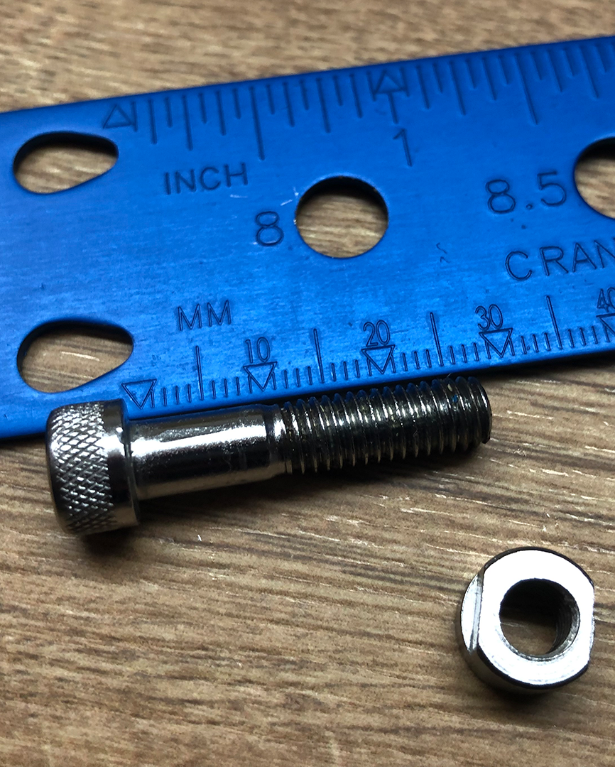

Tach Leute, ich bin jetzt so frech und stell die Frage gleich hier hinein. Es handelt sich ja um das selbe Prachtstück von Velo:D
Kann mir bitte jemand ein Foto vom Sattelklemmbolzen schiessen? Denn bei meinem Velo war irgendeine Schraube drinn:rolleyes:
Man dankt:daumen:
Sieht nicht gerade nach einem Bolzen aus, dem man mal schnell über den Weg läuft:confused:
Nö, das dürfte nicht einfach sein.
Jemanden mit Drehmaschine suchen, der eine M6 Mutter runterdreht und dann mit ner Feile die 2 Fasen reinfeilen. Die Schraube ist Standard M6x30, die muß man dann auf 27mm kürzen, sieht ja nicht schön aus wenn die das Gewinde rausschaut.
Also müsste ich bei der Schraube einfach 0.3mm kürzen und dazu die Mutter zu einer "Rundmuttermitzweiphasen" drehen lassen? Da kann man ja froh sein, einen Polymechaniker zu kennen:D
