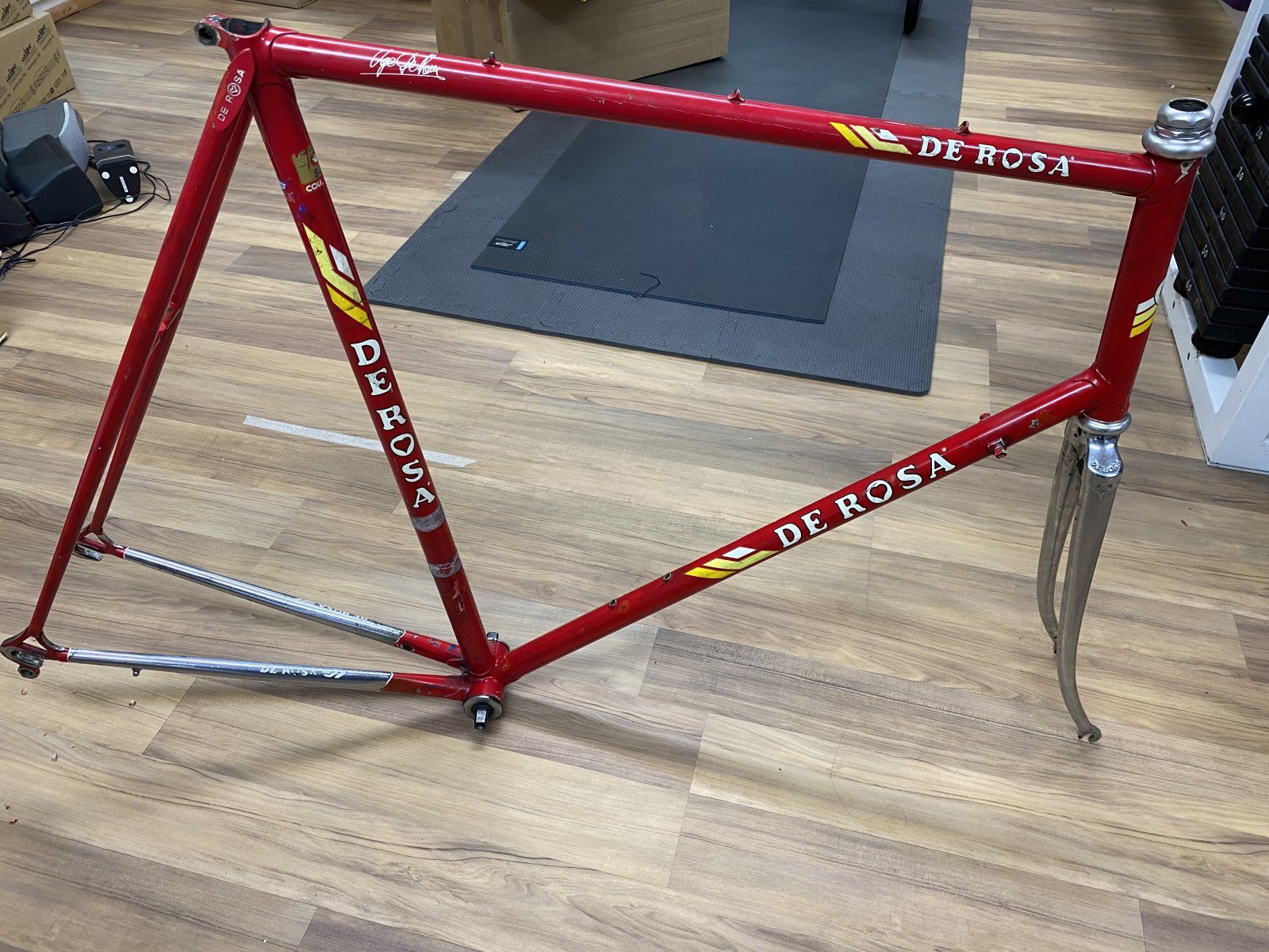

Mir ist da mal was zugeflogen ....

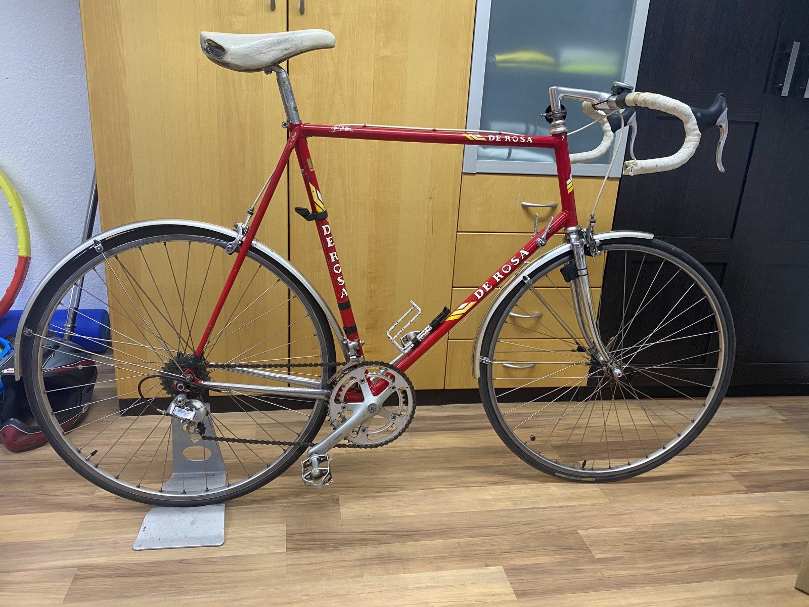

Aus der kleinen Bucht habe ich einen mit ordentlich Patina versehenen De Rosa Rahmen gezogen (mit nem wilden Teilemix drumherum). Eigentlich hätte ich den nicht zwingend gekauft - aber wer weiß, wann mir sowas in meiner Rahmenhöhe nochmal über den Weg läuft. Billig war's nicht wirklich, aber für mich ok (wer die Anzeige gesehen hat: die VK ist mir noch wesentlich entgegen gekommen).
Erstmal ein paar Fotos:
Das Rad ist gestrippt, der Rahmen aber noch nicht gesäubert, da klebt noch einiges an Isoband, etc. dran. Im großen und ganzen sieht er ok aus, ich würde ihn auf jeden Fall so lassen.

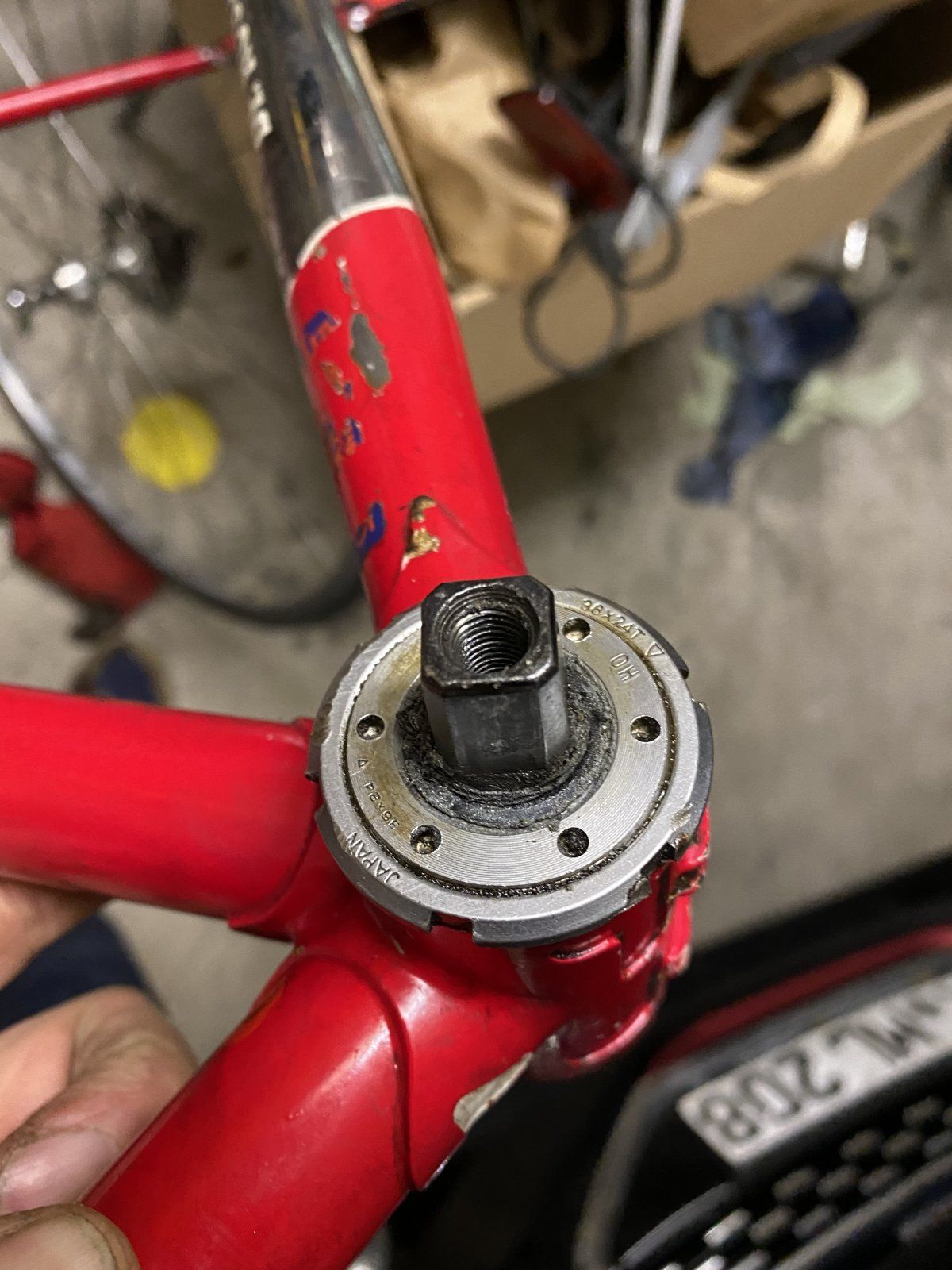

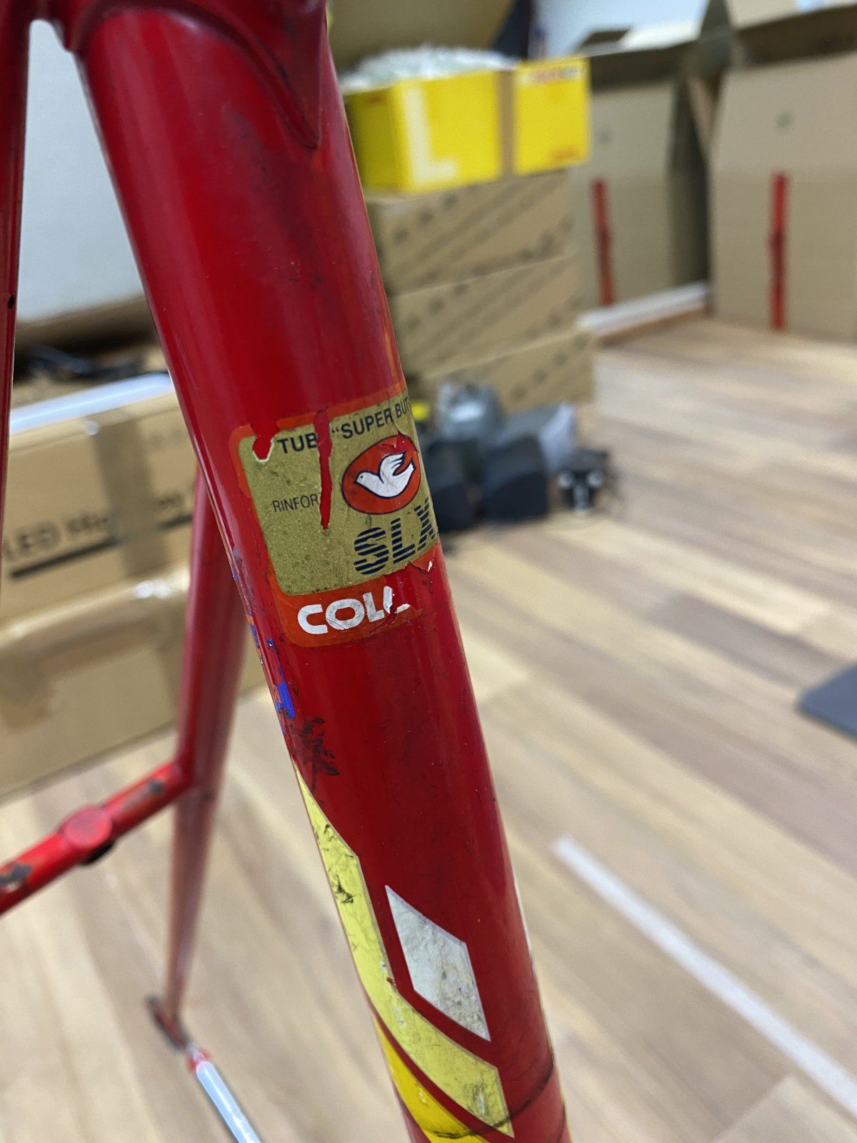

Was ich bisher eruiert habe: Columbus SLX, RH 65cm, OR 60cm, Innenlager ITA 70mm, Einbaubreite Hinterrad 126mm (ich hatte auf die Schnelle irgendwie 128mm gemessen). Eine Seriennummer gibt es nicht. Bremszug wird per Ösen übers Oberrohr geführt.
Erste Frage: von wann mag das Rad sein? Was gibt es zur "Geschichte" zu sagen?

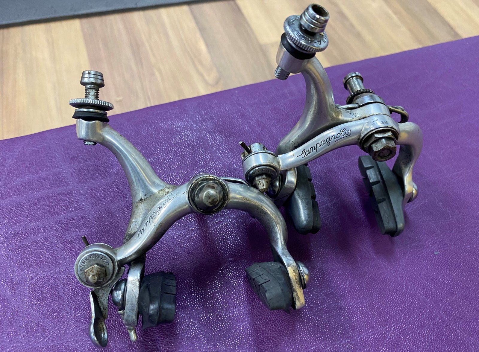

Dran war nichts wirklich spektakuläres: Weinmann 913 Felgen mit FH-R105/HB-R105 Naben, Campa Schalthebel und Bremsen (siehe Bilder), die Bremsen allerdings mit DA Zugeinstellern. Shimano RSX Bremshebel, Tiagra Umwerfer, Sachs Huret ARIS New Success Schaltwerk, 3ttt Vorbau (ist mir mit 140mm zu lang), Zeus Hakenpedale (kommen weg), Campa Nuovo Super Record Stütze (wird mir zu kurz sein).
Und wie werde ich es aufbauen?
Gesetzt ist im Prinzip nur eine Nitto S65 Stütze, die ist lang genug für mich und es liegt noch eine im Keller.

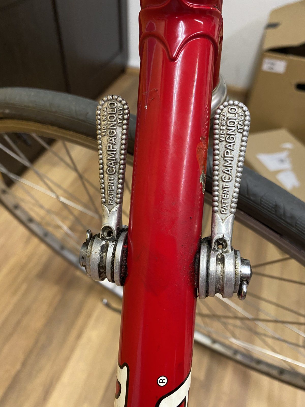

Was passt da gut dran? Voraussetzung: ich will das Rad fahren, d.h. es muss einigermaßen bergtauglich sein, möglichst mit einer 175mm Kurbel. Unterrohrschaltung fahre ich aus praktischen Gründen eher ungern - könnte ich mich nur zur Not mit anfreunden (ich muss mich bei meiner Größe wirklich seeeeehr weit runterbeugen). Steuersatz ist ein Stronglight, den würde ich wohl erstmal dranlassen. Ansonsten soll es "schön" werden und halbwegs "artgerecht" ;-)
Ich freue mich sehr über Eure Tipps, Inspirationen, Anweisungen und gerne auch Teileangebote. Und wenn's gut läuft, dann zeig ich's bei der nächsten Kölner Klassikerausfahrt auch her ;-)

Der Unterschied zwischen BIld 1 und Bild 2 ist schon krass :oops:
1: Unspektakulär bis hässlich!
2: Man siehr das Poential des Rahmens!
Gratulation zum Rahmen :daumen:
Was heißt für die bergtauglich? Kurbel kleiner 144er LK? 135, 130, 110 oder noch was anderes?
Schaltung am Lenker heißt für dich Bremsschalthebel oder auch Lenekrendschalthebel?
Soll es bei 126mm EBB bleiben?
Ohne es genauer zu wissen, würde ich sagen, dass der Rahmen von Mitte/Ende der 80er ist.
Moin:
ja, der Rahmen ist wirklich schick! Werde ihn die Tage mal säubern und dann mal schauen ...
"Bergtauglich" heisst für mich: ich muss ein paar Hügel hochkommen, ganz "flach" ist hier nicht. Das heisst: keine Heldenkurbel. An anderen Rädern fahre ich 38/39-26/27 rum, das geht ganz gut.
Was die Schaltung angeht, bin ich mir uneins. Unterrohrschaltung heisst für mich halt wirklich: "runterbeugen" bei meiner Größe. Das nervt schon gewaltig. Andererseits: die Campa Schalthebel die dran waren, haben auch was ... Wenn, dann aber STIs/Ergos, ich hab an meinem Bob Jackson Lenkerenschalthebel, das reicht ;-)
Ja, Mitte/Ende 80er scheint -nach durchforsten diverser Threads- hinzukommen, lieben Dank.

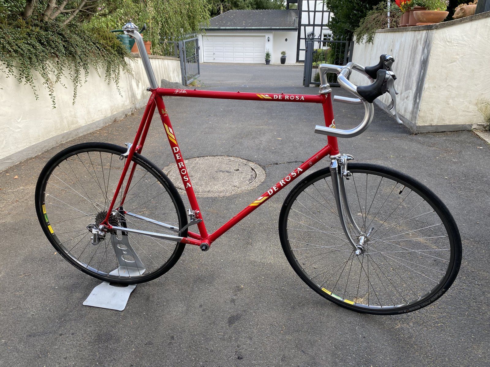

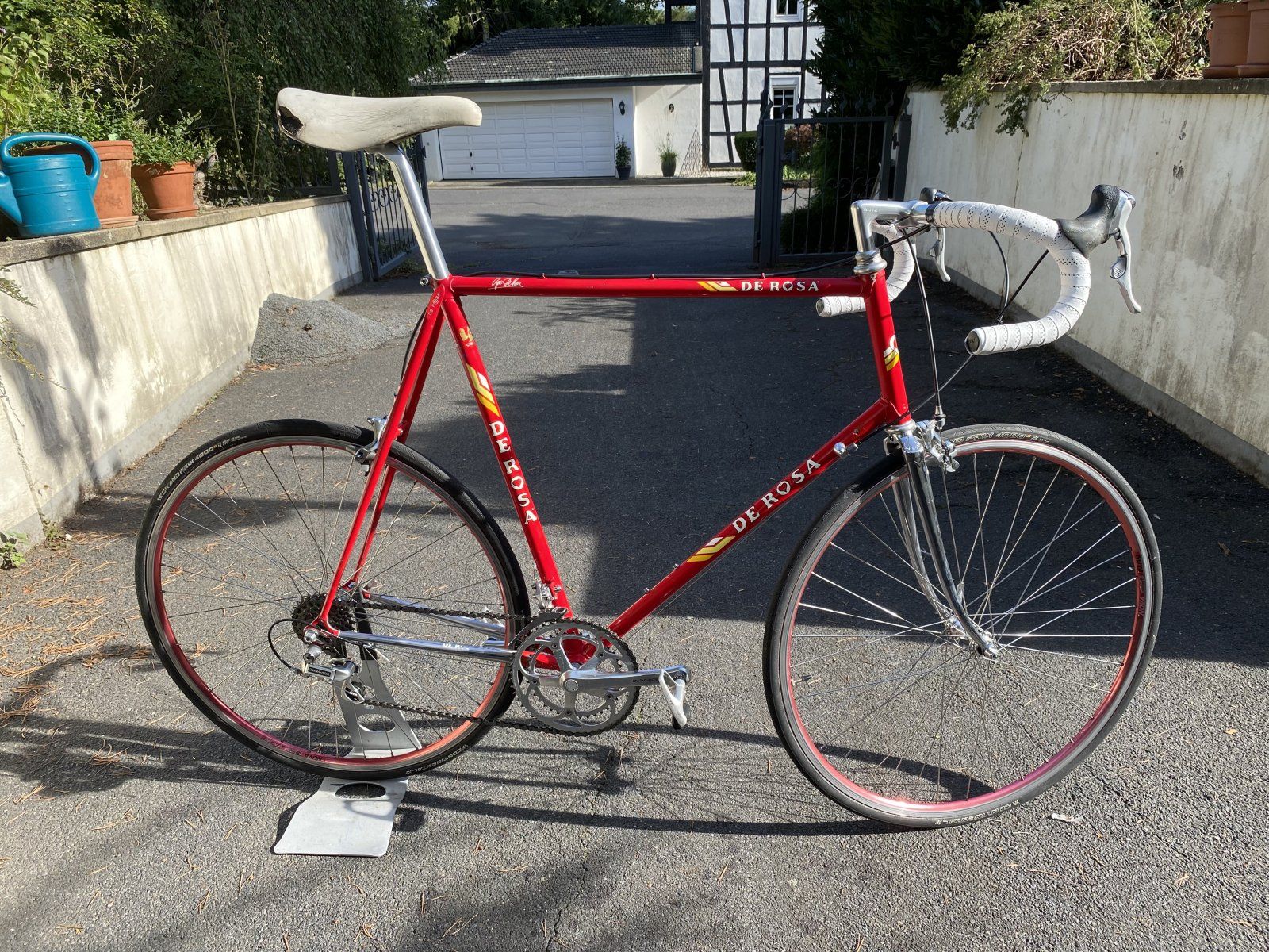

Nach der Kölner Börse am Wochenende und dem kramen in Kisten, bin ich nochmal tätig geworden und habe auch Entscheidungen getroffen:
Ich werde das Rad 7fach mit -soweit möglich- Dura Ace 7400 aufbauen.
Ich habe: STIs, Bremsen, Schaltwerk, Umwerfer.
Es fehlt: eine FC-7400 Kurbel in 175mm
Laufradsatz ist (erstmal) MA40 Felgen mit 600er Naben, den ich für nen vernünftigen Kurs auf der Börse gefunden habe. Würde ich gerne irgendwann mit DA Naben ersetzen (eilt aber nicht). Ritzel hatte ich noch Schraubkranz UD 14-26, der noch gut scheint. Frage: kriege ich das irgendwie auf 27 oder 28? Damit käme
Ich -mit nem 39er KB- wohl ganz gut zurecht.
Ich freue mich weiterhin über Anmerkungen und Tipps und natürlich auch über Angebote, besonders, was die Kurbel angeht.

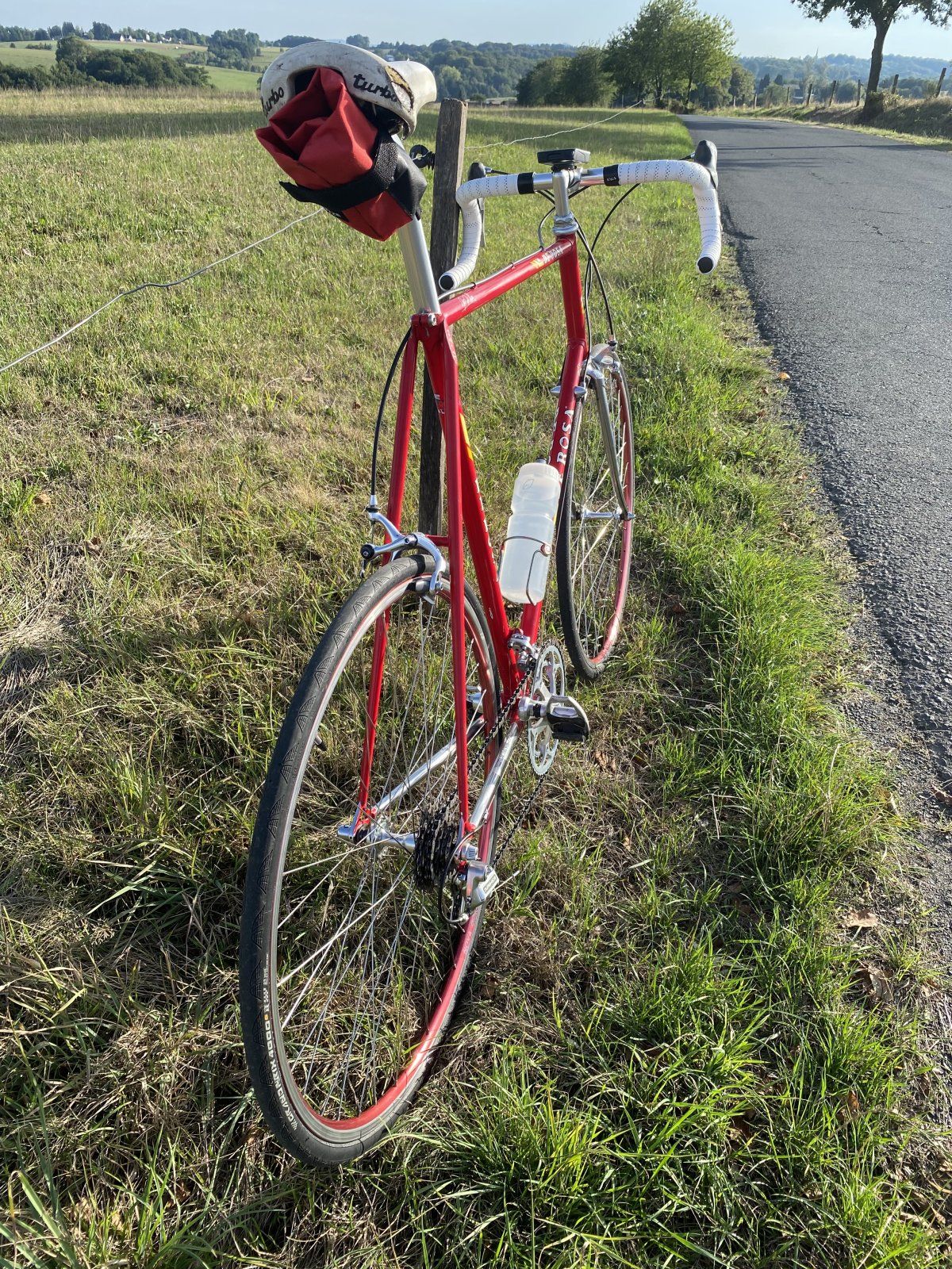

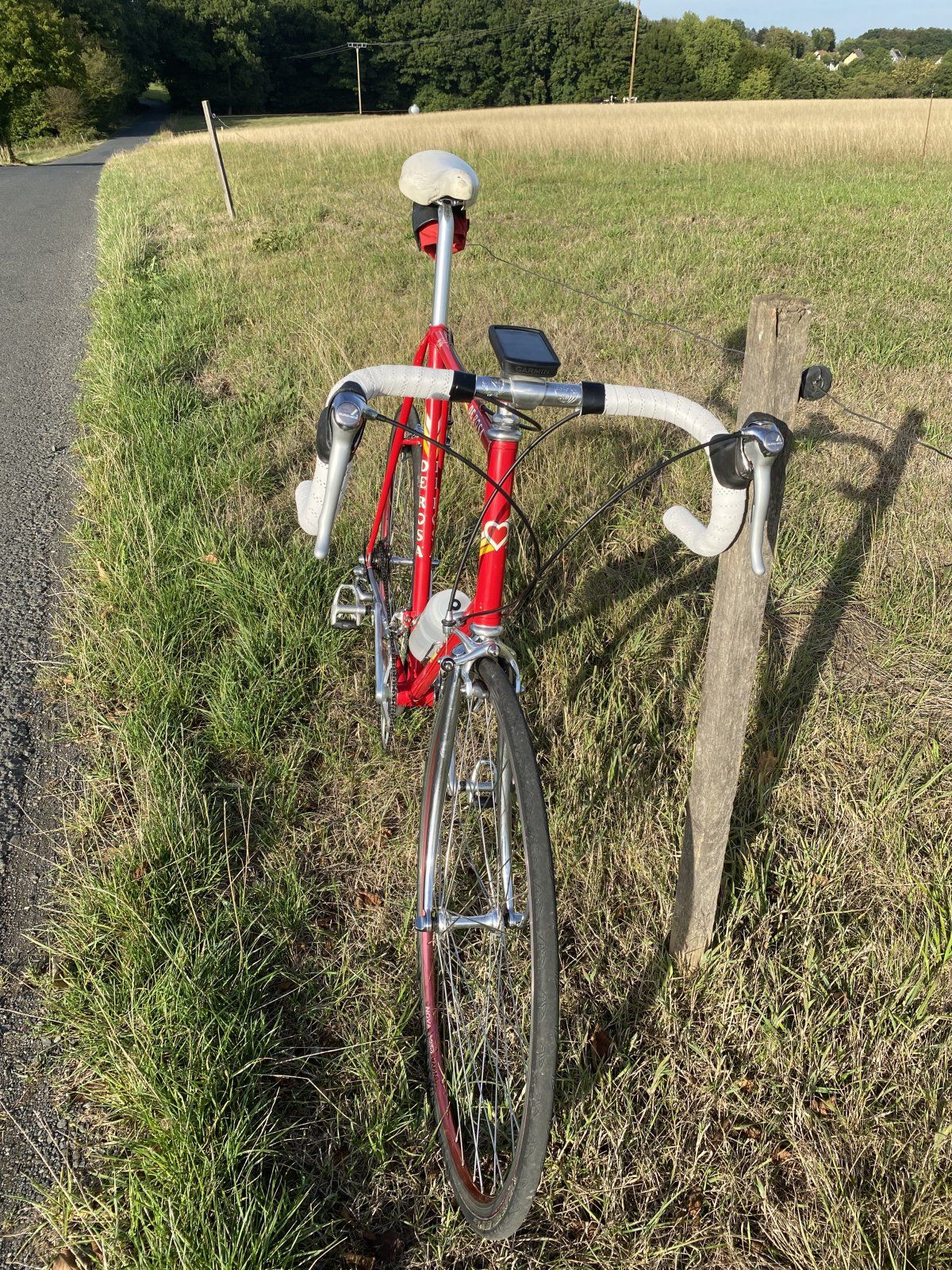

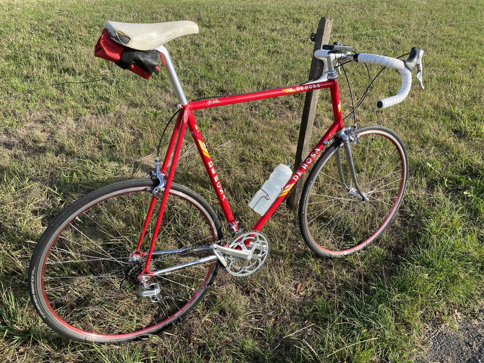

Zack, heute war die Jungfernfahrt!
Dem Forum sei Dank ist es doch noch ein anderer Laufradsatz geworden: DA 7400 Naben mit Rigida Nova in schickem rot, das zum Rahmen passt. Eine passende Kurbel hatte ich aus der Bucht gezogen, kam heute an.
Fährt sich ganz formidabel, muss nur noch an ein paar Kleinigkeiten:
- ich benötige diese kleinen Schräubchen, mit denen ich die Hinterradachse im Hinterbau einstellen kann (kommen in den Rahmen). Wonach muss ich da suchen?
- ich könnte noch ein UG Ritzel mit 28 Zähnen gebrauchen, um das Rad etwas bergtauglicher zu machen (dann würde ich 39/28 fahren können, das sollte ganz gut gehen), derzeit ist ein 26er als größtes Ritzel. Wo finde ich sowas?
Generell bin ich zufrieden bis begeistert - ein wunderschönes Rad!
