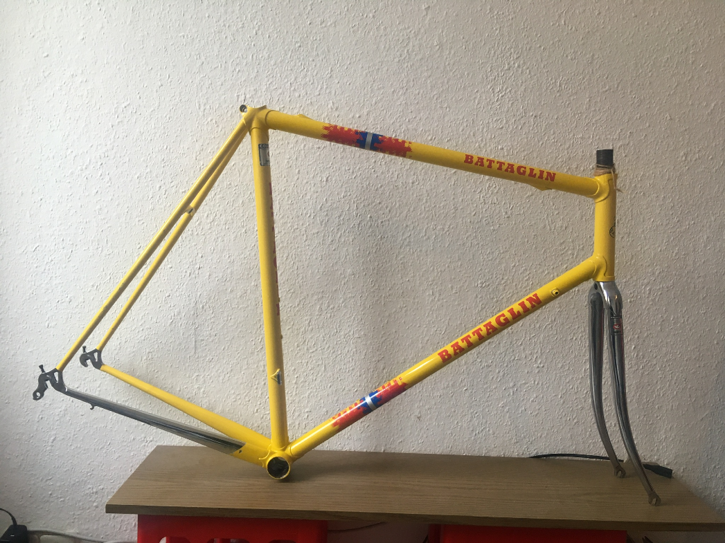

Vor kurzer Zeit habe ich hier von @zwofuenfzehn diesen schönen Rahmen gekauft und so wollte auch ich einen Aufbauthread erstellen, um den Fortschritt beim Aufbau zu protokollieren und eine fixe Anlaufstelle für Fragen und Anregungen zu haben.
Hier nochmal der Rahmen:

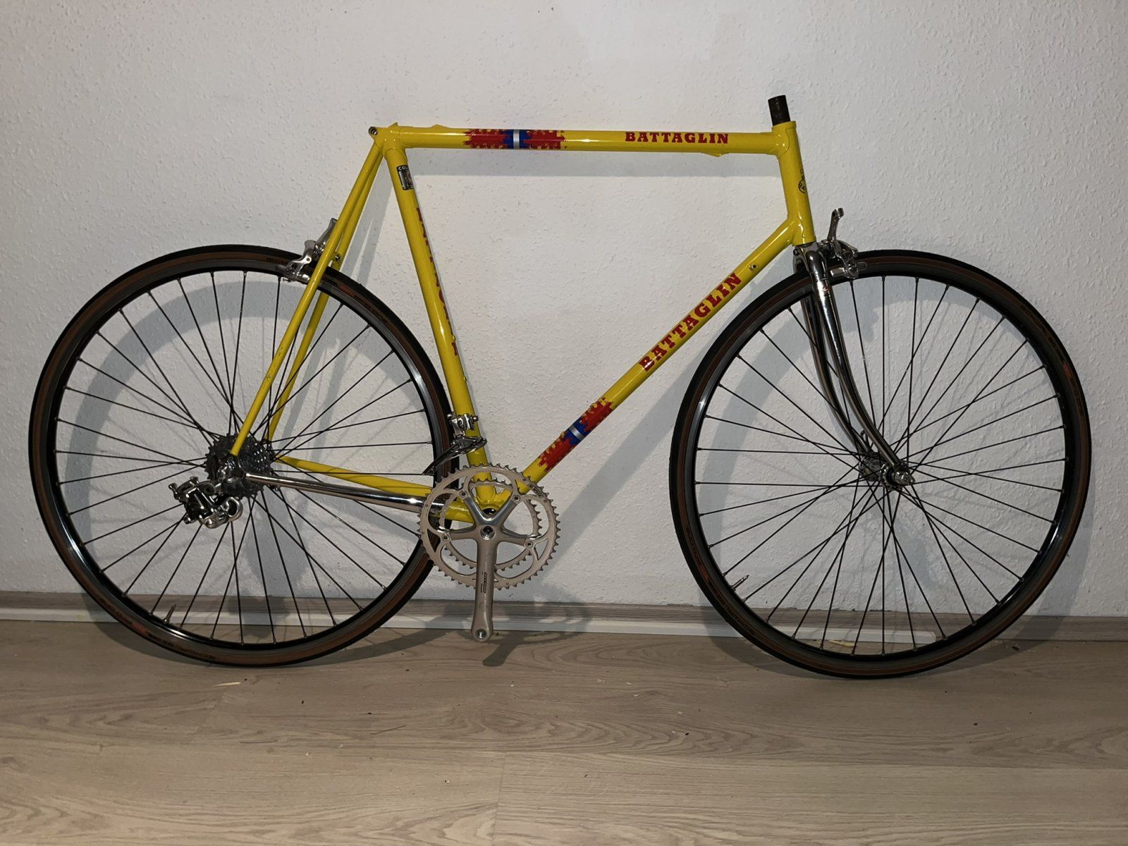

Ich habe mal alles bei schlechtem Licht rangeschraubt und denke, dass sich das durchaus sehen lassen kann!

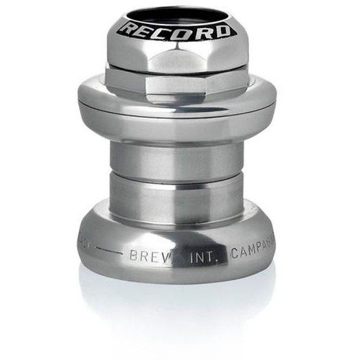

Auf Grund der anderen Komponenten wollte ich gerne den passenden Record Steuersatz kaufen. Der hat eine Bauhöhe von 36,5 mm. Mein Gabelschaft hat aber eine Länge von 21,3 cm und mein Steuerrohr 17,4 cm.
Das heißt dann doch, dass ich die Gabel kürzen muss, um den zu verbauen, oder?

Gabel kürzen würde ich auf keinen Fall, lieber einen Spacer verwenden.

Sehr schönes Projekt.
Wenn ich mich nicht völlig verrechnet habe müsstest Du 2,5 mm abtragen.
Da würde ich eher über eine zusätzliche Unterlegscheibe nachdenken.

Kürzen wollte ich auch nicht.
Ich hatte sonst nur noch mit dem Gedanken gespielt, einen ganz anderen (und vielleicht auch schwarzen?) Steuersatz zu verbauen. Bei der Farbe schwarz habe ich nur etwas Angst, dass das mit den silbernen Bremsen vielleicht etwas blöd aussieht.
Und allzu viel Auswahl gibt es bei der Höhe dann ja auch nicht mehr.

Beim Steuersatz wäre ich pragmatisch, tecora in silber und bei Bedarf einen Spacer in silber. Irgendwelche 30 Jahre alten Steuersätze baue ich in keine Räder die ich regelmäßig fahre. So mache ich das übrigens auch beim Innenlager, gute Patrone rein und vergessen.

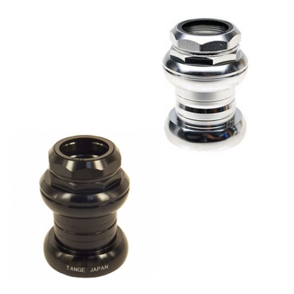

Steuersatz verbaue ich Ahnungsloser immer den Tange Falcon Cartridge mit gedichteten Lagern und schönem silberton. Spacer wenn nötig gibts ja als ct Artikel…

Ich dachte nur, wenn alle Anbauteile schwarz sind. Aber recht hast du, erst einmal einen silbernen mit Spacer und dann weiterschauen.

Stattdessen würde ich mir einen Tange Falcon verbauen. Gibt es in Silber und Schwarz. Bessere Lager als der von Campa und günstiger. Optik sowieso zeitlos.

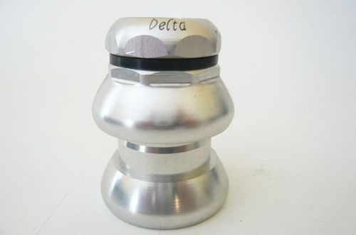

Verbaut war übrigens ein Stronglight Delta... wäre auch ne schöne Option.

Ja, nach dem Delta hatte ich auch schon geschaut, finde den eigentlich auch optisch sehr ansprechend und ich bräuchte keinen Spacer. Aber den habe ich nirgends zu akzeptablem Preis/Zustand gefunden. Und ich habe hier und da im Forum gelesen, dass Nadellager für den Steuersatz nicht die optimale Lösung seien. Wie seht ihr das denn?
Wenn das tatsächlich der Fall ist, würde ich mal schauen, ob es dann tecora, Tange oder Stronglight wird.

Ich antworte dir mal öffentlich anstatt in der PN. Ich habe den Delta noch, der ist beim Ausbau trotz gutem Werkzeug vermackt (worden) und würde ich rein optisch niemandem so recht antun wollen.
Wenn du einen schönen Delta haben möchtest sind 70€ keine Seltenheit.
Die breite Sattelstrebenanlegung, der scheinbar leicht größere Oberrohrdurchmesser und der außengemuffte Feingußgabelkopf machen einen guten Eindruck.
Da übersieht man glatt die Pac-Man-Lackierung...
Umwerfer tiefer!
Polierter Steuersatz zu verchromter Gabel.
Polierte Naben/Speichen/Felgen.
