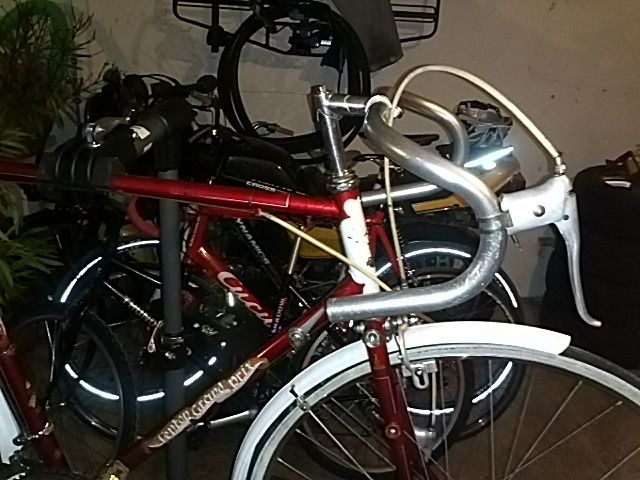

Die Schutzbleche gehören einfach zu so einem Club Racer dazu, ohne sieht es zu nackt aus. Und der Lenker passt nicht, weil er Rillen für die Bremszugverlegenung am Lenker hat, was bei einem 50er Jahre Rad überhaupt nicht passt. Dann schon eher ein ganz einfacher alter Rennlenker aus der Grabbelkiste des nächstbesten alten Radladens oder Fahrrad-Selbsthilfe-Werkstatt.

Ok werd mich in der nächsten Woche mal nach nem Grabbelkisten Lenker umsehen
und lass die Schutzbleche am Rad

Wenn Du das Lenton von der Sitzposition her so fährst, wie es auf Deinem Profilbild zu sehen ist, dürfte es Dir auch ein wenig zu klein sein.
Was den Lenker angeht - miss doch erstmal seinen Klemmdurchmesser neben dem Vorbau. Zwischen 22 und 26 mm kann das so ziemlich alles sein; klassisch rennradmäßig wären 25,8 bzw. 26 mm. Dafür gibt es auch heute noch ein paar silberne Rennlenker mit runden Bögen, z.B. Nitto 176 und 177 (den ich einfach spitzenmäßig finde) und Deda Speciale (günstig!), der allerdings matt statt glänzend ist. Für 25,4 mm Klemmdurchmesser (Tourenräder, MTB) findest Du auch den einen oder anderen Rennlenker. Der Vorbau sieht zumindest glaubwürdig aus und könnte durchaus original sein.

Gemessen hab ich gerade 25,0 mm ?
der DEDA schaut schon sehr schön aus:D
In der nächsten woche schau ich mal in die Grabbelkisten der Münchner Händler..evtl. findet sich ja da was :p
Ich hab ne Schrittlänge von 92 der Sattel müsste eigentlich noch weiter aus dem Ramen für mich:(
Leider ist der Rahmen schon zu klein für mich..aber für kurze Ausfahrten wirds schon irgendwie gehen

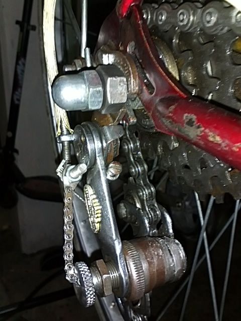

Die Schubstangenschaltung ist jetzt da und ich frage mich was für einen Schaltzug ich brauche?
Am ende der "Kette" ist so ein Ring wie bekomm ich da die verbindung zum zug hin?

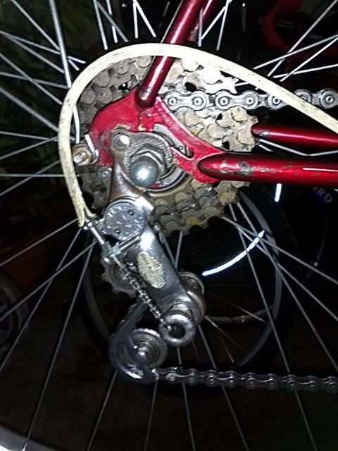

Am ende der "Kette" ist so ein Ring wie bekomm ich da die Verbindung zum Zug hin? S (2).jpg.jpg
und etwas oberhalb ist so ein Draht mit Öse für was ist der ?

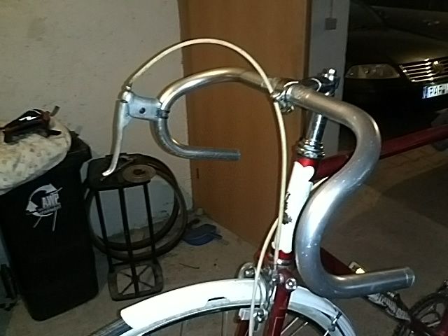

Nächstes Problem sind die Bremsen die hab ich jetzt auf den neu erworbenen Rennlenker gebaut die stehen aber viel zu weit abIMG468.jpgIMG469.jpg

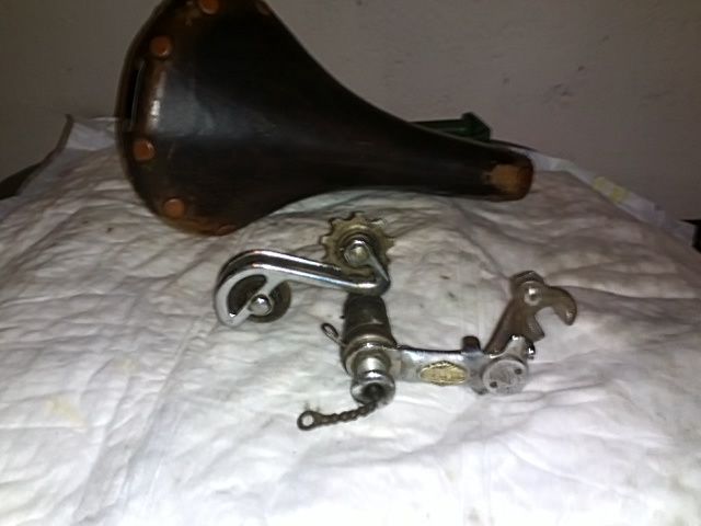

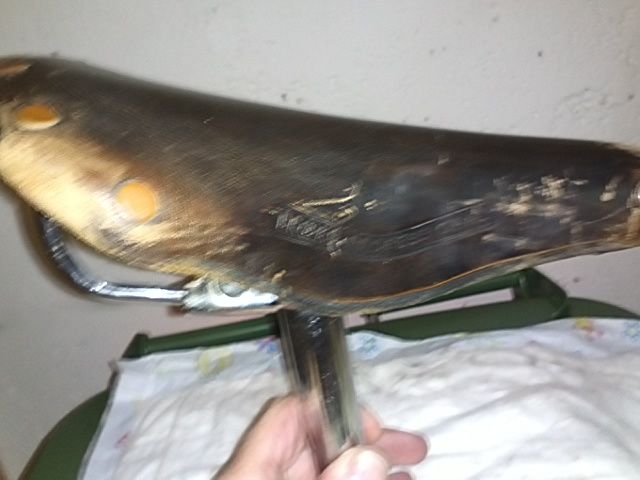

Einen in würde gealterten Brooks hab ich auch bekommenIMG464 (2).jpgIMG466 (2).jpg mit was kann man den pflegen (aufarbeitem)

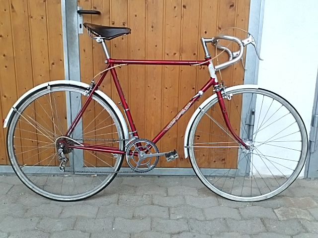

Heute werde ich die schaltung reinigen und evtl ans Rad bauen
wenn der Sattel auch noch dran ist mache ich neue Fotos um den gesamteindruck zu dokumentieren

Der Schaltzug kann mit einer einfachen Klemschraube an dem Ring befestigt werden:
So etwas sollte ein ordentlicher Händler in der Werkstatt haben.
Deine Bremsgriffe sind für gerade Lenker und passen nicht an einen Rennlenker. Da wirst Du andere brauchen. Einfache Rennbremsgriffe von Weinmann sollten aber aufzutreiben sein. Die sind über Jahrzehnte fast unverändert gebaut worden, so dass auch welche aus den 70ern passen.

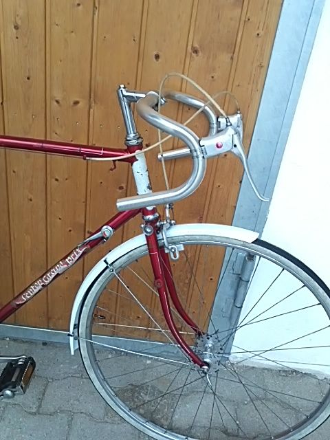

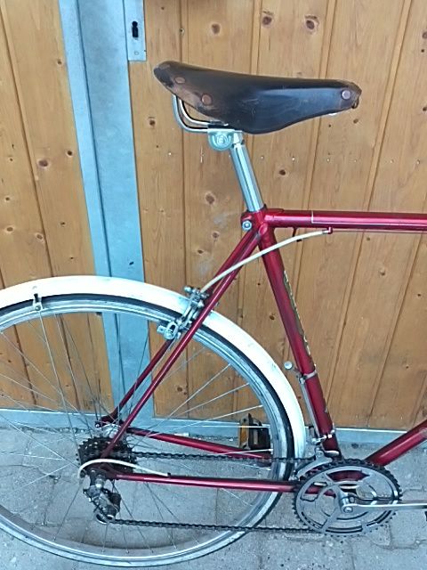

Hier erst mal ein Gesamteindruck noch nicht so Toll aber schon um längen besser als die AusgangsbasisIMG477.jpgIMG478.jpgIMG483.jpg :D
Für den Schaltzug hab ich es heute mal auf die schnelle mit dieser bastellösung probiertIMG475.jpg :)
wo bekomme ich so einen Zug her?

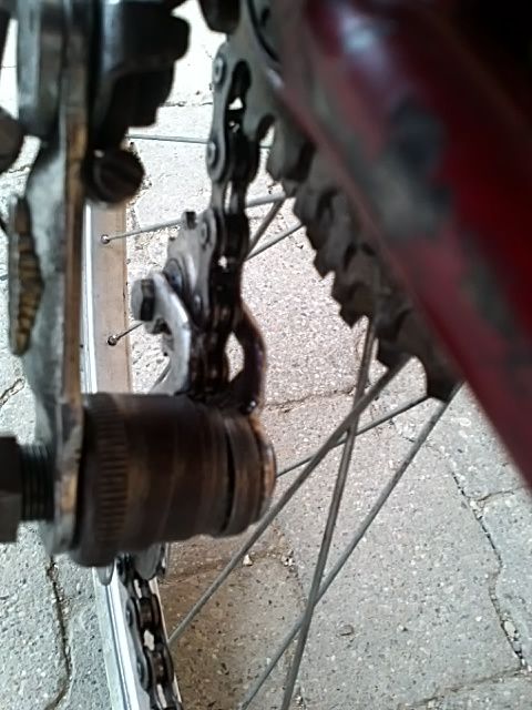

Testen ging noch nicht weil ich die Kette noch nicht vernieten wollte ich glaub die ist zu kurzIMG480.jpg????IMG481.jpgIMG473.jpg
so wie ich das sehe sind auch 4 Gänge das maximum

Ich finde das schon mal ganz gut.
Den Schraubenüberstand absägen und dann sieht das schon sehr ordentlich aus.
meinst du den Schraubenüberstand der Achse ?
so hübsche Flügelmuttern find ich auch toll:D
