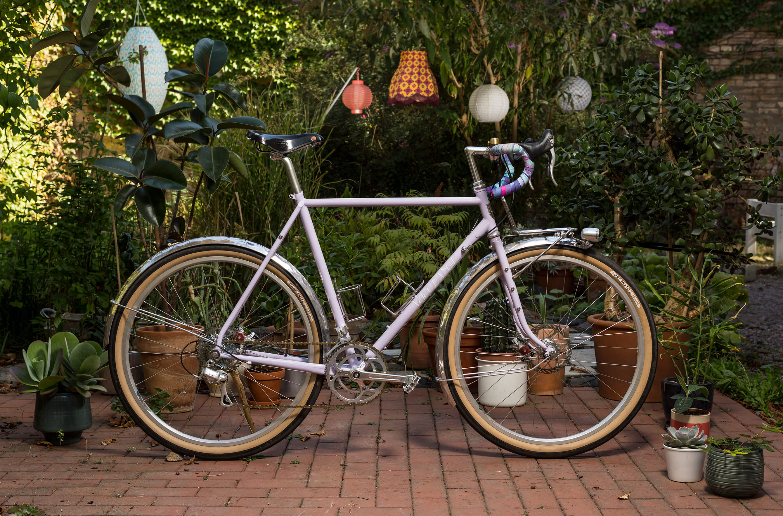

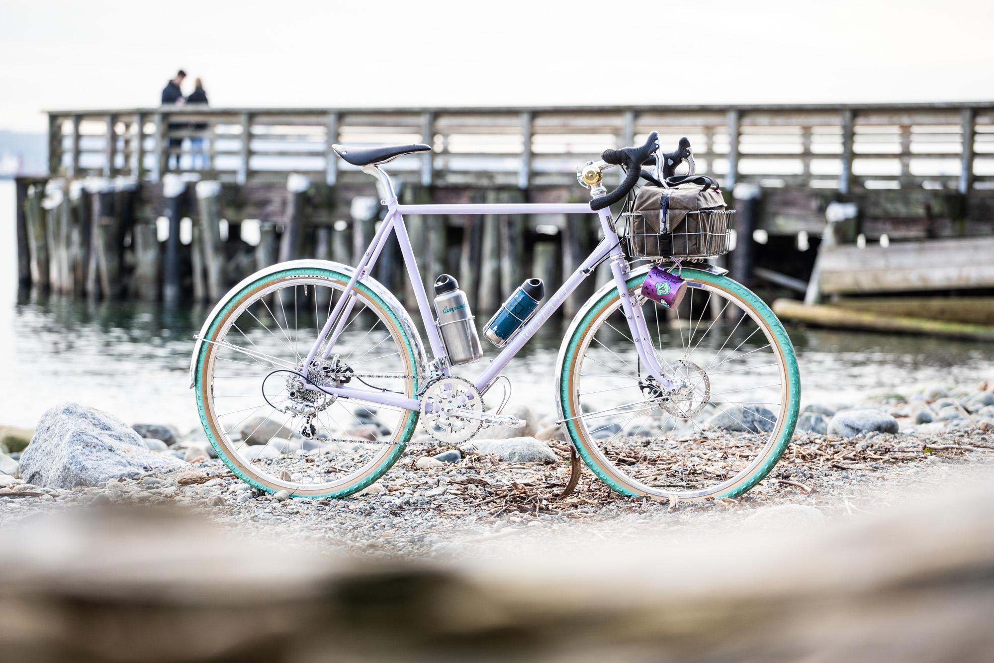

beim Stöbern im Internets ist mir ein Aufbau von einem Pedalboarduser aufgefallen: https://www.pedalroom.com/bike/bantam-bicycle-works-allroad-36178
mehr Bilder: https://www.flickr.com/photos/bikeforvictory/with/40883454742/
Kommentare mit Erklärungen vom Besitzer.
Bilder mit Kommentaren vom Besitzer:
Was soll ich sagen? Ich habe mich direkt verliebt. Bantam dürfte ein Rahmenbauer aus den USA sein, für uns in Europa also eher unrealistisch was zusammenbrutzeln zu lassen.
Je länger ich mir den ganzen Aufbau so angucke, desto besser gefällt mir dieser.
Allerdings ist die Teileliste auch mehr als kostspielig: White Industries, Paul, Honjo, SON und die liste geht gefühl unendlich weiter. Ich frage mich ob es auch gute Alternative für Teile aus Europa gibt?
Ich weiß, es ist gerade etwas viel Input, auch für mich. Deswegen die erste Frage an die Community hier: gibt es vlt. einen ähnlichen Rahmen als "Stangenware"? Bin bisher leider nicht wirklich fündig geworden. Weil wenn es sowas nicht gibt, dann müsste ich mal ran und versuchen einen Rahmenbauer zu finden der mir ein ähnliches Projekt umsetzen kann und möchte. Dafür müsste ich dann leider 3 meiner Räder "loswerden" um diesen Traum vom All-You-Can-Ride zu finanzieren.

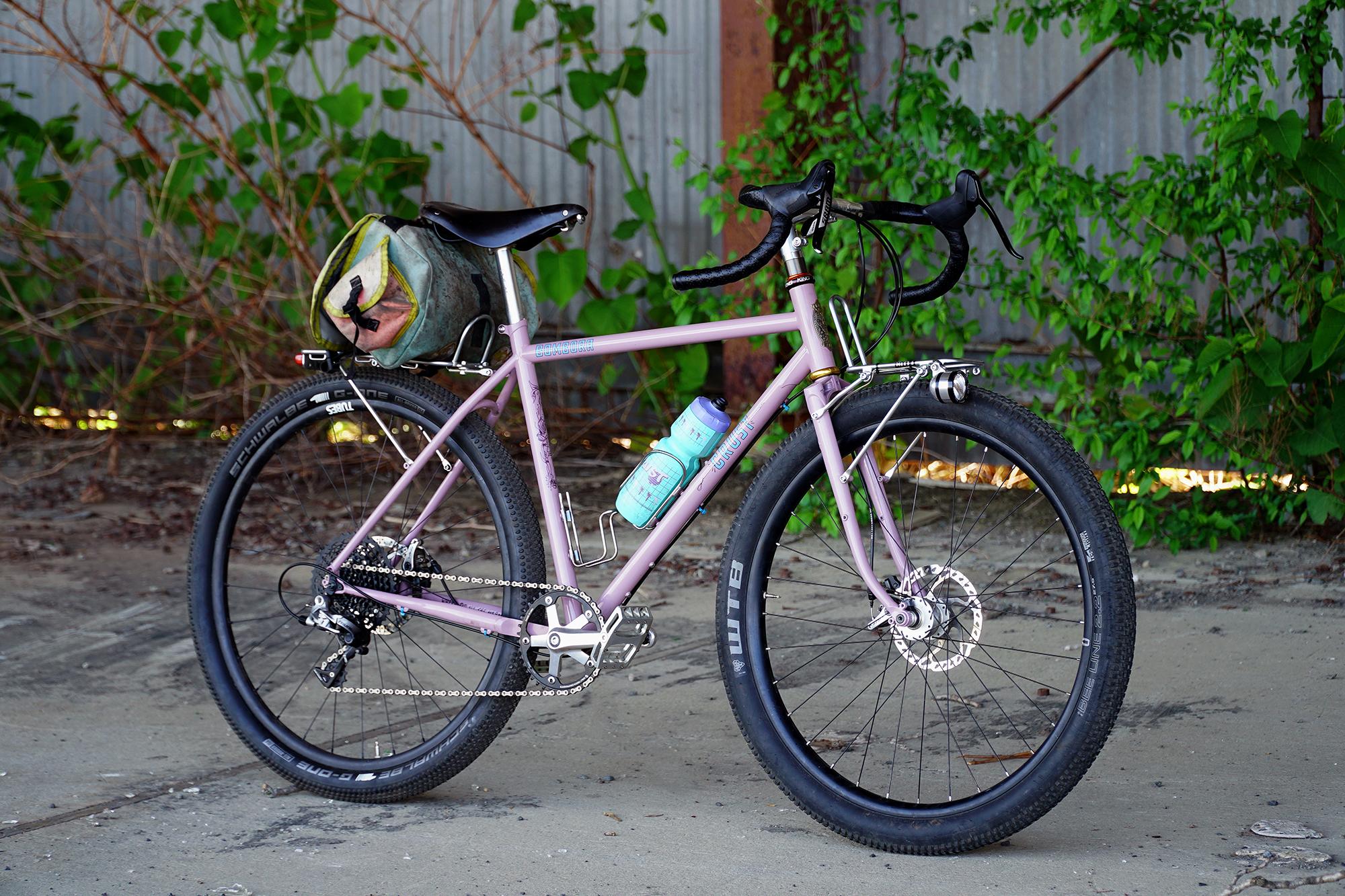

Das Co-Motion Pangea wäre auch eine gute Basis für so etwas. Stangenware ist das aber auch nicht.
Danke! Gefällt mir alledings nicht ganz so sehr, wirkt alles einwenig zu modern/weltreise-mäßig/wuchtig.
Intec habe ich mir angeschaut, aber auch nichts gefunden was passt/gefällt.

Das Polyvalent und Bombora wären auch meine erste Wahl wenn ich auf 650b setzen würde.
Planet X: Kaffenback, On One, Holdsworth, etc. (wenn es denn auch was mit 28 Zoll sein darf...)
Gruß
Moin! Danke für die Empfehlungen, aber gerade das 26er Rad find ich mal was außergewöhnlicher!
Habe mich nochmal mit dem Polyvalent beschäftigt... habe übersehen, dass es auch 26er frisst, also dürfte der Rahmen ja soweit passen?
Beim Bombora find ich besser, dass es Stechachsen hat, ist meiner Meinung nach doch einwenig moderner und zeitgemäßer. Jemand einen Plan ob des Bombora auch 26er fressen würde?
Thema Rahmen beziehen: wo würde man am besten des VO oder Crust her beziehen? Über irgendeinen Händler? Gerne auch ein Händler der "nur" lokal und ohne Onlinepräsenz fungiert.
