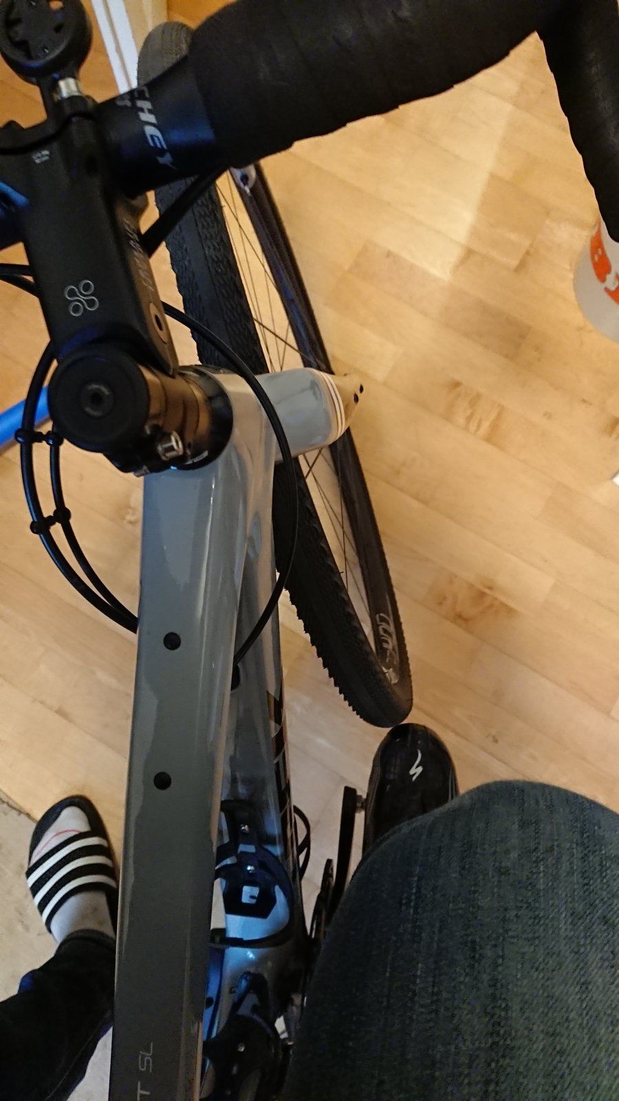

Wenn die 83 cm stimmen, Schuhgröße! Kleiner Rahmen + große Füße = möglicher ungewünschter Kontakt mit Vorderrad.

56 Rahmen (mit tatsächlich 56 cm Oberrohrlänge und nicht nur 54,8 cm), Sattelstütze mit 2 cm Setback, entspannte Geometrie (längeres Steuerrohr) + langer Vorbau. Kommt der Vorderreifen an der Schuhspitze beim Einlenken vorbei?

Was die Schuhgröße angeht, verstehe ich auch nicht, warum diese in die Berechnung mit einfließen soll. Des lernt mer, im Schritttempo nicht mit dem Vorderrad zu kollidieren.
Ich fand es immer unschön, wenn ich beim Trackstand an der Ampel den Reifen touchierte.
Daher immer meine Warnung, wenn große Schuhe auf kleine Rahmen treffen.
Gut, man kann natürlich beim Halten auch immer vom Rad absteigen. Geht auch.
Man kann bei engen Wenden auch aufpassen. Des kann ma lernen!
Ich bin da halt immer etwas lernfaul und würde mir kein Rad kaufen wo ich nicht noch etwas Luft bei diesem relativ unwichtigen Punkt hätte.
Stimmt ich sehe laufend Rennradler an der Ampel im Trackstand. Besonders die Anfänger fallen mir da immer auf. Ich schäme mich dann auch, weil ich ausklicke und mich mit dem Fuß abstützen muss.?
Alles eine Sache der Übung.
Der Trackstand, wie auch das nicht touchieren der Schuhspitze mit dem Vorderreifen bei niedlichen Rahmen.
Ich würde dem Anfänger aber immer raten den Rahmen so zu wählen, dass dieser Schuhkonflikt erst garnicht ensteht.
