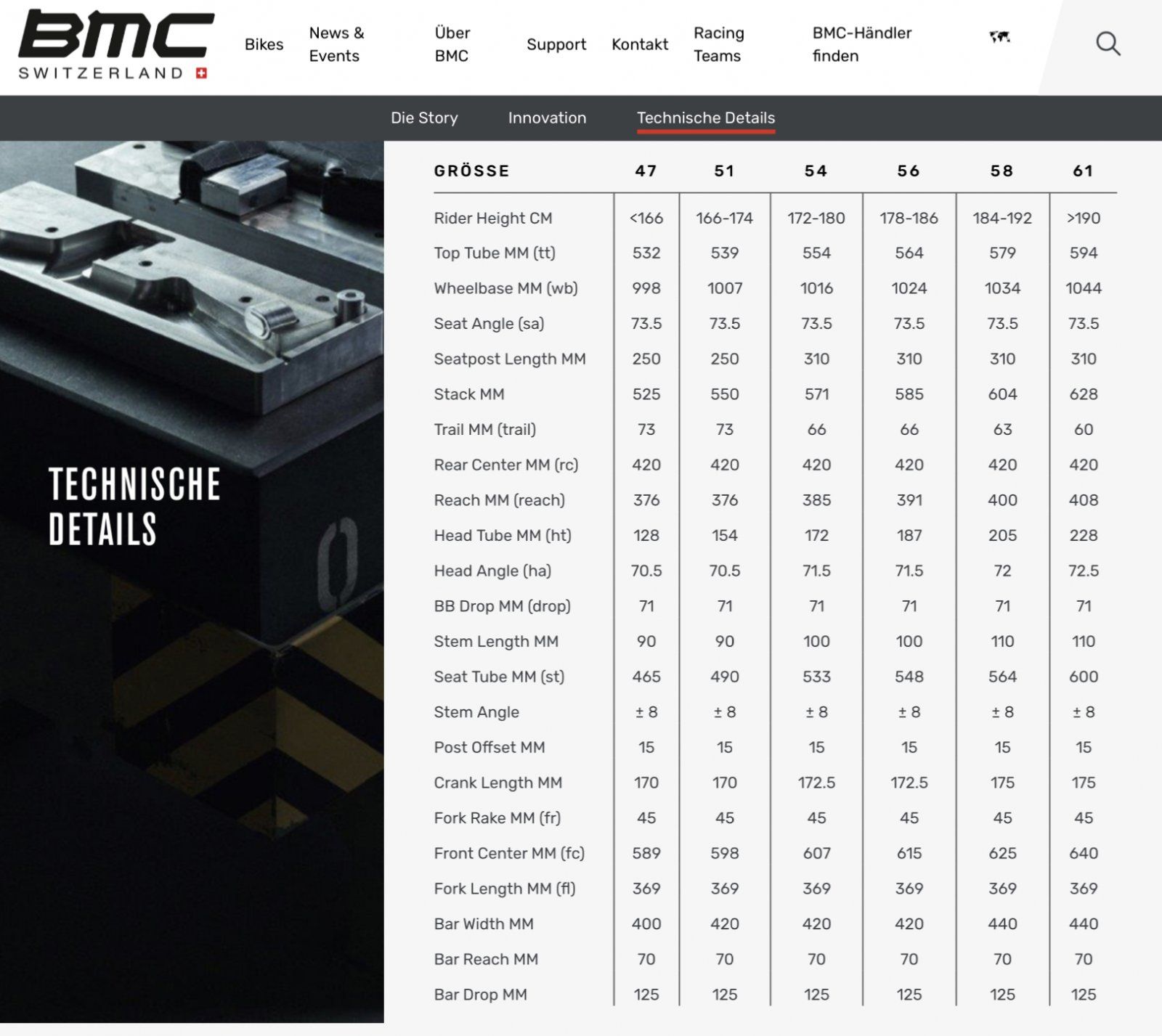

Hallo liebes Forum,
ich bin mir noch etwas unsicher bezüglich der richtigen Rahmengröße für o.g. Bike ?
Größe 187cm
SL 88 cm
Rumpf 155cm
Armlänge 63cm
Das 56er Caad12 meiner Gattin fühlt sich fast toll an - evtl. 2-3 cm zu kurz.
Vielen Dank schonmal für eure Hilfe
BMC tendiert zu kleineren Rahmen.
Sieh dir die Empfehlung bei anderen Herstellern einmal in Bezug auf die Körpergröße an.
In Vergleich zu BMC hat du da fast immer die nächst größere Rahmengröße als Empfehlung.
Ich bin zwar "nur" 181 cm. Schrittlänge aber auch bei 88 cm. Ich fahre beim Leihfahrrad 56 oder 58 Rahmen und komme mit beiden zurecht.
Bei einigen Rahmengeometrien kann es jedoch passieren, dass beim kleineren Rahmen die Schuhspitze den Vorderreifen berühren kann.
Schuhgröße kann daher auch wichtig sein. :)
Ich bin 1,85 mit 89 SL und fahre mein Rose in 59 mit 577er OR und 120er Vorbau.
Da du größer mit kürzerem Schritt bist, brauchst du auch ein langes OR. Daher würde ich dir auf jeden Fall zum 58er raten, evtl sogar mit längerem Vorbau als dem 110er.
Und mit dem 44er Lenker wäre ich vorsichtig, der ist schon sehr breit.
