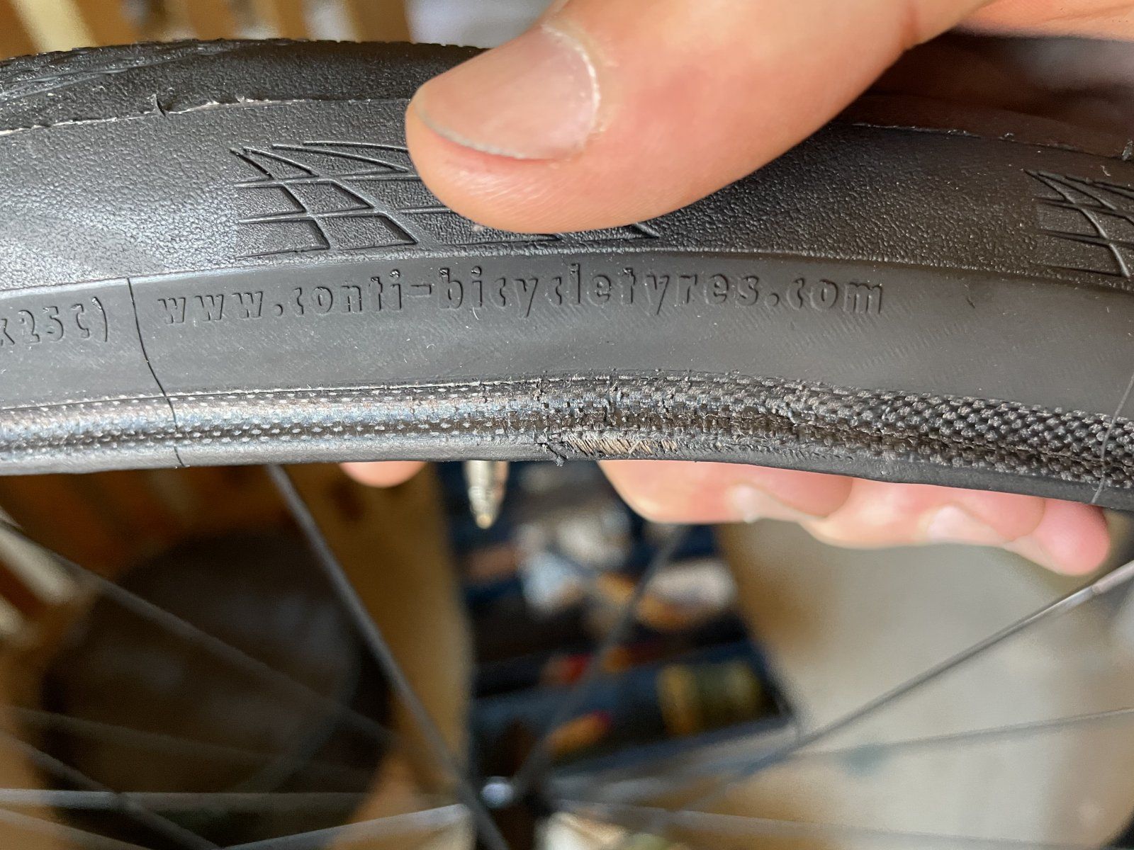

Hallo liebes Forum,
mich würde freuen, mal wieder auf die hier antreffbare Schwarmintelligenz zurückgreifen zu können.
Ich komme direkt zum Punkt: ich habe heute meine neuen Laufräder mit einem neuen Conti GP 5000 bezogen. Das etwas dickere Velox Felgenband hat das Aufziehen leider etwas schwerer gestaltet, so dass ich ordentlich Druck auf die Reifenheber ausüben musst. Dabei habe ich den neuen Reifen leider etwas an der Seite (dem Kevlardraht) aufgerieben. Was meint ihr? Kann man den Reifen noch fahren oder lieber tauschen? Natürlich würde es mich ärgern einen neuen Reifen direkt in die Tonne werfen zu müssen, Sicherheit geht aber immer vor.
Vielen Dank bereits im Voraus für eure Antworten!
@Dozodozo Schwer zu sagen, der Reifen sieht aber auch rechts neben der aufgeriebenen Stelle am Kevlar"draht" sehr sparsam gummiert aus, da hattest Du wohl schlicht eine blöde Stelle zum Ansetzen der -eventuell etwas zu dicken- Reifenheber erwischt, von daher könnten die noch gehen. Ich selbst bekomme Contis auch nur per Reifenheber drauf. Optimal sind Schwalbe-Reifenheber (das einzige Produkt von denen, was was taugt), die sind recht dünn und erleichtern die Montage ungemein.

Nur die Gummischicht flöten gegangen, ärgerlich aber unproblematisch. Etwas unsanft zu Wege gegangen.
Zum Aufziehen neuer Reifen nehme ich grundsätzlich Seifenwasser, brauchte auch nie einen Reifenheber, selbst bei Conti 25 mm auf Carbonlaufrad nicht.
Vielen Dank für die zahlreichen Antworten! Es hat am Ende auch erst mit Spüli geklappt, den Reifen draufzuheben. Hätte ich wohl von Anfang an so machen sollen. Aber immerhin ist das gute Stück nicht dahin ;-)
Habt noch eine schöne Woche!
Um die Reifenwulst liegt ein Schutzband und nur das scheint jetzt freizuliegen. Nicht weiter tragisch.
Das Schutzband hat sich zB bei älteren Conti Reifen am Rand gelöst und Fäden gezogen.

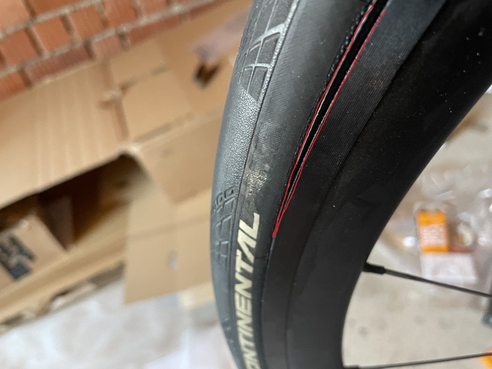

Steht der Reifen unter Druck? Man sieht, dass er Richtung Beginn des "Continental"-Schriftzuges etwas unterhalb des Felgenhorns sitzt. Da müsstest Du versuchen, den hochzubekommen (etwa mit etwas reduziertem Reifendruck den Reifen mit den Daumen vom Felgenhorn wegdrücken), sonst scheuert der Reifen da an der Flanke auf, auch wenn der schiefe Sitz beim Fahren nicht auffallen sollte.
Ich würde diese Stelle mit Neoprenkleber(Pattex) vorstreichen und dann Panzerband drüberlegen. Nach innen 2-3cm und nach außen so das es den Schaden abdeckt+was mag das sein1cm?
Danke für den Hinweis! Hatte ich tatsächlich auch schon gesehen und behoben. Das Velox Band ist offensichtlich etwas dicker und daher hat es ein paar Anläufe gebraucht bis der Reifen im Felgenhorn drin war. Jetzt sitzt er immerhin so fest, dass der Reifen selbst ohne Luft noch komplett im Horn verbleibt.

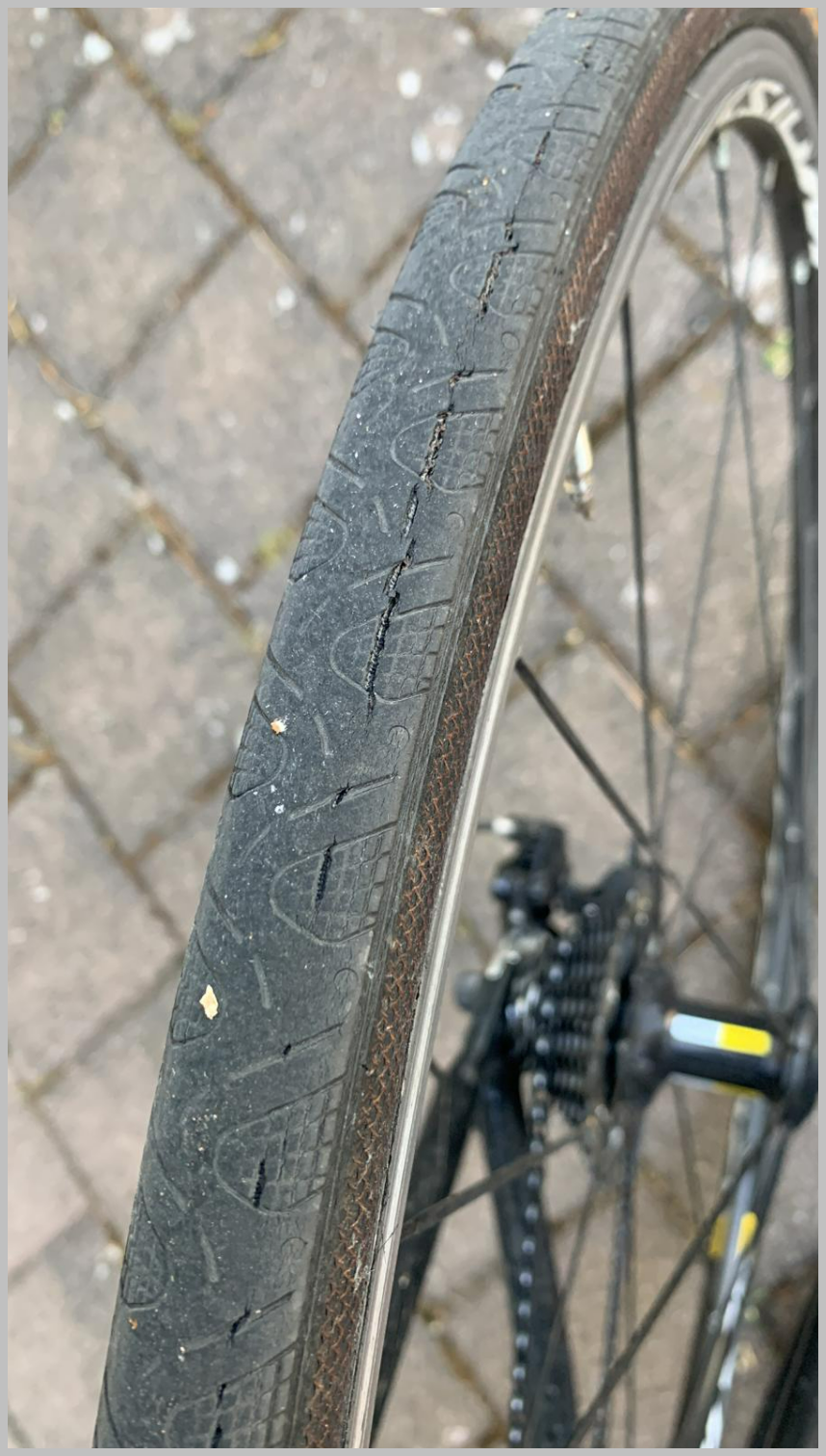

Bild ist von einem Bekannten. Scheint mir wohl eher Materialfehler , Materialermüdung zu sein? Jedenfalls habe ich sowas noch nicht gesehen...
so eine schnurgerade Längsverteilung ist wirklich seltsam. Falls Scherben etc, müssten dann mehrere Scherben gewesen und diese dann wie eine Perlenschnur aufgereit gelegen haben. Kann ich mir nur schwer vorstellen.
Interessant ist zusätzlich noch, dass dieser Riss nicht hundertprozentig in der Mitte liegt. Asphaltkannte oä. könnte ich mir noch vorstellen. Tendiere zu Materialermüdung? 🤔
Dieser Reifen ist wahrscheinlich einfach alt und spröde. Das Material war mehrheitlich direktem Sonnenlicht ausgesetzt und ist so gerissen wie Papier, evtl. halt an einer Stelle, an der er leicht geschwächt war. Deshalb mindestens 5000 Kilometer pro Jahr, dann passiert das nicht.
Das "Schadensbild" im Eingangspost hätte ich kaum bemerkt. Höchstens wenn's bei TL-Montage nicht dicht geworden wäre. Halte ich für unkritisch.
Auf dem Bild scheint die darunterliegende Schicht gerissen zu sein, also eine Pannenschutzschicht, die gerissen, verschoben, gelöst...hat. (Karkasse wäre explodiert).
Alter und bescheidene Qualität...aber immerhin kein Platzer.
Weiß man was über Alter und Hersteller?
Gruß messi
PS: ich fahre auch noch 20 Jahre alte Reifen (Conti Grand Prix 23mm bei 8bar), Qualität hält sowas aus....

Kann es sein, dass Dein Reifen nicht richtig auf der Felge sitzt?

Das ist doch ein Conti 4S. Flexibel ist anders und der wird wahrscheinlich (meine Vermutung!) dem hohen Druck und Systemgewicht nicht stand gehalten haben?
auf Rückfrage meint mein Bekannter:
Reifen hat keine 2000km hinter sich und wurde Ende Dezember 2020 gekauft und Frühjahr 2021 wurden die ersten Fahrten gemacht.
Edit: Eventuell zu hoher Druck. Er fährt mit 7.5bar.
Wenn dann noch Sonne drauf knallt, könnte so etwas passieren...
gibt auch eine Begründung warum das so ist.
Prinzip kochende Bockwurst ;-)
https://www.wurstakademie.com/blog/physik-warum-platzt-wurst-immer-der-laenge-nach
