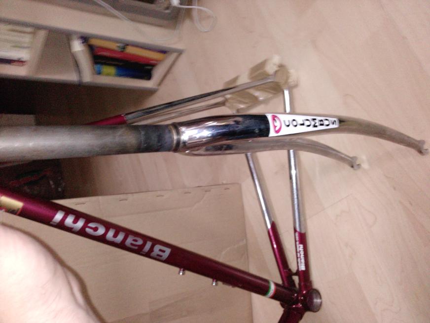

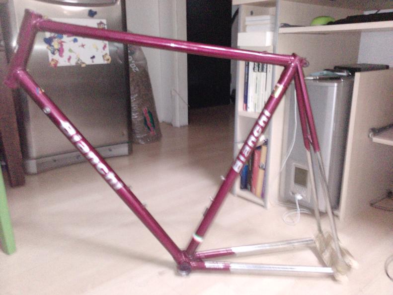

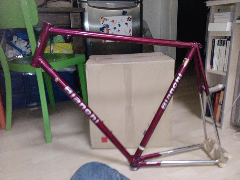

Hallo an alle, bin grad dabei, mir nen alten Bianchi Rahmen zusammenzubauen - wobei, so alt sieht er gar nicht aus, nachdem ich ihn mal genauer in Augenschein genommen hab.
Ich hoffe, Ihr könnt mir ein wenig bei der Datierung helfen!
Außerdem bin ich mir nicht wirklich sicher, ob die Gabel original ist, der Aufkleber wirkt so... penetrant..?
Der Rahmen hat nen innenverlegten Bremszug, verchromten Hinterbau (sieht sogar am einzigen Lackabplatzer so aus, als ob er drunter auch verchromt ist) und steht da wie neu - schon allein deshalb halt ich ihn nicht für allzualt. Nach ersten oberflächlichen Recherchen, ,des Designs und des Zustands tipp ich mal auf Ende 80´er, Anfang 90´er..?

Thron ist ein ordentliches Rohr, CrMo-Stahl doppelt konifiziert. Zeitlich würde ich es Mitte bis Ende 90er einordnen, mglw. auch noch später. Vonder Qualität her wie Cromor. Ob es da wirklich einen Unterschied zwischen denen gibt, kann ich nicht sagen.
An das Bianchi würde eine Mitt-90er Shimanogruppe (z.B. Ultegra 6500 oder 105 5500) oder eine zeitgemäße Campa (Athena, Centaur) in 8- oder 9-fach passen. So alt ist der Rahmen nicht, dass da die "üblichen Verdächtigen" ranmüssen.
