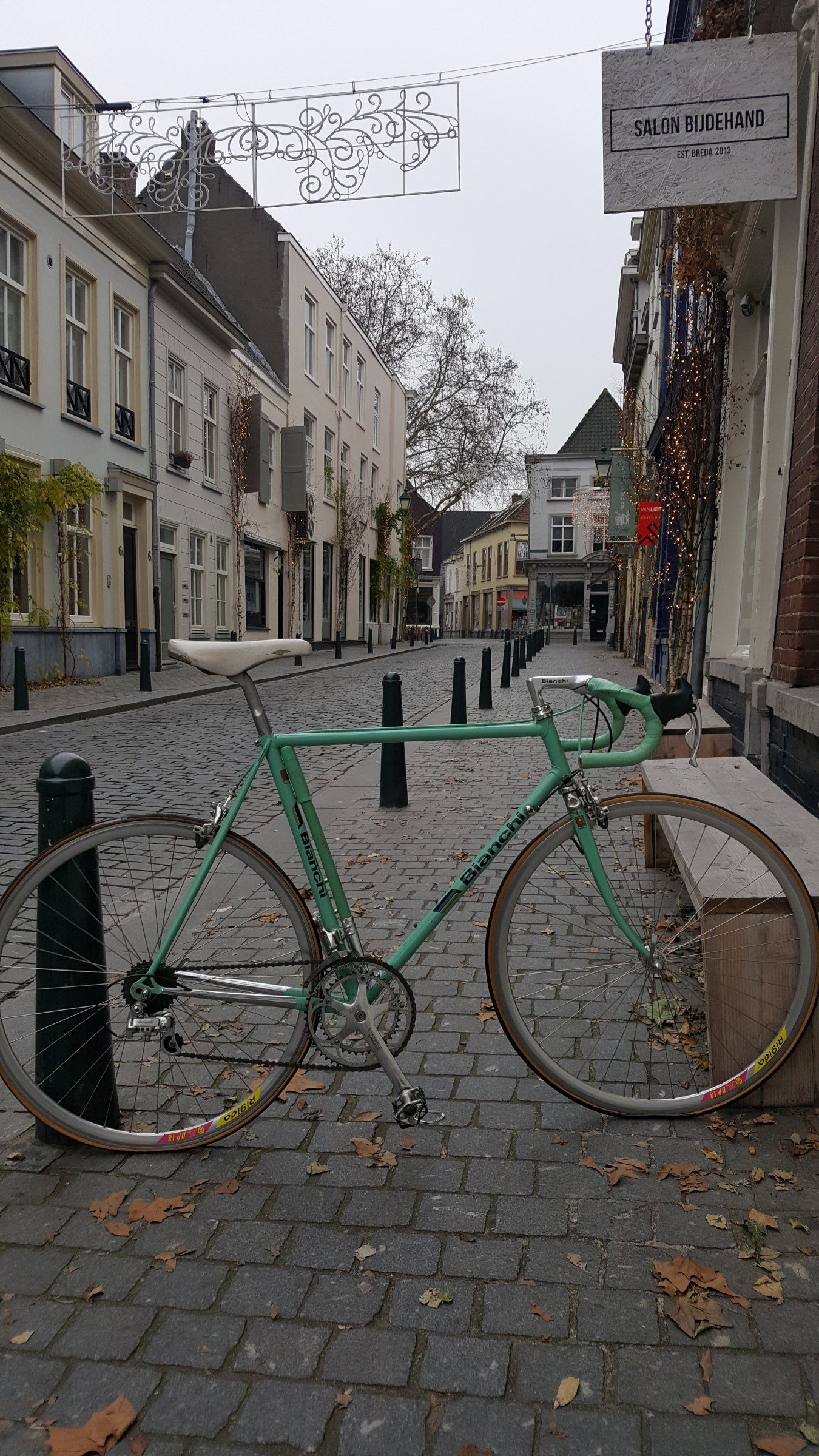

Wie vielleicht im Bianchi threat schon mitbekommen habe ich Dank eines netten Hinweises von @Bianchi_Limburg dieses schöne Bianchi X4 in einem sehr schönen Zustand ergattern können.Ich habe schnell Kontakt mit dem Verkäufer in Breda NL aufgenommen und einen Termin ausgemacht.Es hat alles reibungslos funktioniert.Die Fahrt war zwar lang aber ich wurde mit dieser Schönheit belohnt:)
Der weg nach Hause war auch ohne jeglichen Verkehr .

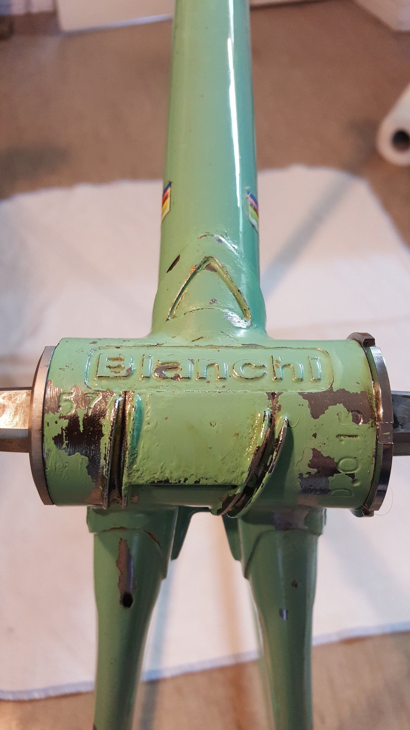

Jetzt habe ich mich zu Hause natürlich erstmal schlau gemacht was ich hier überhaupt genau bekommen habe.Auf den Verkäufer Bildern war ja nicht allzu viel zu erkennen aber gerade noch soviel das man sehen konnte es ist was feines.
Die Rahmenhöhe war mit 56 angegeben ist aber netterweise ein 57er :daumen:

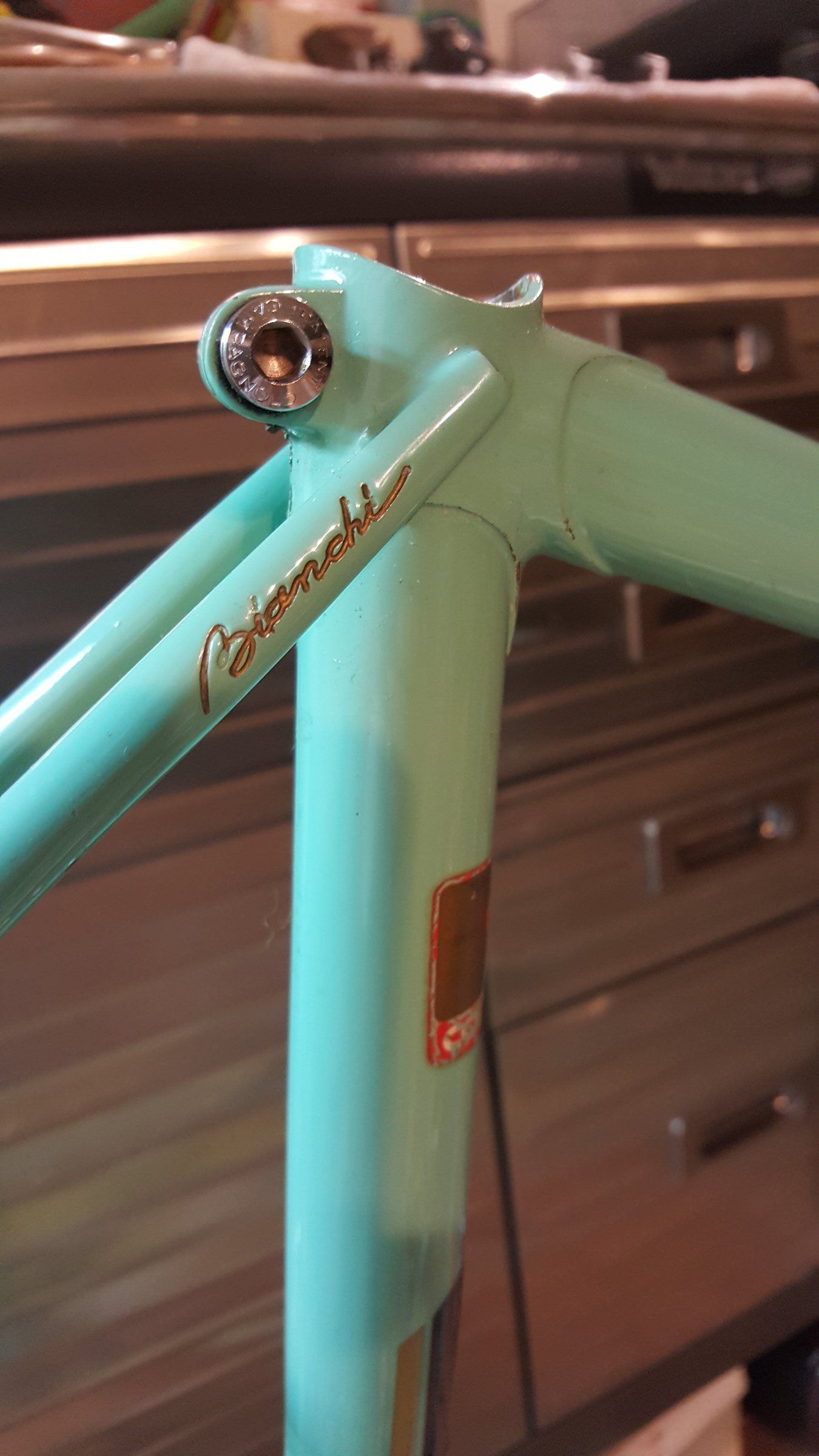

Die Rahmennummer ist
D.015 Also 1987.

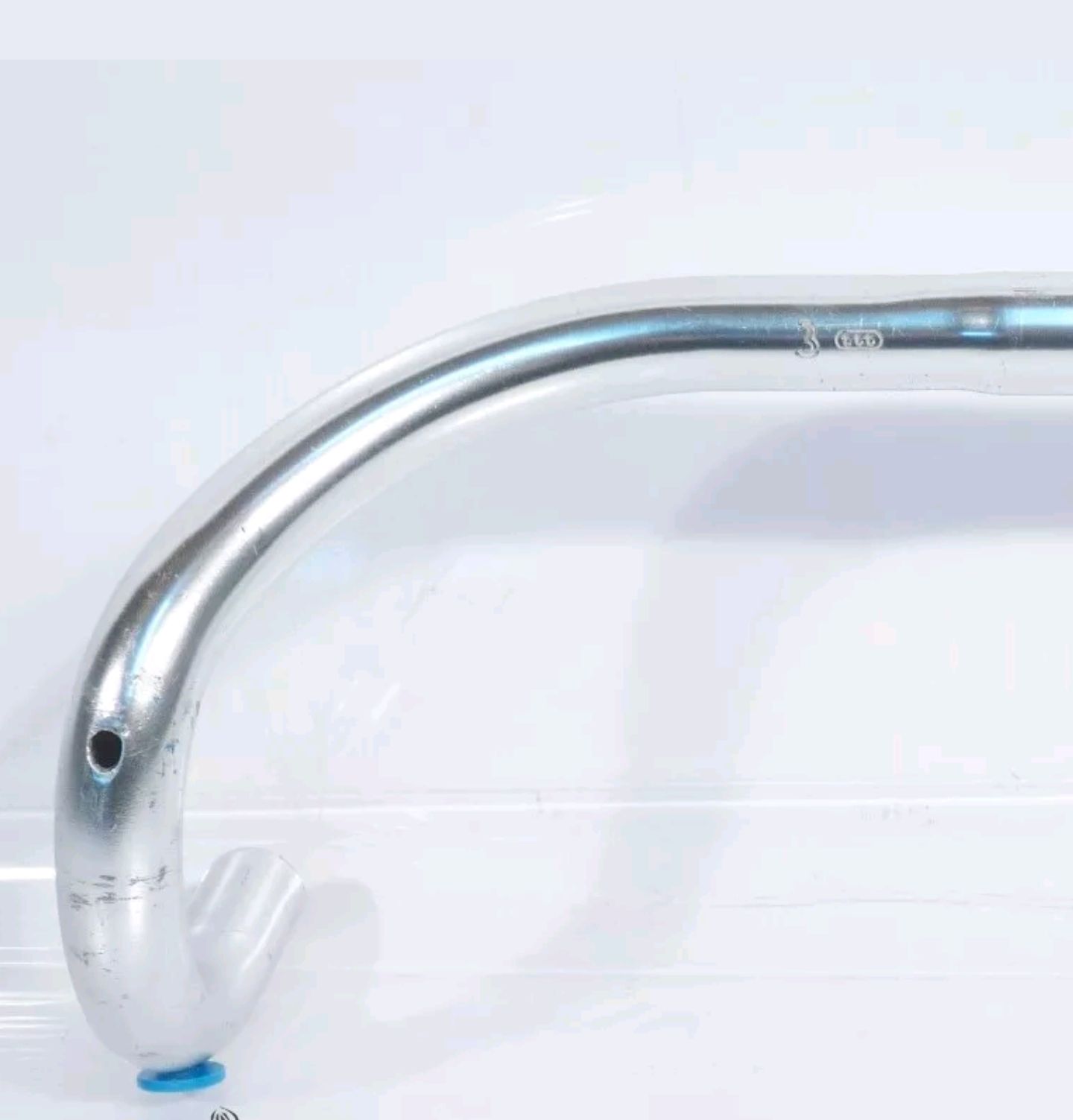

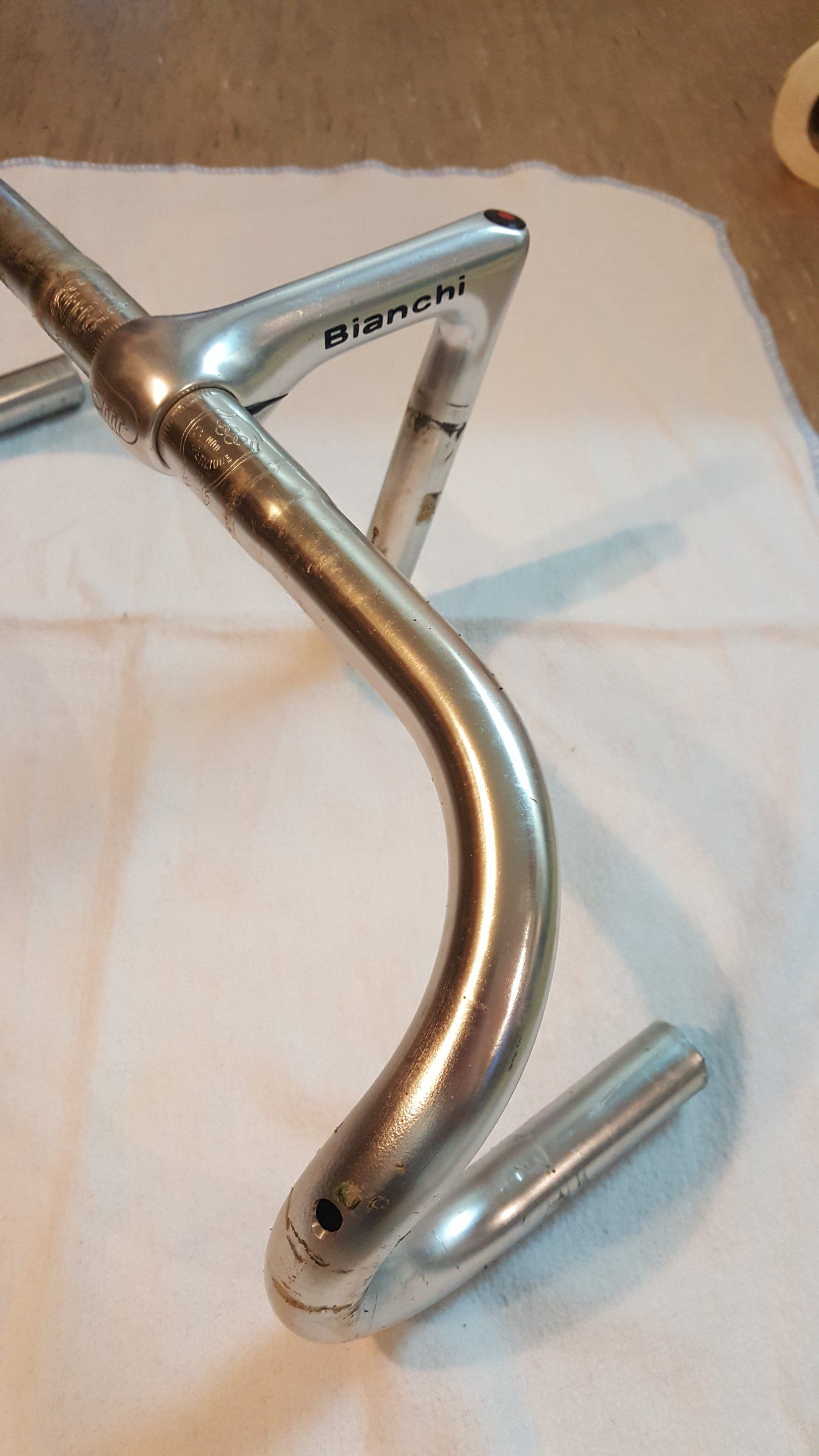

Jetzt zur Lenker Vorbau Kombination .
Verbaut war dieser schöne panto Vorbau von 3ttt.Denke Original passend zum Rahmen.Was ist mit dem Lenker?
Ein 3ttt mod.competizione mit Bohrungen für eine innenzugverlegung
Bei den Bohrungen bin ich mir eigentlich sicher das die nicht original am Lenker waren aber kann ich den so benutzen?würde ja eigentlich nichts dagegen sprechen .Ist auch sauber gemacht.Dann habe ich jetzt mal in Italien angefragt was das einnähen mit Celeste Almarc Kosten wird.

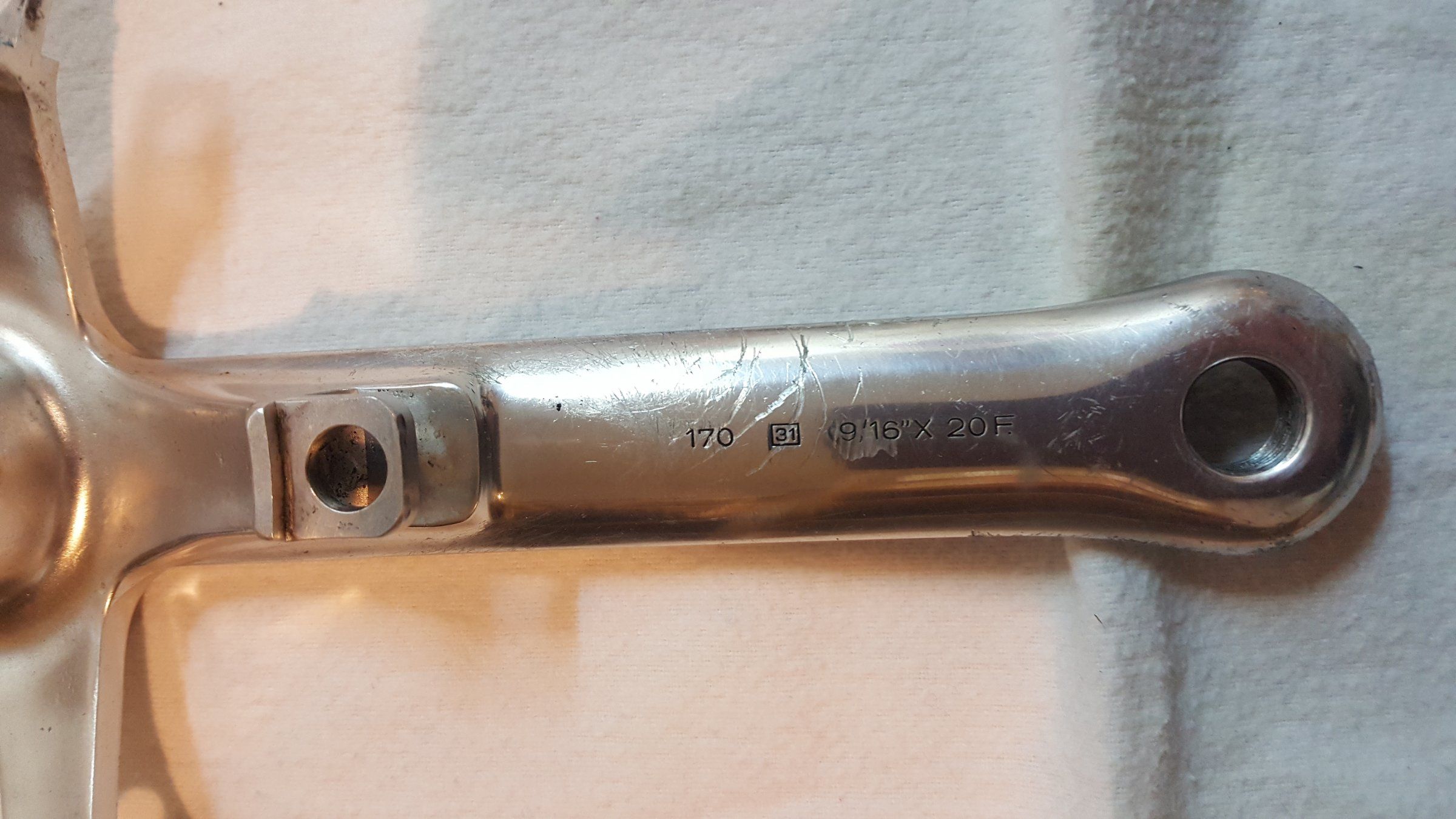

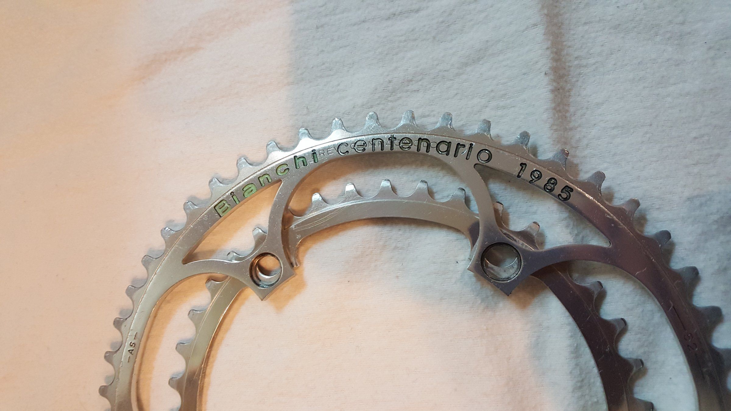

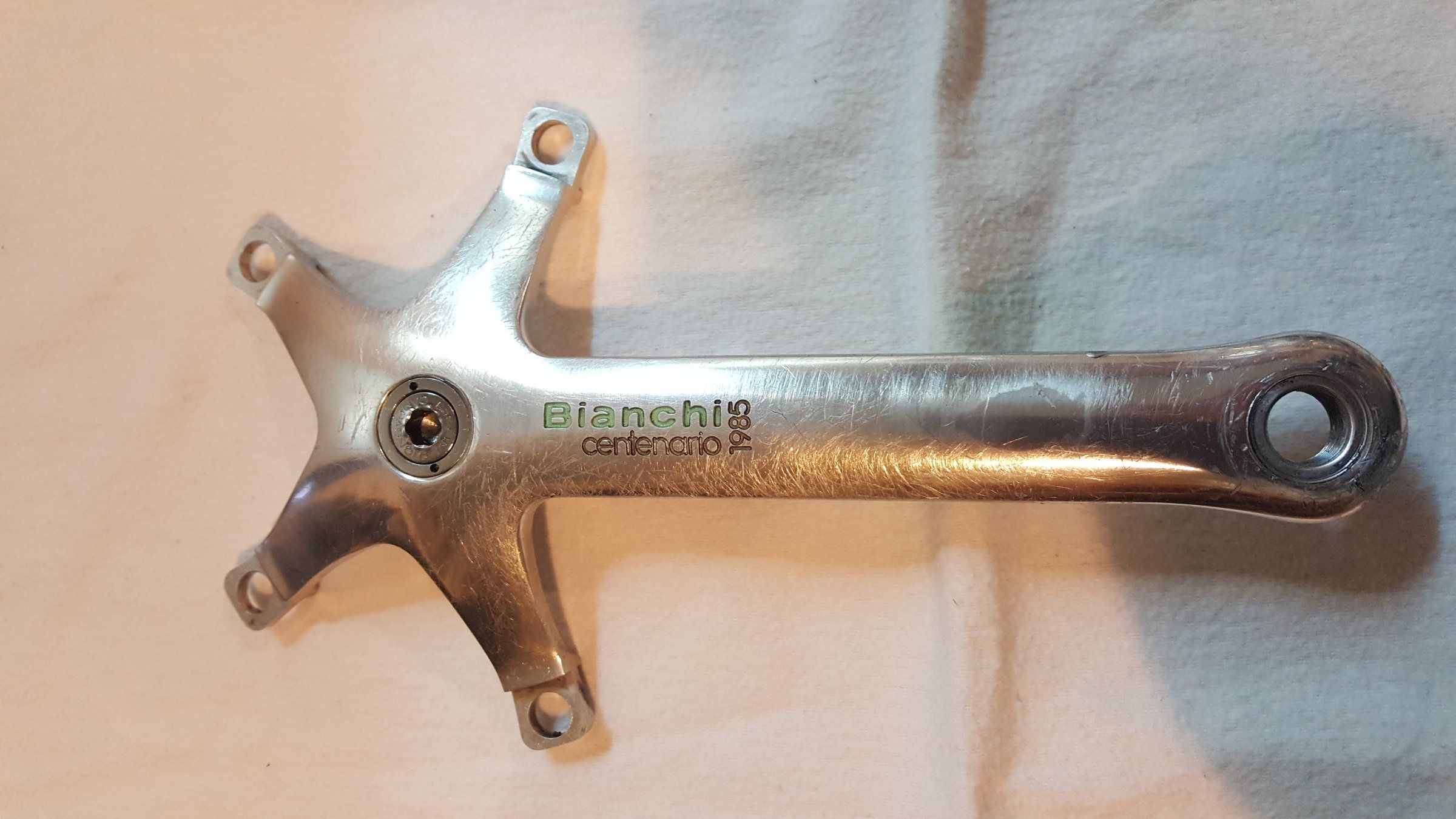

So jetzt die Kurbel.
Alles ein bisschen komisch.
Date Code ist mit 31 also 87 wie das Rad nicht passend zu den Pantos.
Ausserdem fällt auf das die Gravur bisschen höher sitzt als bei allen anderen im Netz zu findenden .Dort ist es meistens eine C Record erste Generation mit eingraviertem Logo.Das ist bei dieser (2Generation) nicht so
Eigentlich haben die Pantos des Centenarios nichts an diesem X4 zu suchen ,da das Baujahr aber mit 87 stimmt darf die Kurbel bleiben.

Wie vielleicht im Bianchi threat schon mitbekommen habe ich Dank eines netten Hinweises von @Bianchi_Limburg dieses schöne Bianchi X4 in einem sehr schönen Zustand ergattern können.Ich habe schnell Kontakt mit dem Verkäufer in Breda NL aufgenommen und einen Termin ausgemacht.Es hat alles reibungslos funktioniert.Die Fahrt war zwar lang aber ich wurde mit dieser Schönheit belohnt:)Anhang anzeigen 628148 Der weg nach Hause war auch ohne jeglichen Verkehr .
D.015 Also 1987.
Anhang anzeigen 628165 Anhang anzeigen 628166 Anhang anzeigen 628168

Schönes Rad! Centenario Panto Kopien sieht man nicht oft und die sind so gut gemacht, da hätte ich auch erst gar nicht an eine Kopie geglaubt. Aber vielleicht war das ja jemand vom Fach... Sehr schick, evtl. ist es ja noch die original-Kurbel. Der Lenker ist natürlich nicht original und die Züge waren außen liegend damals. Wenn du eh schon bei Almarc bestellst, lass dir doch gleich einen Super Turbo beziehen...

Welchen Lenker soll ich dann am besten nehmen?

Die Kurbel ist glaube ich auch original vom Rad.

Hmm, beim Vorbau ist das so eine Sache. Es gab noch welche mit den schönen X4 Vorbauten, aber im Laufe des Jahres wurden auf diese umgestellt. Schwarz kam erst 88. Daher wird der schon original sein, auch wenn dein Rad ein frühes 87er ist. Aber wer weiß, wann das zusammengeschraubt wurde. Lenker wird ganz schwer, da gehört ein 3t Aero CCA, wenn du den findest, hast du viel Glück, die sind superselten, meine ich. Bei der Stütze kannst du es dir leicht machen, da gehört eine Super Record dran.

So ein Lenker?

Der Lenker passt dann aber nicht zum Vorbau oder?

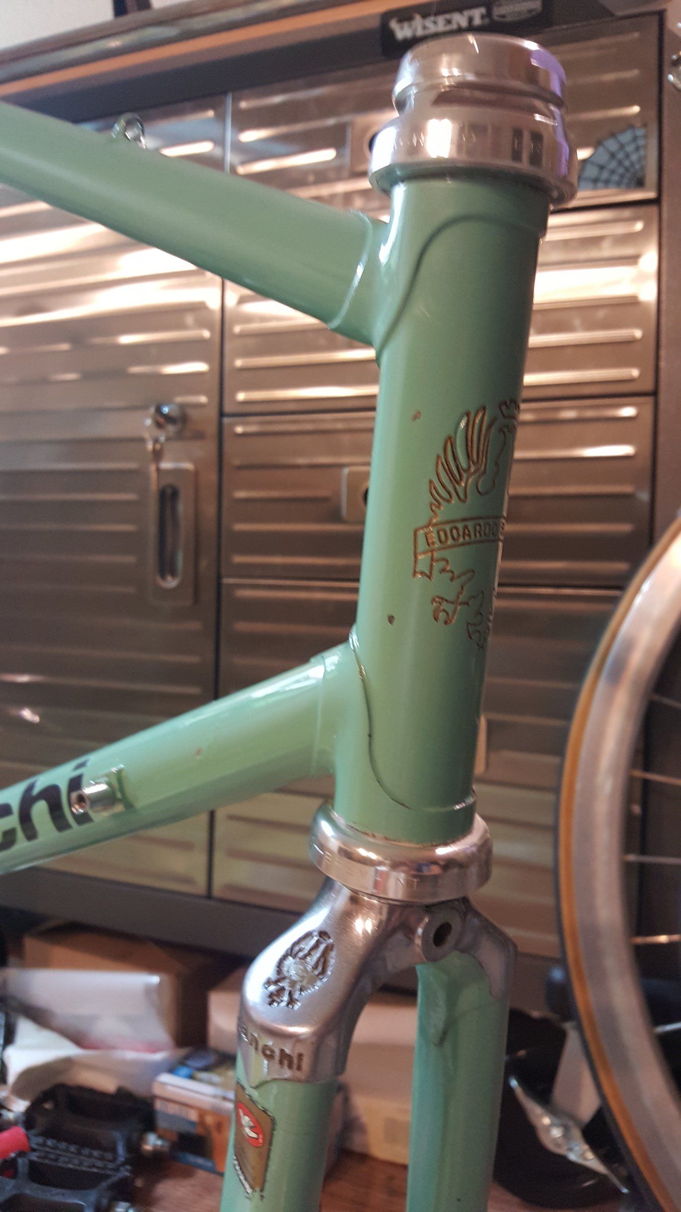

Ich habe jetzt mal den katalogscan aus dem anderen x4 Aufbaufaden hier her geholt.Aber der Rahmen ist doch bisschen älter.Der hat doch noch die bianchipanto Schrift auf der Gabelkrone. Ich denke ich werde es mit der c Record Sattelstütze aufbauen.
