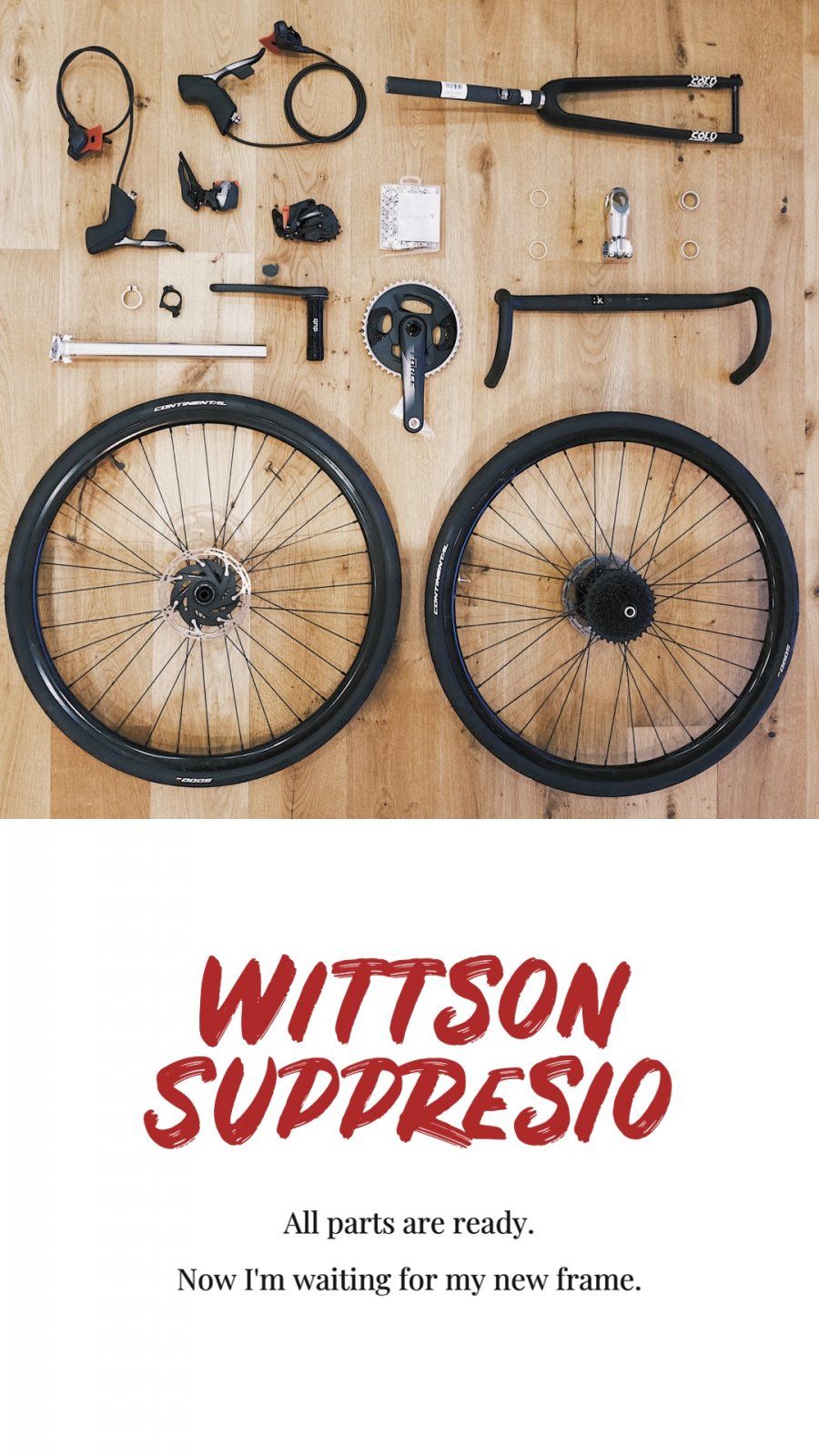

Ich hab mir einen Wittson Titan Rahmen bestellt im Februar und in der Tat ist meine Überlegung noch einen schönen neuen Laufradsatz zusammenzustellen. Da kämen die 240er natürlich super gelegen. Ein paar schöne Fotos vom fertigen Rad werde ich natürlich liefern.
Hier schon mal ein Vorgeschmack.
Die hier gezeigten Räder würden dann im Gravel platz finden.
