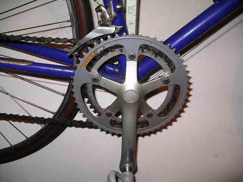

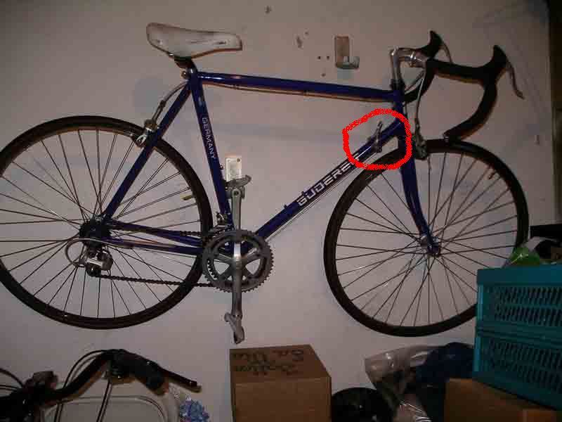

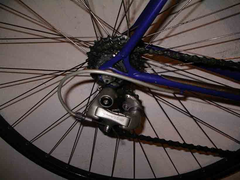

Ich habe in einer lokalen Annoncen-Zeitschrift eine Anzeige für ein Rennrad gesehen, der Verkäufer hat mir nach Kontaktaufnahme über Mail Fotos und weitere Informationen geschickt
"Shimano 105 7-fach 13 bis 26 Zähne hat das Ritzelpaket.
2 Kettenblätter, 42 und 52 Zähne ( 39 er Kettenblatt als Alternative vorhanden.
Unterrohr Schaltung Könnt ihr mir sagen was mit Unterrohrschaltung gemeint ist? Bitte nicht Hauen! Hab doch keine Ahnung! :)
Mavic Felgen mit nahezu neuer Conti 3000, 23 mm Bereifung
Der Preis ist echt Verhandlungssache"
Rahmen: Gudereit
Fotos: siehe Anhang!
Der Preis ist VB 180€.
Ratet ihr mir zum Kauf? Ich stelle keine hohen Ansprüche.(bzw. mein Geldbeutel lässt diese nicht zu)
Wenn ja...
Sollte ich, wenn ich das Fahrrad abhole noch etwas beachten bzw. fragen?
Vielen Dank für eure Hilfe.

Würd ich nicht kaufen.
Hallo!
Aaalso:
- "Unterrohrschaltung" bedeutet, dass die Schalthebel eben am Unterrohr sind, und man demnach zum Schalten dort hin greifen muss.
Schon unwesentlich modernere Rennräder haben die Schalthebel in den Bremsgriffen eingebaut; da kann man mit dem Bremshebel (bzw. einem zweiten Hebel dahinter) dann auch Schalten, was natürlich wesentlich schöner ist.
- "Gudereit" bedeutet: Feld- Wald- und Wiesen-Rennrad ohne echten Anspruch. Vermutlich ein recht simpler Rahmen, wie es aussieht auch mit langem Radstand, also nicht unbedingt wendig.
- "Shimano 105" bedeutet: Mittelklasse; solide, aber nicht gerade leicht. Gute Bremsen.
Nun könnte man das Rad auf Bremsschalthebel (sogenannte "STI") umrüsten - die gibt's allerdings fast nur als 8-, 9- oder 10-fach. Und die entsprechenden Ritzelpakete passen wiederum nicht auf eine 7-fach-Nabe.
Bei Shimano sind 8-, 9- und z.T. auch 10-fach Naben und Ritzelpakete kompatibel; STI für 7-fach gab es nur kurze Zeit in einer eher billigen Ausführung (RSX).
Zudem wurde das Rad ganz offensichtlich von jemandem gefahren, für den der Rahmen erheblich zu groß war. Das sieht man an der völlig reingeschobenen Sattelstütze und dem extrem kurzen Vorbau. Was wiederum bedeutet, dass Du, bei halbwegs normalen Körperproportionen, auch einen anderen Vorbau brauchst.
Meine Meinung:
Suchst Du ein billiges Gebrauchtrad "aus letzter Hand" zum Rumgurken, nimm nicht dieses.
Da bekommt man durchaus auch was für ein Drittel des Preises.
Willst Du auf STI umrüsten, findet sich sicherlich eine bessere Basis.
Willst Du unbedingt bei Rahmenschalthebeln bleiben, wäre ein hübscher (italienischer?) Klassiker bei ebay sicherlich für ca. 300,- machbar.
Diesen Preis würde ich auch als Richtwert für ein solides Mittelklasse-Gebrauchtrad mit 8-fach STI ansetzen, in wirklich gutem Zustand natürlich.
Wichtig ist, dass Du vorher in etwa weißt, was Du mit dem Rad machen willst, und die Rahmenhöhe zu Dir passt.
