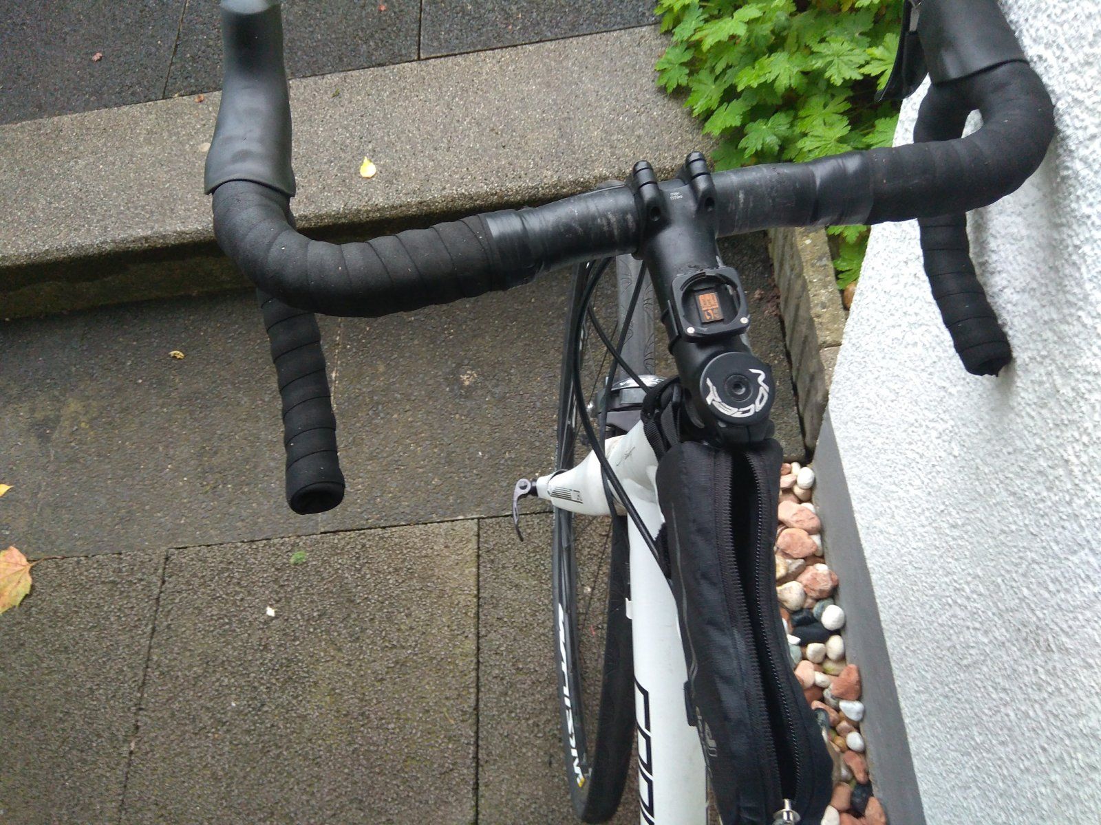

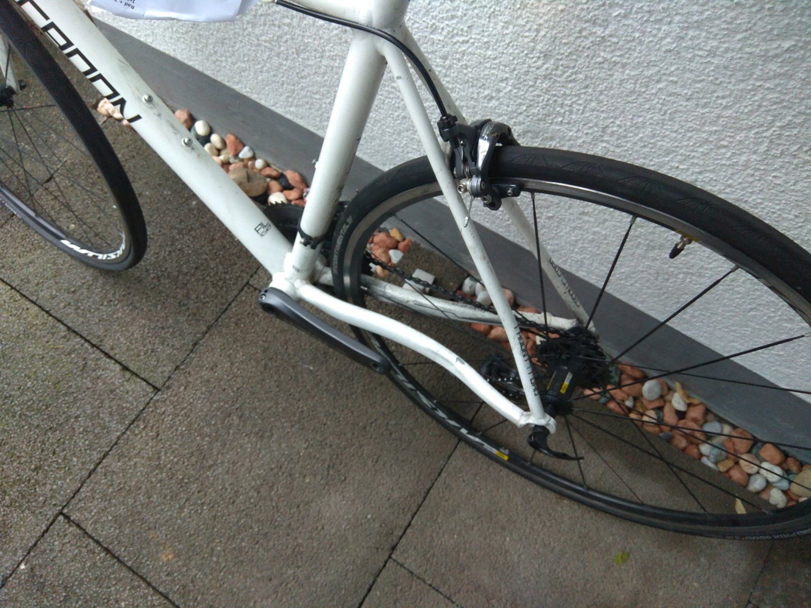

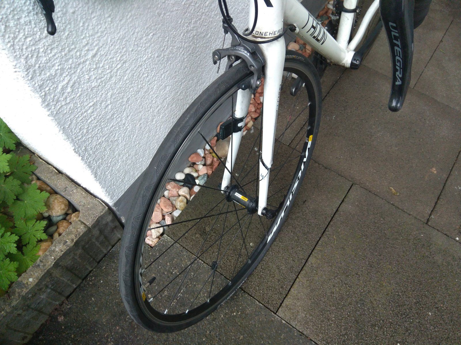

Habe im August mein erstes Einsteiger-Rennrad vor eine Schranke (keine Bahnschranke) geballert. Hatte "nur" über 3000km aufm Buckel - einmal auseinander und wieder zusammengebaut und nichts gefunden. Habe es dennoch erstmal auf Rolle verbannt. Ich traue dem Braten nicht, insbesondere weil ich schwer bin.
