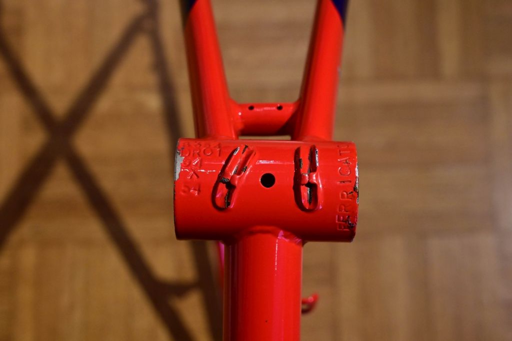

letzte Woche habe ich ein Paket aus Italien erhalten. Darin ein Stahl Rahmenset der Marke Bottecchia. Gekauft habe ich den Rahmen weil er eine auffällige Prägung am Tretlagergehäuse hat.
FERRIGATO
54x54
8354
DR01

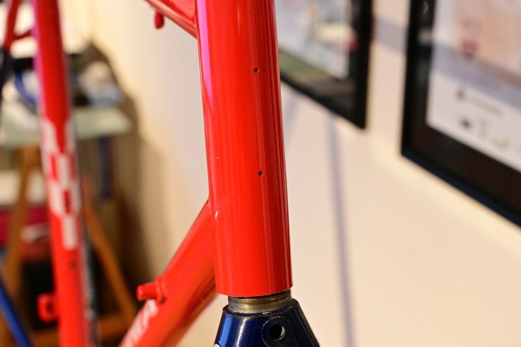

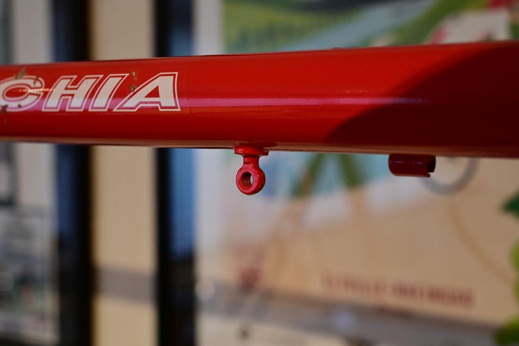

Dabei dürfte es sich um den Fahrer Andrea Ferrigato handeln. Die Rahmengröße ist 54x54 c/c und c/t gemessen. Der Rahmen ist am Bremssteg und an der Gabel mit dem Bottecchia B pantografiert.
Der Rahmen wiegt 1755g. Gabel 769g. Sattelrohr innen 27,2mm. Oversized Rohre Oberrohr 29mm, Unterrohr 32mm.

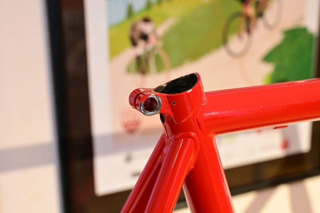

Startnummernhalter am Oberrohr. Der Rahmen ist magnetisch. Zwei Haltepunkte für Trinkflaschen (Sattelrohr und Unterrohr).

Du hast ja schon gut recherchiert. Ich bin der Meinung das es ein Teamrad war. Das der Name des Fahrers unter dem Tretlager steht erscheint auch schlüssig. Die Mechaniker mussten ca. 20 bis 30 Rahmensets den einzelnen Fahrern zuordnen und aufbauen. Das waren ja in der Regel keine Räder von der Stange. Dass das Rad zuletzt anders aufgebaut war, ist auch schlüssig. Oft werden nur die Rahmensets weiter gegeben und manchmal vorher auch umlackiert. Der neue Besitzer baut das dann nach seinem Gusto und finanziellen Möglichkeiten auf.
Ich hatte ein Rahmenset von Look Kelme Costa Blanca von Ende der 90er Jahre. Original war das mit 9fach Shimano Dura Ace aufgebaut. Ich habe es mit 9fach Campagnolo Record/Chorus aufgebaut. Meins war allerdings noch original lackiert und konnte keinem Fahrer zugeordnet werden. Manchmal waren auch nur Aufkleber mit dem Fahrernamen am Rahmen.
Lange Rede, kurzer Sinn. Ich glaube du hast da wirklich einen Originalrahmen von Ferrigato erwischt. Herzlichen Glückwunsch.

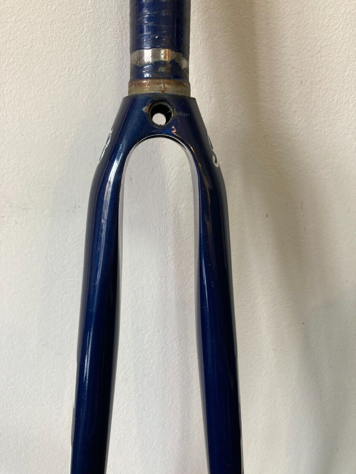

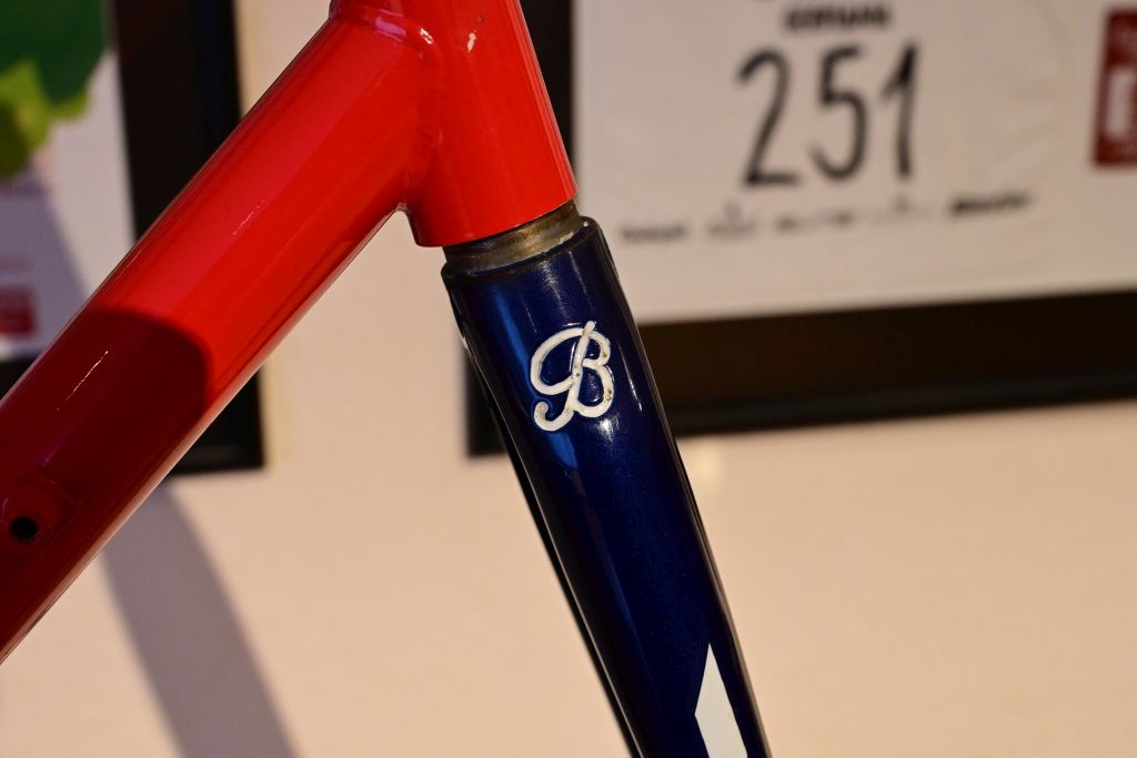

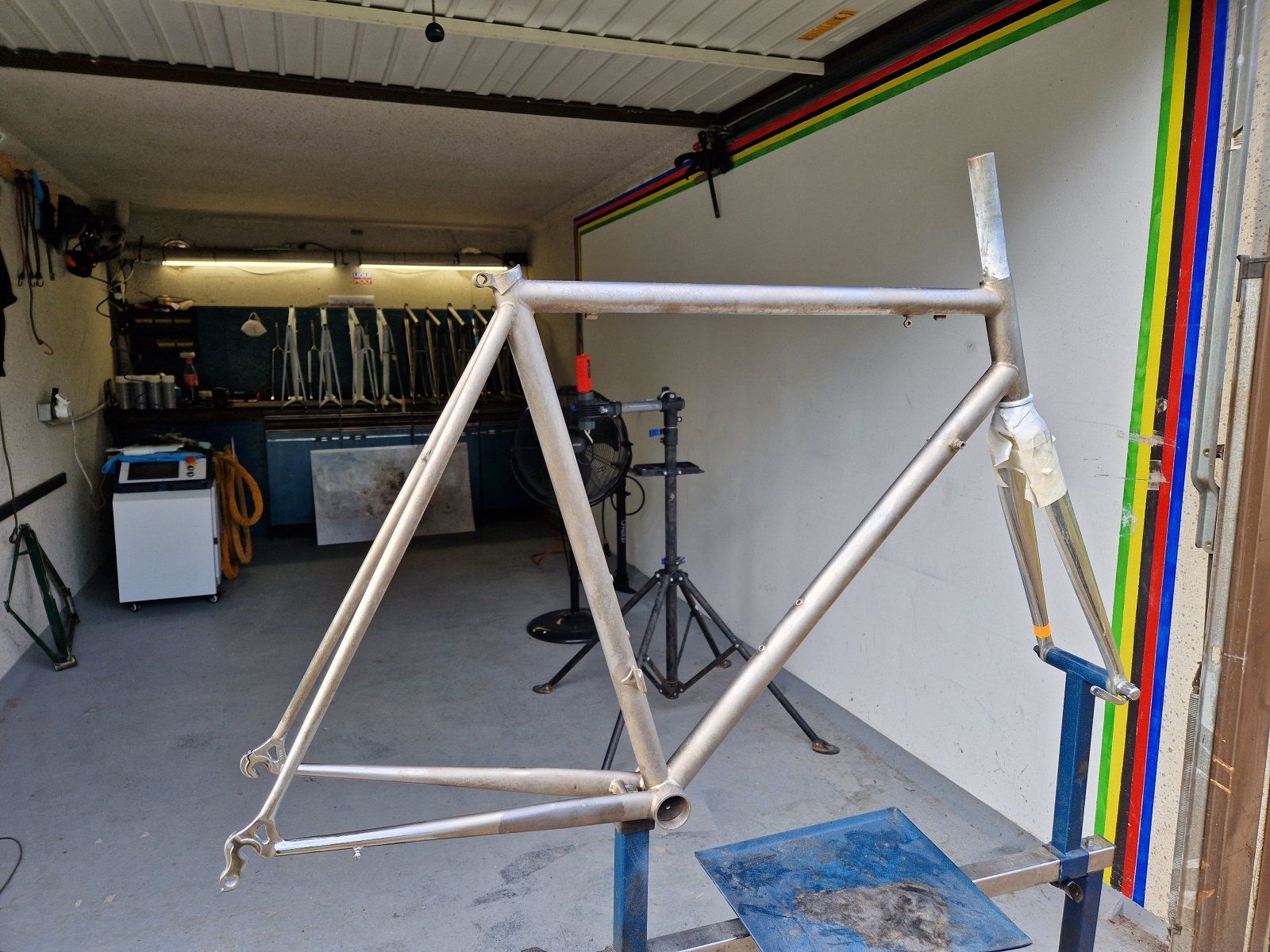

Ich habe den Rahmen jetzt entlacken lassen. Habe ich mit einem Laser entlacken lassen. Die Chrom Ausfallenden habe ich zuvor mit Abbeizer entlackt. Hier der Rahmen nach der Laserentlackung.
Die Gabel gehört nicht zum Rahmen

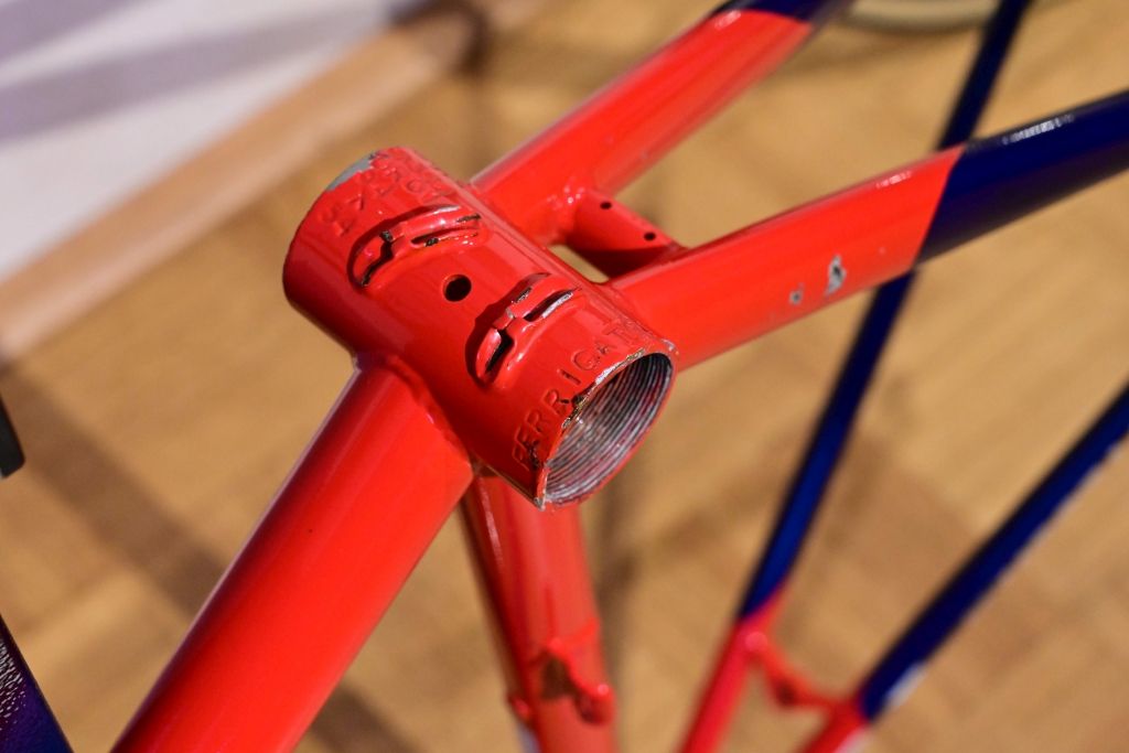

Beschriftung am Tretlagergehäuse "FERRIGATO" eingeschlagen
Jetzt wird zur Zeit im Netz ein anderes Bottecchia Teamrennrad vom Team ZG Mobili angeboten. Der Verkäufer hat ein interessantes Foto eingestellt.
Beschriftung am Tretlagergehäuse "CASARTELLI" eingeschlagen
Für mich sieht das absolut nach der gleichen Machart aus. Somit steht wohl einwandfrei fest das es sich bei meinem Rahmen um einen originalen Team Rahmen handelt.

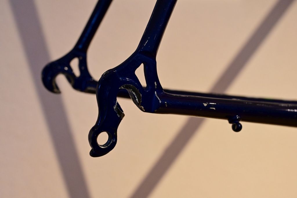

Was ich jedoch noch festgestellt habe ist das die Gabel zwar von Bottecchia ist aber nicht im Teamrahmen verbaut war. 1. sind die Ausfallenden nicht verchromt. 2. war die Gabel aus Columbus EL Rohr anders gefertigt.
Mir fehlt also die passende Gabel.

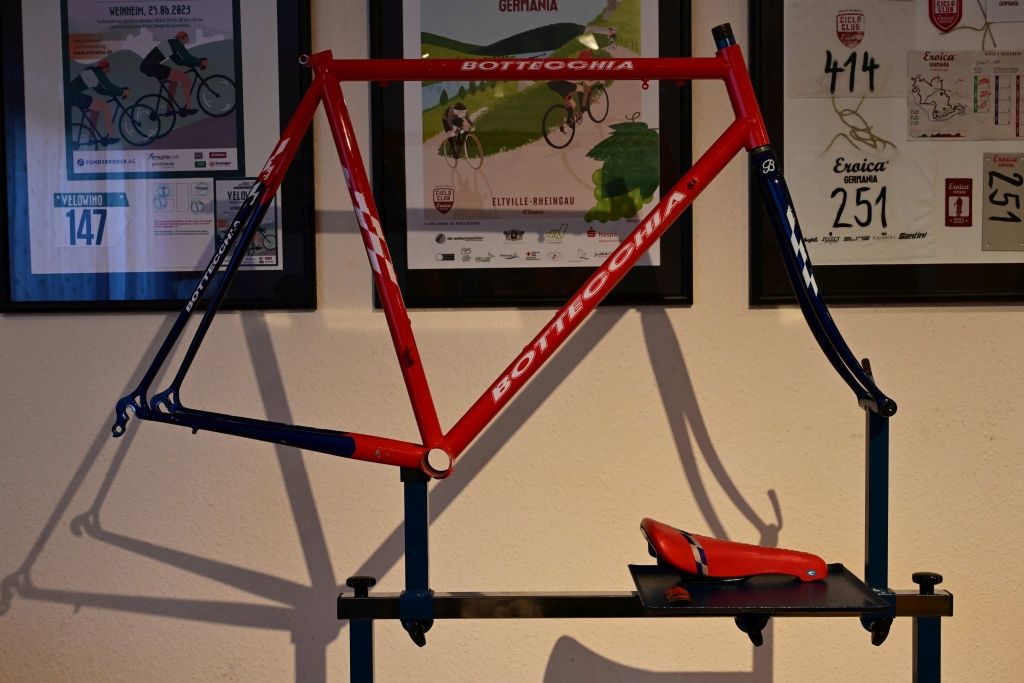

Ich habe mir nun folgendes überlegt. Die Rahmengröße von 54x54 passt perfekt für mich. Der Rahmen ist auch super leicht. Ich habe noch eine neue Columbus Minimal Carbon Gabel 1" liegen. Dort sind die Ausfallenden ja auch aus poliertem Aluminium. Würde also passen.
Ich überlege Rahmen und Gabel in der Teamlackierung lackieren zu lassen. Dann möchte ich das Rennrad als Neoklassiker mit einer Shimano Ultegra 6700 aufbauen. Die Gruppe hätte ich als NOS Gruppe noch liegen.
Ich denke das das Bottecchia so gut fahren wird und so auch deutlich (hoffentlich) unter 10kg wiegen wird.
Durch das umlackieren im Werk hat der Rahmen ja eigentlich seine Geschichte verloren. Ich greife die mit der Lackierung wieder auf und baue ein modernes Stahlrad auf.
So mein Plan. Was ist Eure Meinung???
