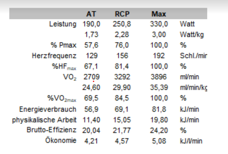

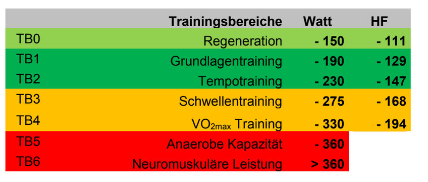

Vorweg: ich mag Garmin und seine Analysen nicht so recht und besitze auch kein Garmin von daher sind die Garmin bezogenen Sachen eher ein Raten als Wissen:
Die anaerobe Schwelle ist in der Nähe von LT2 oder in dem Testprotokoll vermutlich nahe der 4 mmol/l. Also in deinem Fall sollte das dann bei 272 W sein. Warum hier der 1 mmol/l Wert als anaerobe Schwelle angegeben wird weiß ich nicht, kann aber nicht stimmen, da anaerob "sauerstofflos" heißt. Und das ist beim menschlichen Körper definitiv noch nicht bei 1 mmol/l der Fall.
P.S.: bei deiner Spiroergometrie fehlen alle Spiroergometrischen Werte, da sind rein nur die Laktatwerte aufgelistet und da fehlt streng genommen auch die LT2, es sein denn die wird bei dir pauschal mit 4,0 mmol/l definiert.
Verbesserung geschieht anfangs durch eigentlich alles was du machst. Sich viel im TB1 aufhalten bringt dann wirklich viel, wenn man sehr hohe Umfänge fährt (zb 5-6x pro Woche; mind 6h pro Woche, eher 10-15h+ pro Woche). Wenn du aber nur jeden 3. Tag fährst hast du zwischen deinen Fahrten eigentlich sowieso mehr als genug Erholung sodass diese lockeren Fahrten zwar nett sind aber du mehr Steigerung haben wirst, wenn du auch intensiver fährst. Dabei sollte man aber immer auf den Körper hören und nichts versuchen zu erzwingen.
Wenn dich die Laktatsache interessiert, es gibt hier im Forum jemanden, der selbst mit Laktat trainiert, der kann da sicher noch mehr dazu beitragen @Hubschraubär
Ansonsten würde ich mir im Hobbybereich nicht zu viel Gedanken darüber machen zu Beginn und einfach nach Lust und Laune fahren, sonst endet man irgendwann so:

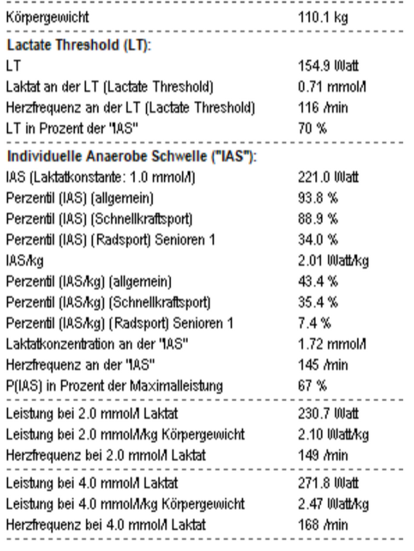

Das ist nicht der "1 mmol/l-Wert" sondern die "Laktatkonstante 1mmol/l" D.h. die IAS wurde wie folgt berechnet: Laktatschwelle (LT) + Laktatkonstante 1 mmol/l = IAS
  • Ins Garmin soll ich auch eine leistungsbezogene anaerobe Schwelle eingeben. Die habe ich mit 221W eingegeben (da liegt meine IAS lt Tabelle). Nach der letzten Ausfahrt wurde mir jedoch vom Garmin vorgeschlagen, diesen Wert auf 244 upzudaten. Soll ich das machen (dann ändern sich nämlich auch die einzelnen Leistungsbereiche im Garmin) oder doch lieber bei den im Labor ermittelten Leistungsbereichen bleiben?
Nein, die IAS ist nicht die Schwelle, die bei Garmin eingetragen werden soll. Garmin möchte hier deine FTP haben, damit die Zonen ermittelt werden können. IAS nicht gleich FTP.
Wenn Du Geld ausgibst um deine Leistung testen und protokollieren zu lassen, dann solltest du am Ende auch mit den dort herausgefunden Ergebnissen arbeiten - sprich nimm die Zonen für dein Training:
Lange Ausfahrten mit 150-190 Watt
Intervalle je nach Art des Intervalls
  • Im Befund wurde mir empfohlen, einerseits lange niedrige intensive Einheiten im TB1 durchzuführen und dazu gelegentlich intensives Intervalltraining. Würdet ihr das in Bezug auf meine Trainingsziele (insb Gewichtsreduktion, bessere Leistung beim Bergfahren) auch so sehen?
Richtig. Dir wurde vermutlich 80/20 nahegelegt, d.h. 80% deiner Trainingszeit soll im unteren Bereich stattfinden. Kombiniert mit Intervalltraining wirst du zwar kein Bergfahrer (dazu passt dein Gewicht nicht) aber du wirst bald mehr Leistung auf die Straße bringen als du es aktuell kannst.

Meine Diagnostik sagt:
LT1 =154,9W (du: 220W)
LT2/IAS = 221W (du: 287W)

Mich würde aber immer noch interessieren, warum du anhand der Rohdaten des Laktattests auf so andere Werte für LT1 und LT2 kommst als meine Diagnostik?
Die Diagnostiker und ihre Rechenmodelle ... ;-)
Der Leistungsdiagnostiker hätte spätestens bei der Inkonsistenz zwischen LT2/IAS einerseits und der Spirometrie mit dem RCP (bei 251 W) andererseits stutzig werden müssen, denn die beiden Testergebnisse widersprechen einander.
Solche Tests sind für die Tonne und bürden gerade dem Anfänger Trainingszonen und daraus abgeleitete Trainingsformate auf, die für einer rasche Entwicklung geradezu hinderlich sind. Dabei könnte gerade der Anfänger schnelle Fortschritte erringen, die dann auch der weiteren Motivation förderlich sind, da es "spürbar vorwärts geht".
Viel schneller wird es für Dich voran gehen, wenn Du Deine Maximalleistungen ("critical power") über verschiedene Zeitintervalle (z.B. 2, 5, 10 und 20 min) selber erfasst und durch Wiederholungen an motivierenden Geländeabschnitten (z.B. den Hügeln Deiner Umgebung) trainierst und dann nach guter Erholung erneut testest. Versuche zudem, 1 Mal pro Woche, zumindest aber alle 2 Wochen mal eine längere und trotzdem halbwegs flotte Ausfahrt einzubauen, bei der Du die muskulären Energiereserven nahezu aufbrauchst (dabei gerne trotzdem Kohlenhydrate aus der Flasche zu Dir nehmen, damit kein Hungerast daraus wird!). Dadurch stellt sich der muskuläre Stoffwechsel auf eine stärkere Nutzung von Fetten um und die Gewichtsentwicklung kann ohne Hungerepisoden eingeleitet werden.
Ich hab jetzt nachgefragt. Anscheinend wurde der LT1 von der Software zu tief angesetzt, sollte in Wahrheit bei 190W liegen (und entspricht damit exakt dem AT der Spiro).
Für die LT2 wurde die DMax (und nicht IAS) ermittelt, somit würde man für die LT2 auf einen Wert von 260 kommen (RCP bei der Spiro: 250).
