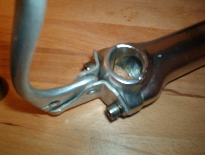

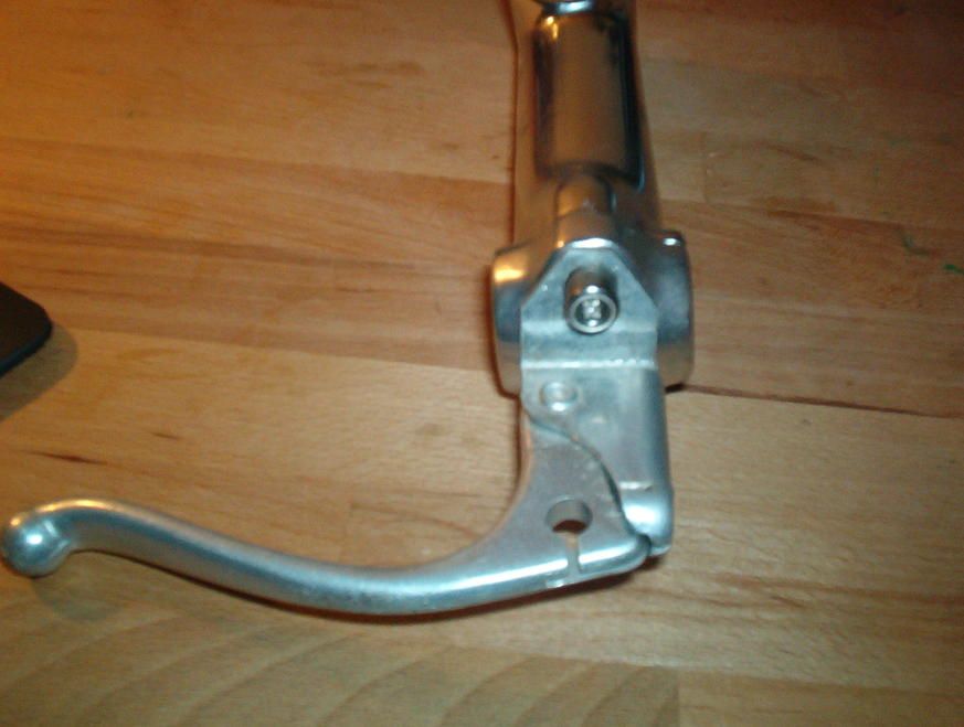

Das hat mir jetzt keine Ruhe gelassen.
Ich habe gerade mal 15 Minuten Zeit investiert und siehe da...
Es funktioniert tadellos mit so einem ollen Hebel.
Man muß nur das vorhandene Loch etwas aufboren und die halbe "Schelle"
zurechtbiegen.;)
Noch ein wenig Kosmetik und du hast den Hebel auf dem Foto oben.

...nur, dass der Hebel so, also bei beiden Beispielen, in nem echt beschissenen Winkel steht (falls man ihn mal benutzen will, wa) - könnte man vielleicht noch etwas ergonomischer gestalten.
