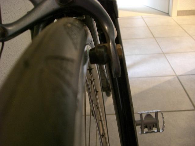

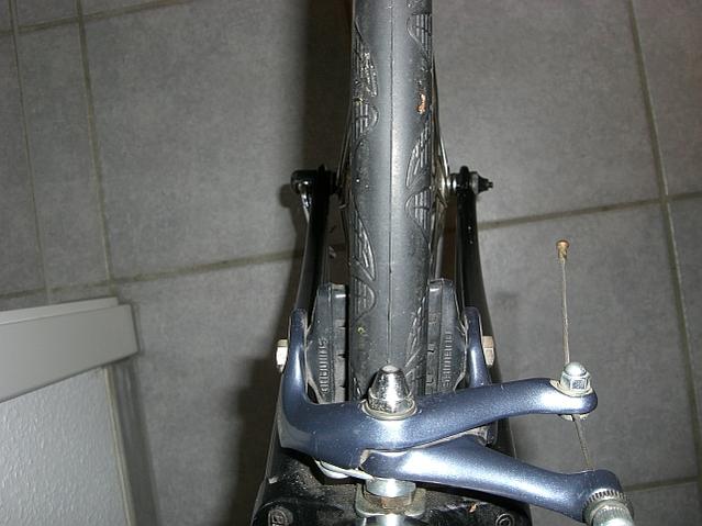

2 Bilder im Anhang, damit ihr seht was ich eigentlich meine.

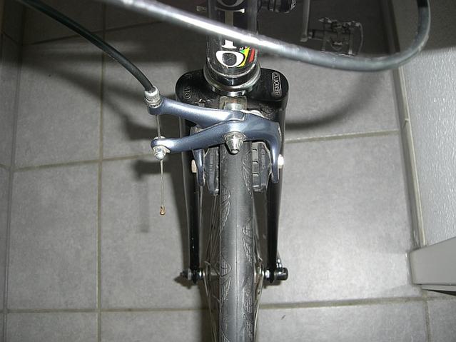

Ein bild von oben wäre gut. Über den Lenker nach unten fotografieren.
AW: Bremseneinstellung an "oldtimer"...nur wie?
Hallo Bodo,
ui...na da haust du mir hier aber Begriffe an vor den Bug. Was ist den die Bremshülle? ....und wie ohne Zug testen? ...sorry versteh grad nur Bahnhof..
Aber erstmal danke, jetzt weiß ich schonmal wie die Bremsen überhaupt heißen.
Wollte eigentlich schon längst von einer Testfahrt wieder zurück sein, aber starker Dauerregen hier in Hamburg und fehlende Regenbekleidung vereiteln mir dies.
Bremshülle = Das schwarze Ding, wo der Zug drin ist
Ohne Zug testen = den Bremszug abmachen und dann ausprobieren
Bildchen gemacht...
