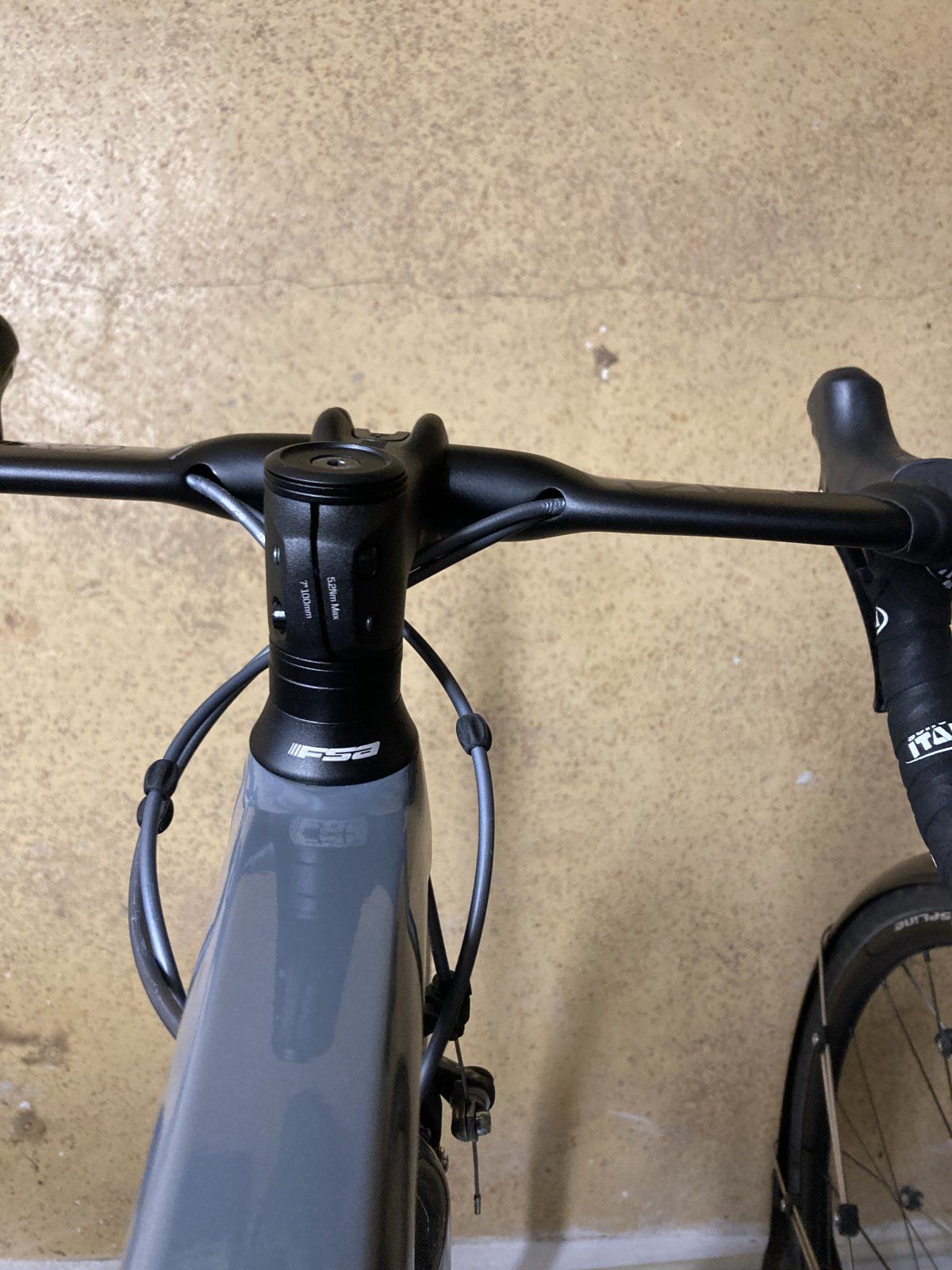

Ich hatte kürzlich eine Reparatur einer Leitung und musste dank Vollintegration die vordere Bremsleitung durch die Vorbau-/Lenkereinheit ziehen.
Ich hatte die Möglichkeit die alte Leitung zu nutzen und habe durch diese einen bowdenzug geschoben, angeschnitten und dann andersrum die neue Leitung über den Bowdenzug geschoben, verklebt und durchs Cockpit gezogen.
Soll heißen, evtl gehts mit nem Bowdenzug auch ganz gut.
Vor genau der gleichen Frage stand ich auch in der vergangenen Woche:
Ebenfalls ein Pro Vibe Aero - bei mir die Aluminium-Version.
Da habe ich testweise ein altes Stück Bremsleitung durchgefädelt, um rauszufinden, wie das am besten funktioniert.
Ich habe als Führung einen alten Schalt-Innenzug verwendet und darüber dann die Bremsleitung gefädelt. Getestet in beide Richtungen.
Das hat grundsätzlich funktioniert. Aber die Öffnungen im Lenker sind derart scharfkantig, dass die Bremsleitung nicht nur "vermackt" sondern ganze Späne davon abgehobelt wurden. Und jeder Zentimeter war ein echter Kraftaufwand - kein Wunder, wenn man dabei das Material der Hülle weghobelt.
Mit Gefühl ging da gar nichts.
Nach dem mühseligen Entfernen des Teilstücks (raus ging es auch nicht leichter) habe ich beschlossen, die Leitungen außen zu führen. Das ist zwar optisch Schrott und nicht im Sinne des Erfinders. Aber ich hätte mich ansonsten nie mit gutem Gefühl auf das Rad setzen können, wenn ich im Hinterkopf weiß, dass die Bremsleitungen bei derart engen Radien schon halb weggeraspelt sind.
Vielleicht sind die Carbon-Versionen besser (weniger scharfkantig).
Durchbekommen hab ich sie mit meiner Taktik aber bin mir noch nicht schlüssig ob ich es dabei belasse.

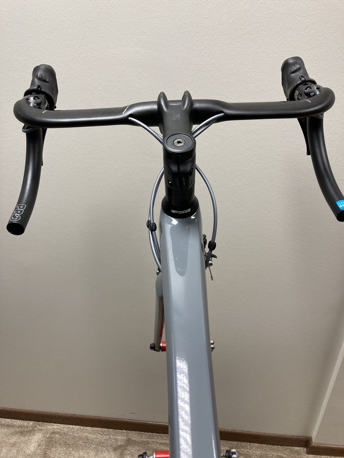

Hey Low7ander,
hast Du's so belassen und für gut befunden?

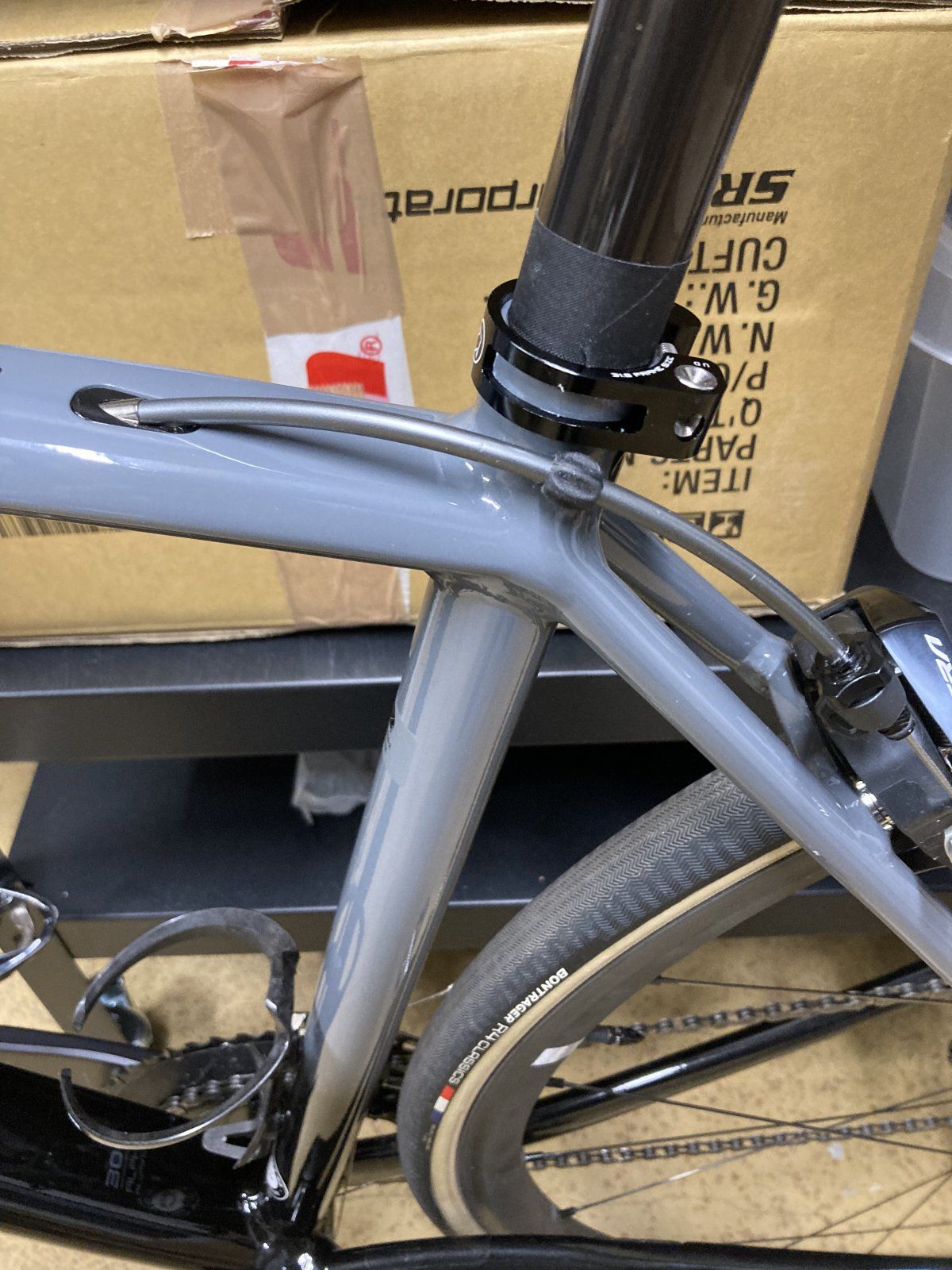

Getauscht habe ich sie nach der ersten Ausfahrt dann nicht mehr. Nur noch ein klein wenig die Aussenhülle zum Umwerfer gekürzt.
Außerdem noch ein Stück Jagwire Bremsaussenhülle verlegt, da ich die vorige zu kurz gekappt hatte.
Cool, danke für die Antwort. Hatte bisher außen verlegt, aber ich's ziehe es jetzt auch durch. Wenn's einmal drin sind, die Leitungen, müssen sie sich ja nicht mehr (viel) bewegen^^
