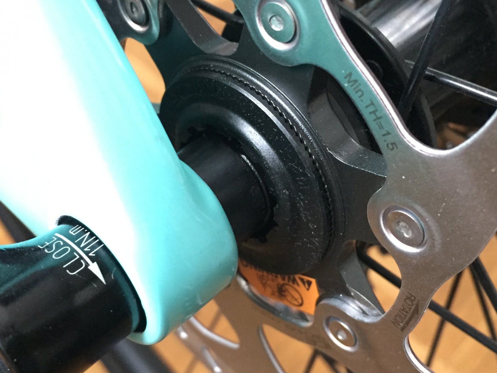

Wenn Du wie @norman68 schon geschrieben hat keine 15 mm Steckachsen verwendest, dann würde ich den Sicherungsring mit innenliegender Verzahnung empfehlen. Mit dem entsprechenden Tool kannst Du neben der Bremsscheiben auch den Sicherungsring der Kassette (in Verbindung mit einer Kettenpeitsche) de-/montieren. :daumen:

Damit dann wohl Innenverzahnung, welche wohl die gleiche wie bei einer Shimano Kassette ist? Dann habe ich dafür das richtige Werkzeug (Shimano Kassettenabzieher HG).
Hier ein Bild der aktuellen Situation. Sieht aus wie ein normaler Kassetten-Lockring mit innenliegender Verzahnung:

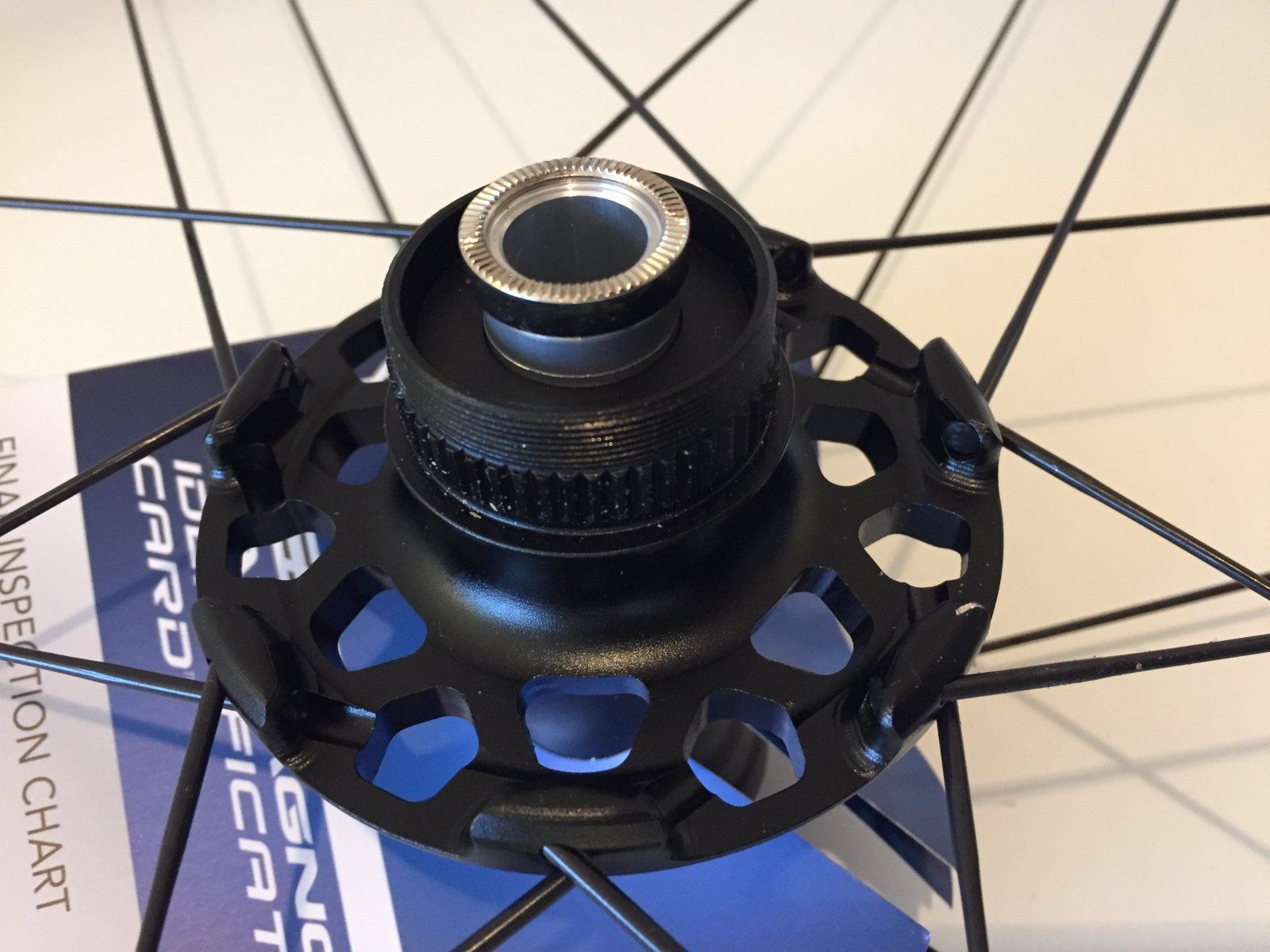

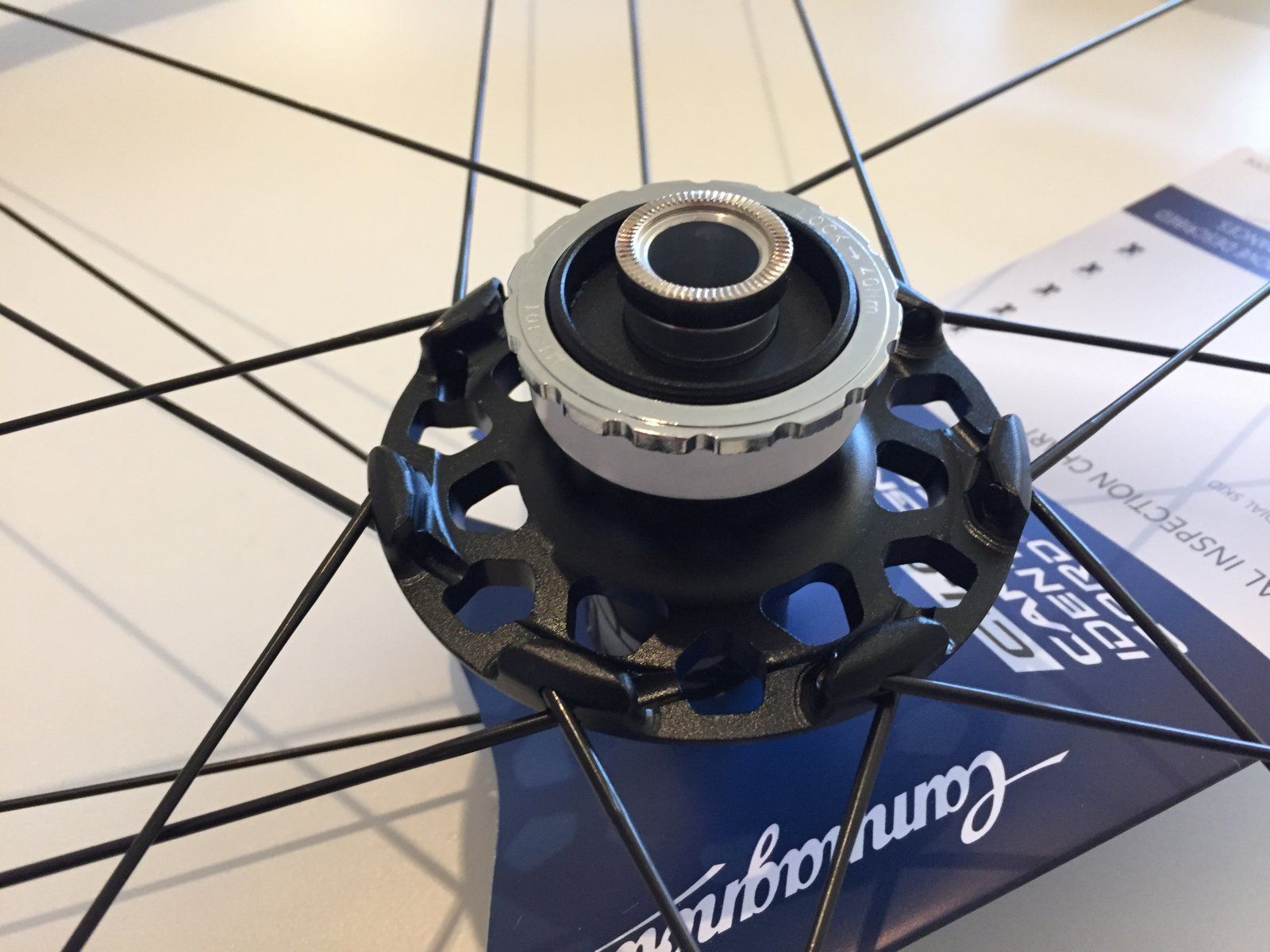

Das ist der neue Campa-LRS für Centerlock/AFS mit Shimano Rotor. Allerdings hat der einen außenverzahnten Verschlussring:
  • Bremssystem: Centerlock/AFS
  • Freilauf HR: HG Shimano/SRAM, ED Campagnolo
  • Achsstandard: 12x100 (VR), 12x142 (HR)
Benötige ich nun zwei andere Lockringe oder ein weiteres Werkzeug für die Montage?
Aber bitte nicht den Fehler machen den Lockring für Kassetten für die Disc verwenden. Die Steigung ist zwar identisch aber der Durchmesser ist zirka 1mm kleiner und merkt man nicht gleich beim locker reinschrauben.
