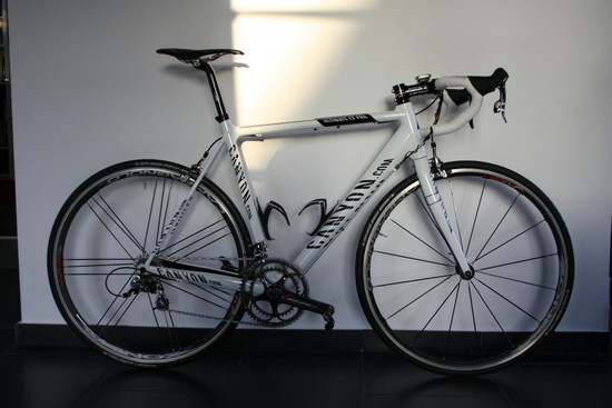

...ah ja, schon gesehen: "Tiefes Tal Entgültig CF" in 58 ;)
Sind verschiedene Kollegen recht zufrieden mit... u.a. der hier:
