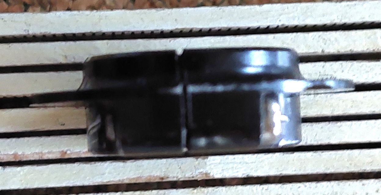

Hab am VR geguckt, wieweit die Schraube am anderen Ende raus schaut
und dumm..es macht plöck
Schraube Einstellring ab...der Teil ohne Kopf steckt noch.
Ich bin nicht mal damit 1m gefahren 🤮

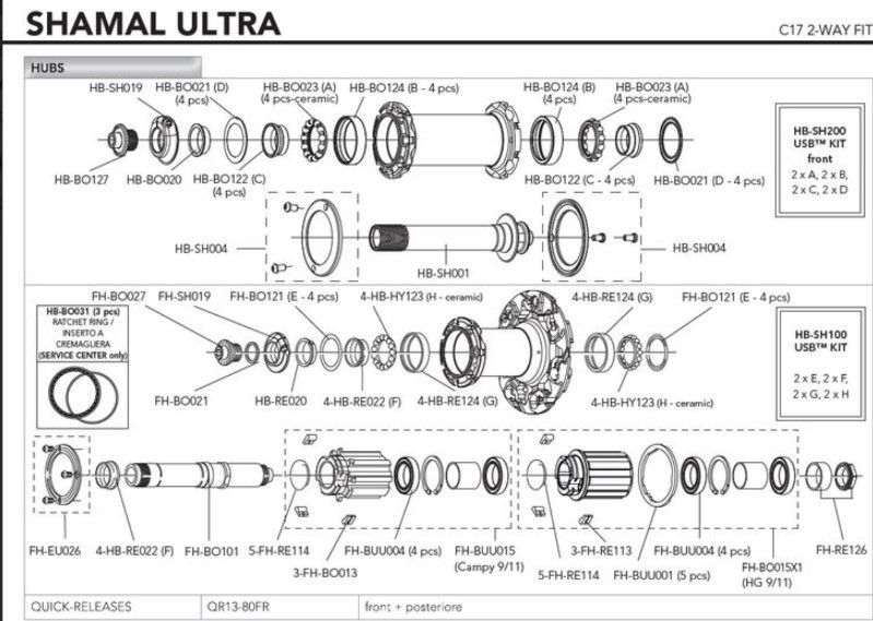

1. Hat jemand so einen kompletten Stellring HR zum verkaufen?
2. Kann mir bitte jemand ein Sprengbild schicken, dass ich die Teilenummer finden kann
..HR und VR..das ist das letzte Modell Alu für Felgenbremse

Wenn ich diesen Einstell Ring ausbauen möchte, stimmt es, dass ich mit zwei
Imbus in die Seitenöffnungen(Achse, wo der QR rein kommt) rein gehe und je gegen Uhrzeigersinn
lösen kann, um den Einstell Ring runter drehen zu können??
dann bau ich das Dingen gleich raus und messe und mache Bilder.
Wunde ausbürsten ok.
Salz drauf ist fies..
Für mich sieht es so aus, als ob ich ohne Demontage von FH RE 126, das
FH BO 027 runter bekomme, der vor dem Einstell Ring sitzt.
Gegen den Uhrzeigersinn macht Sinn, sehe ICH aber nicht auf dem Bild.
Nach dem Öffnen der Inbusschraube lässt sich der Stellring an sich mit 2 Fingern abschrauben.
Danke Dir. Drehe ich an dem Rad nach links lose?

Ja. Hinten links und vorn sind normale Rechtsgewinde.
Nur hinten rechts die Schraube vorn den Freilauf ist auf einem Linksgewinde - wenn du da also mal ran willst um etwas zu vermurksen 😉 musst du die rechtsherum aufdrehen.

Vielen Dank für die Kommentare, welche hilfreich waren.
Der nette Mann von Campa Deutschland hat heute früh morgens
geantwortet,.
Teile sind lagernd und über Händler direkt zu beziehen
Auch wenn ich selber keine YT Videos Thema Rep mehr schaue,
da dort auch Hinz und Kuntz Beiträge sind..so hat mir der nette Mann
völlig vorurteilsfrei und kompetent geantwortet und mir folgenden Link angehangen, der offiziell Campa ist:
