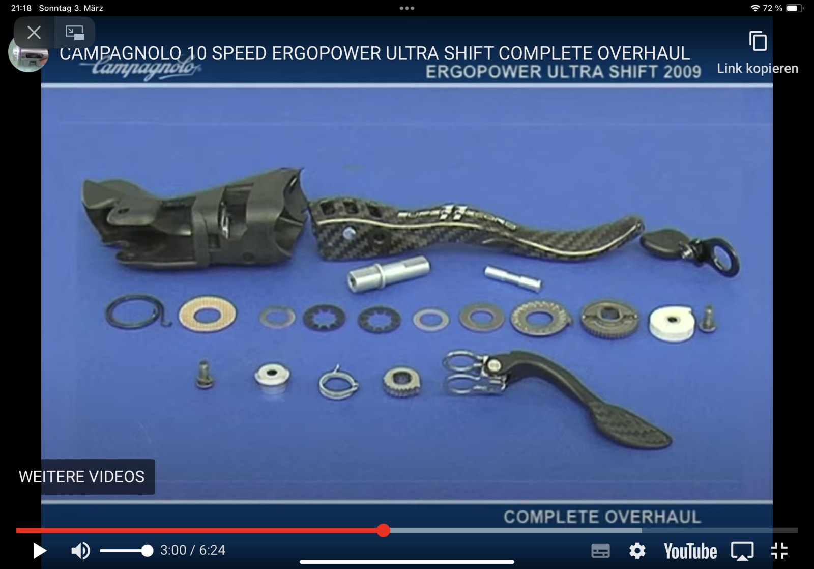

Guck mal, ob die Feder für den Daumenschalter ausgehakt ist. (hier bei 5:40 Min. :
Wenn nicht, dann ist eine der Federn (vermutlich die des Daumenhebels) gebrochen.

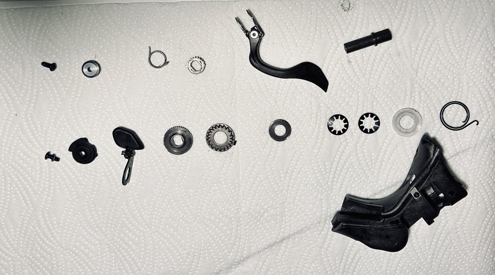

So, habe das Ding jetzt mal demontiert. Mal abgesehen von den üblicherweise herumspringenden Federn (die ich aber alle wiedergefunden habe) scheint mein Schalthebel ein Montagsprodukt zu sein … Im Vergleich zu dem Video (Screenshot mit blauem Hintergund) waren die Teile am Daumenhebel in einer anderen Reihenfolge zusammengebaut. Es fehlen ein paar Unterlegscheiben, dafür gab es bei mir drei satt zwei nach innen gezahnte Sicherungsscheiben.

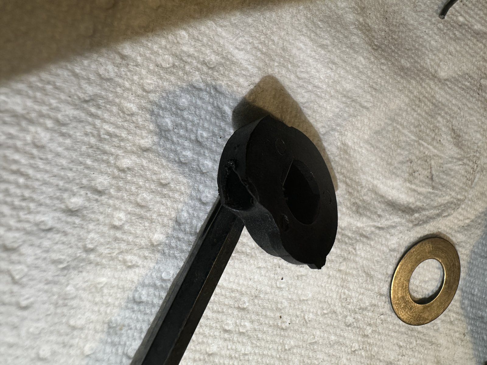

Ein gebrochenes Teil konnte ich nicht entdecken (abgesehen von einem kleinen Stückchen an dem Mitnehmer des Schaltzugs, aber das kann es ja nicht sein, oder?) …
Erstaunt hat mich, dass das Lager im Griffkörper keine Deckel hat, so dass mir die Kügelchen beim Auseinanderbauen entgegenkullerten … oder ist das normal?

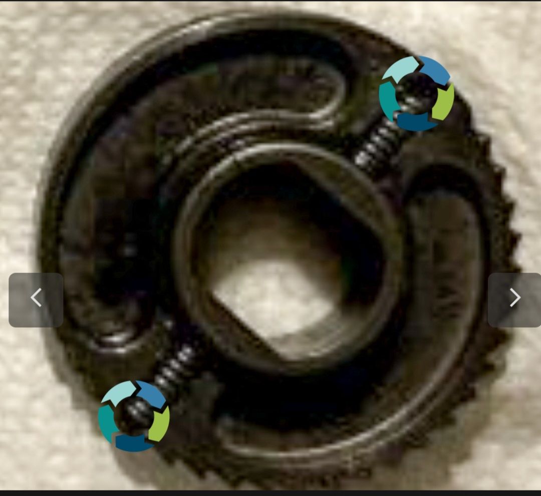

Falls es 2 Mini-Kugeln sind, die dir entgegen gefallen sind: Die gehören zur großen Scheibe und werden dort durch die beiden Federn in Position gehalten:

In meinem 12-fachen waren auch 3 dieser gezahlten Scheiben, das scheint sich gegenüber dem 2009er Video verändert zu haben.
(Montiert habe ich dann nur 2 und U-Scheiben gemäß Video - Dank zweier zerlegter Hebel hatte ich ja genügend auf dem Tisch liegen. Scheint aber nicht kriegsentscheidend zu sein, ob man die "alte" oder "neue" Stückelung zusammenbaut.)

Das am Mitnehmer scheinen nur "Schmauchspuren" vom Zug zu sein, das dürfte keine Probleme machen.

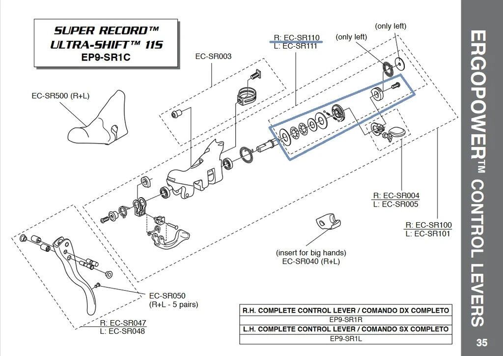

So, melde Vollzug. Dank Eurer Hilfe hat es geklappt! Habe die dritte gezahnte Scheibe weggeglassen und festgestellt, dass eine Unterlegscheibe tatsächlich falsch eingebaut war (und zwar direkt unter dem Mitnehmer). Dass der Daumenhebel oft blockierte und jetzt gar nicht mehr funktionierte, scheint daran gelegen zu haben. Jetzt alles wieder zusammengebaut und dabei viel Fett verteilt, jetzt flutscht alles wie es sollte. Anbei noch eine Foto der Teile in der jetzt verbauten Reihenfolge und eine Explosionszeichnung eines 11-fach Hebels, an der ich mich zusätzlich zum Video von Don Vito orientiert habe. Nochmals vielen Dank Euch allen! Lang lebe das Rennrad-News-Forum!
