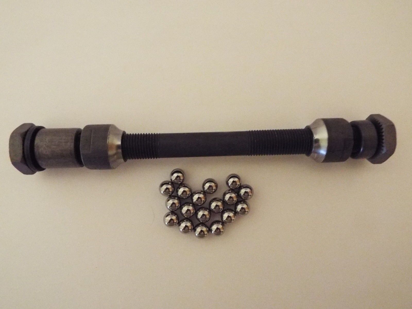

Ich habe für einen schmalen Taler ein schönes, altes (pflegebedürftiges) Mavic MA40 Hinterrad mit Campagnolo Super Record Achse erstanden. Genau das was ich noch suchte! Soweit alles schön. Leider ist die Achse gebrochen. Ich habe 12,6cm gemessen. Grundsätzliche Frage: Welche brauche ich bzw. welche darf ich da als Ersatz reinbauen. Das Ganze kommt in einen Mid 80er Colnago Super Rahmen, der hinten 12,5-13,8mm mißt. Könnt Ihr mir eine "Ersatz Achsen" Empfehlung geben?
Das die Empfehlung hier "126mm Achse" lauten könnte ist schon klar! Aber um einen potentiellen Ergebniskreis zu erweitern wollte ich fragen, ob andere Achsen möglich und sinnvoll wären. Wenn 126mm Achsen rar sind.
Sorry, ich hatte heute nur ein Foto gemacht, welches den Defekt nicht so richtig zeigt. Jedenfalls ist sie rechtsseitig, kurz vor den Kugelläufen gebrochen:

Du brauchst ja "nur" eine neue Hohlachse , die ist bei 126mm Einbaubreite i.d.R. 140 - 142 mm lang.
Da Campagnolo Achsen u.Konen ein komisches Gewinde haben kannst du da nur eine originale verwenden .
Man kann aber auch eine Universelle Hohlachse ( Suchbegriff ) verwenden , die gibt es billig in ebay , kpl. mit Konen und Muttern , muss dann aber die mitgelieferten Konen u. Muttern auch verwenden.
Das geht mit etwas rummesserei von den Buchsen und Scheiben , damit man wieder die richtige Einbaubreite/Lage erreicht , und
eingebaut sieht das keine S... das das nicht original ist .
Das Bild zeigt so eine , kostet ca. 10.- , die Campaachse sicherlich "etwas" mehr .

Man spricht immer von der Einbaubreite, das ist beim Rahmen das Maß zwischen den Ausfallenden (bei dir gemessene 125mm, nominell 126mm) und bei der Nabe das Maß von Kontermutter zu Kontermutter außen-außen. Du brauchst jetzt also eine Achse (ggf. mit Konen) für 126mm Einbaubreite. Umgangssprachlich spricht man auch von einer 126mm-Achse, obwohl die Achse selbst länger ist. Eine tatsächlich nur 126mm lange Achse gibt es nicht.

Bei der Achslänge sind zwei Dinge zu berücksichtigen.
Das erste ist die Hinterbraubreite:
Die ist bei Dir anscheinend 126 mm. Zudem sind Deine geschmiedeten Ausfallenden je Seite je 6 mm breit. Das kommt hin und bedeutet gleichzeitig, daß die neue Achse kürzer als 138 mm sein muß, weil sonst der Schnellspanner die Achse im Ausfallende nicht mehr klemmen kann. Zudem muß die Achse länger als 126 sein, damit Du noch Auflagefläche hast.
Wenn ich das richtig in Erinnerung habe, dann gibt es bei Campa eine Achse mit 134,5 mm Länge für Einbaumaß 126,5 mm und 6- bis 7-fach und eine mit 129 mm Länge für EInbaumaß 120 mm und damit 5-fach.
Das wäre diese hier
http://www.ebay.it/itm/CAMPAGNOLO-A...48ad65d&pid=100005&rk=2&rkt=3&sd=232148807832
Für 5-fach wäre es diese hier
http://www.ebay.it/itm/NOS-Vintage-...018390?hash=item51f0021196:g:KBgAAOSwiDFYPHE1
Und bei dem Preis rentiert sich imho ein Griff zu angeblich genausogut passenden Alternativen nicht wirklich.

Danke Audiophil! ...ich habe das Problem jetzt so gelöst, in dem ich mir eine sehr schöne gebrauchte SR Nabe (40,00 Euro) mit dem korrekten Maß gekauft habe. Ich werde jetzt (da das Laufrad so oder so noch 3 neue Speichen und eine Zentrierung benötigt) entweder:
a) die "neue" HR Nabe komplett verwenden und sie einspeichen - da sie auch noch einen etwas besseren Zustand hat oder
b) das Innenleben der gekaufen Nabe einfach in dem besagten Laufrad verwenden
...und dann den ganzen Kladdaradatsch, den ich nicht benötige, also eine der beiden Naben + kaputter Achse, wieder bei Ebay reinsetzen und an "Bastler" verkaufen.
Dann hat mich am Ende diese kleine Operation 40,00 Euro - den Verkaufswert abzüglich der Verkaufsgebühr der Nabe mit der defekten Hohlachse gekostet.
