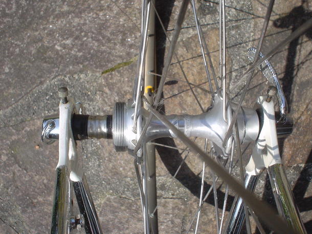

eigentlich habe ich gedacht man kann die Kassette ohne Zerstörung auseinanderbauen und eines von den 5 Ritzeln für Singlespeed verwenden, die anderen durch Spacer ersetzen
Ganz ohne Umbau könnte ich natürlich die Kette einfach auf eines der 5 Ritzel spannen und damit ohne Schaltung "Singlespeed" fahren, ist aber wohl etwas unelegant, oder ??
Wie bostongeorge richtig meint wäre es besser die Kassette nicht zu zerstören.
Nur ein 1.370" x 24 tpi Freilaufritzel aufgeschrauben wird meines Erachtens nicht funktionieren da es viel zu weit innen sitzt (Kettenlinie).
AW: Campagnolo Record zum Singlespeed / Fixie
Die (silbernen) Spacer müssen auf die andere Seite der Nabe (auf Deinem Bild von links nach rechts). Dann die Felge neu mittig zentrieren. (s. Post von neongruen.)
