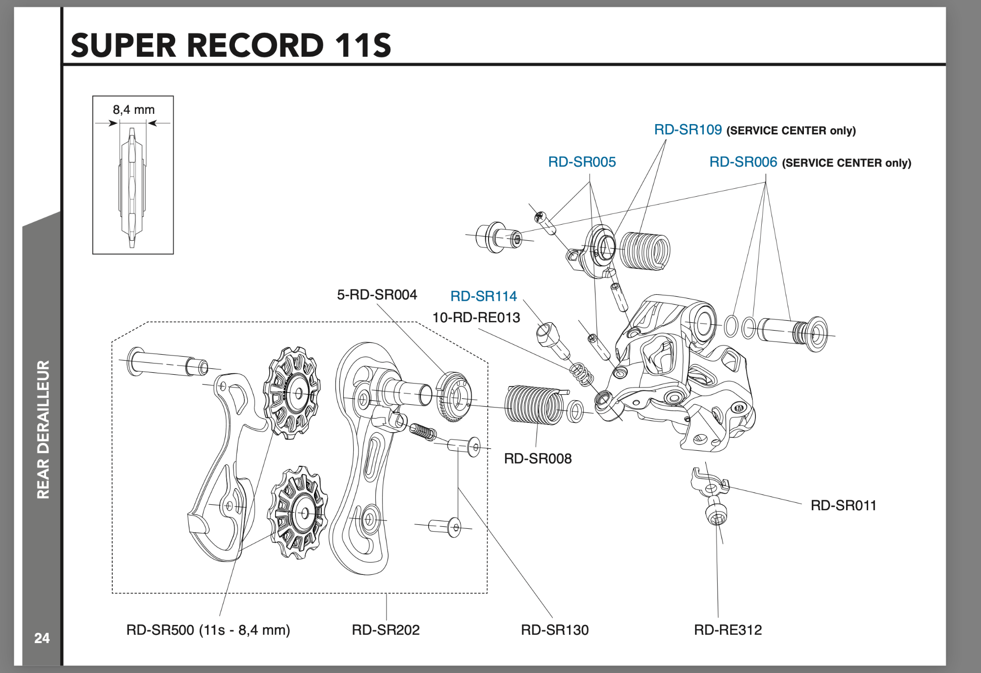

ich habe mir ein gebrauchtes Rad gekauft an dem ein SR Schaltwerk mit Ceramicspeed Käfig verbaut ist.
Dies möchte ich gern auf original zurückbauen.
Leider finde ich nur mittlere Käfige als Ersatzteil. Hat jemand noch einen kurzen oder weiß wo ich suchen kann?

passt ggf. dieser Schaltungskäfig auch an mein SR Schaltwerk?

Den längeren Käfig gibt es nur aus Alu; falls du zwingend den Carbon-Käfig haben willst, dann musst du die kurze Version nehmen.
Ich habe vor einigen Wochen das SR - EPS-Schaltwerk eines Teamkollegen von kurz auf mittellang umgerüstet. Wenn es für dich interessant ist kann ich ihn gern fragen, ob er den kurzen Käfig (allerdings ohne Rädchen) verkaufen möchte.
RD-RE102M oder RD-SR002S
mittellange alu oder kurz carbon. Den Käfig von dem defekten eps sw kannst du auch verbauen.

von Sörgel bekomme ich die Mitteilung, dass mittellanger Käfig nur bei der mechanischen SR und nicht bei der EPS verbaut werden kann. Habe eine SR EPS 11-fach von 2014 und das Rad gebraucht gekauft und will nun das 11-29 runter und eine 11-32er Kassette draufmachen, um besser die Berge hochzukommen.
Wie ist die Erfahrung deines Freundes und geht das?
Er ist damit die Tour Transalp 2023 und 2024 sowie etliche weitere Touren in den Bergen mit Centaur 12-32 Kassette gefahren und es funktioniert ausgezeichnet.
Der originale kurze Käfig hätte nicht mit der großen Kassette umgehen können.
