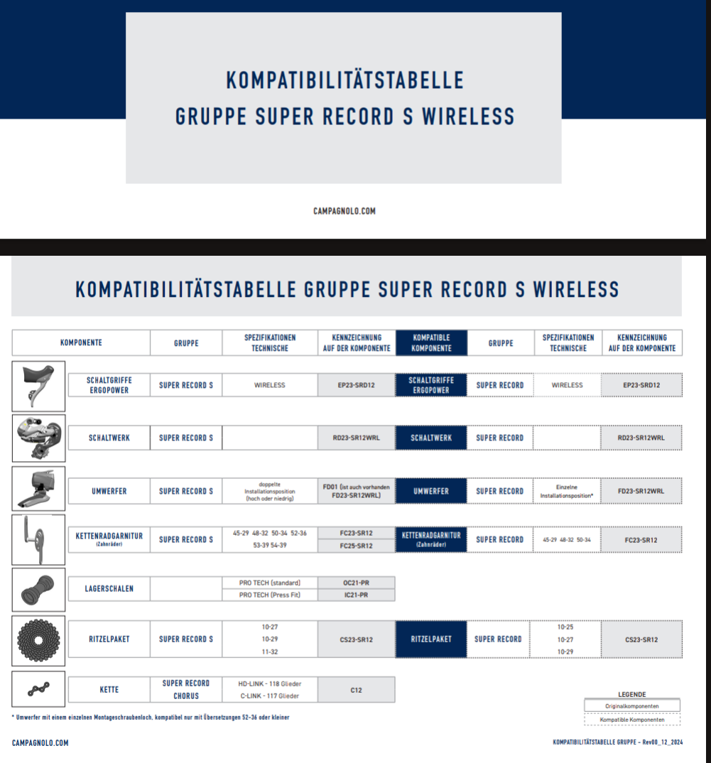

Die WRL soll wohl tatsächlich nur bis 29 Zähne arbeiten, während die WRL S 32 Zähne kann.
Hoffe man erkennt es:
Mit Einführung der S Version wurde auch das "normale" WRL Schaltwerk für 11-32 Kassetten freigegeben. @Tilo S. Was für ein Schaltauge hast du verbaut?
Steht das irgendwo bzw. kannst du dazu mal was verlinken? Wäre definitiv interessant und somit wäre die Tabelle die ich gepostet habe und die aktuell noch so auf der Campa-Homepage zu finden ist nicht ganz aktuell.
Du hast die WRL S Tabelle gepostet. Du musst die normale WRL öffnen. Unten rechts steht "kompatible Komponenten" im gestrichelten Rahmen. Da bei den Kassetten auch in dem Fall de 11-32 gelistet ist bedeutet das das diese auch mit der WRl kompatibel ist.

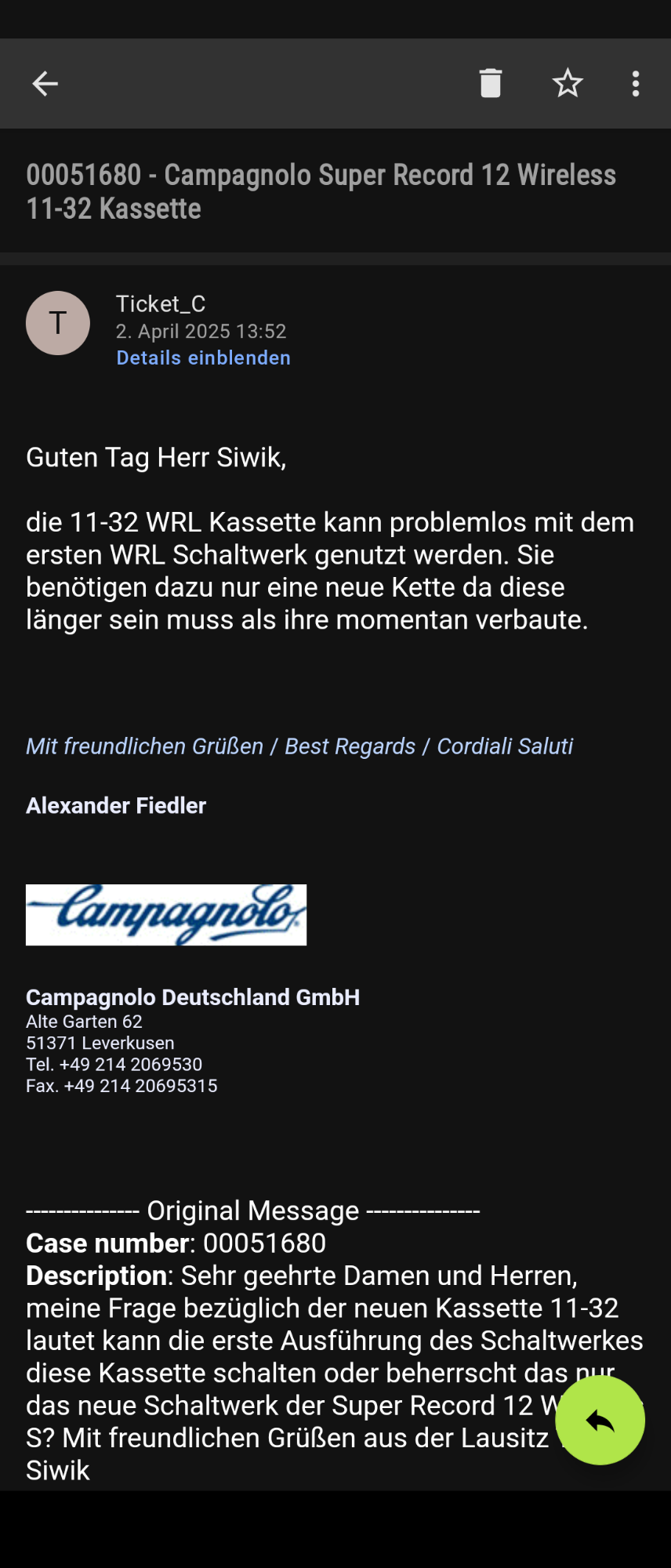

https://media.campagnolo.com/seecom...5MDkzOC4xLjEuMTc0NDI5MTAzMS42LjAuMTc5MDQ5MDAw
Ich melde mich nochmals um die Lösung zu schildern. Ich habe dann am Schaltwerk das Gelenk entfernt und somit direkt an das Schaltwerk montiert und dann hat sich alles einstellen lassen. Es läuft jetzt gut. Allerdings ist das original Schaltauge für Campagnolo sehr knapp bemessen und ich musste eine etwas längere B Schraube montieren um das 32er Ritzel mit genügend Abstand zur oberen Schaltrolle zu positionieren.
Der Campa-Support ist eigentlich immer sehr schnell und freundlich.
