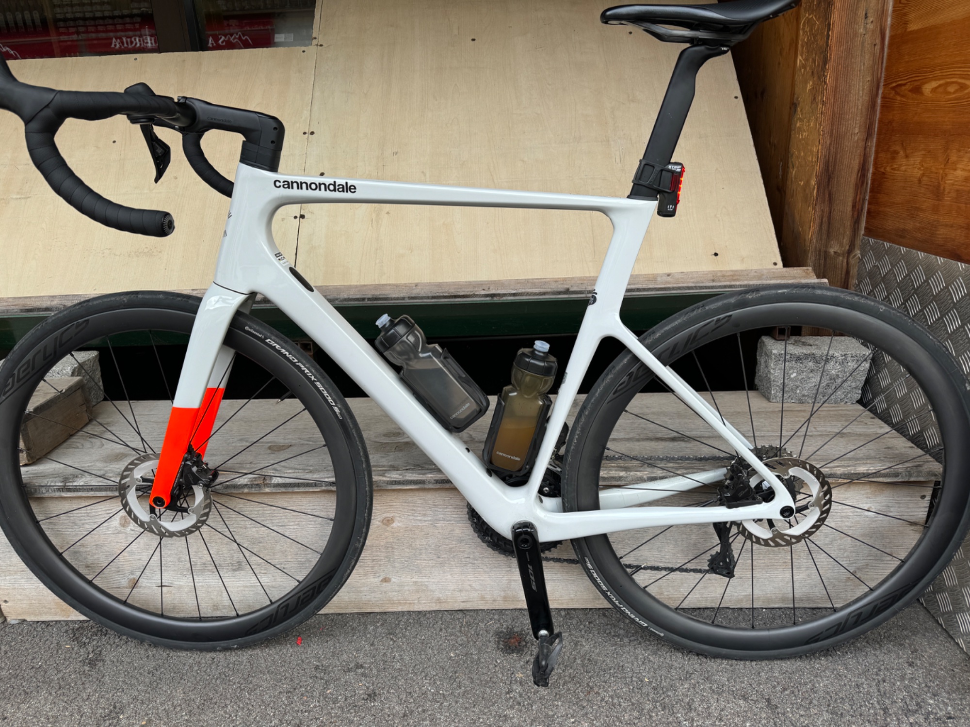

Hallo Leute,
nun neigt sich die erste Saison auf meinem neuen Renner dem Ende zu und ich bin sehr zu frieden mit dem Rad und konnte durch Training und Freude am neuen Rad meine Leistung steigern.
Ich möchte für nächste Saison ein paar Upgrades vornehmen, hierfür bitte ich um eure Meinung zu meinen Vorstellungen und noch weitere Vorschläge was sinnvolle Upgrades wären.
Infos zum Rad aktuell:
Schaltung: Shimano 105di2
Laufräder: Aerycs WT40 mit dt350 nabe (leider schon wegen seitenschlag nachzentrieren müssen, vermutlich zu günstige Qualität für meine 105kg systemgewicht)
Reifen: Continental GP5000 TR S 28mm mit
Tubolito Schläuchen
Bremsscheiben: Ultegra Serie
Sattel: Ergon SR Pro Carbon
Upgradevorstellungen:
- Carbon Lenker Vision Trimax Aero
https://shop.visiontechusa.com/de/handlebars/road-triathlon/trimax-carbon-aero
- Laufräder aus unterem Topsegment
Fulcrum Speed 42
https://www.bike-components.de/de/Fulcrum/Speed-42-Disc-Center-Lock-Carbon-Laufradsatz-p93199/
Mavic Cosmic SLR45
https://www.bike24.at/p1515808.html
Dura Ace WH9270 C50
https://www.rosebikes.de/shimano-du...centerlock-rennrad-laufradsatz-28700c-2700163
Direktmountschaltauge von Frames and Gear (natürlich nur was wegen der Optik, aber sowas ist mir auch wichtig)
https://framesandgear.com/products/...ount-derailleur-hanger-for-supersix-evo4-grey
Fürs Training kommt noch ein Inpeakpowermeter (einseitig) an die bestehende Kurbel.
Gibt es eurerseits noch Ideen?
Weiters wäre ich froh wenn jemand Erfahrung mit den oben genannten Laufradsätzen hat.
Anbei noch ein Bild des Rads.
PS. die Spacer sind nun bis auf den 0,5cm herausen.
Lg Chris

Was erwartest du dir denn von den Upgrades?
Lenkerwechsel von Aluminum auf Carbon hab ich einmal bei meinem alten Bike gemacht, ursprünglich um Gewicht zu sparen aber der Komfortgewinn war dann auch spürbar.
Mein neues Supersix wurde dann gleich mit dem Pro Vibe Aero Superlight Lenker aufgebaut, da kann ich also keine Vergleiche mehr anstellen.
Mit den genannten LRS habe ich keine Erfahrungen aber nur von den Specs her würde ich mit keinen dieser wahnsinnige Sprünge zum Aktuellen erwarten.
Wenn du runter Richtung 1200-1300g bei 50mm Tiefe und Carbonspeichen gehen willst, gibts in China passende Anbieter: Farsports, Elite, Yuanan, Yoeleo und was auch noch so immer wieder mal bei den Radinfluencern auf Youtube reingespült wird.
Ich selbst fahre Farsports (eigentlich Wheelsfar) Hyper in 50mm, hatten dann tatsächlich die angegebenen 1206g auf der Küchenwaage. Das kann sich schon sehen lassen und auch sonst kann ich nicht klagen.
Natürlich kann man sonst noch richtig viel umreißen, wesentlich leichtere Kurbel, Dura Ace Kassette, etc. aber ob sich das dann schlussendlich rentiert, musst eher du entscheiden.
Ohne zu nahe treten zu wollen aber ob das Rad schlussendlich 7,5 oder 8kg hat ist bei einem Systemgewicht von 105kg eher vernachlässigbar.

Gerade mit den Fulcrum und den Mavic kaufst du dir schlechtere Naben.
Schau nach einem schicken und passenden Cockpit. Das ist teuer genug und macht optisch was her.

Carbon Lenker bzw. ein Cockpit wie von Micha0707 erwähnt ist sicher noch ein schönes Upgrade aber sonst sehe ich nicht mehr allzu viel, dass wirklich schneller macht, vor allem wenns dir nicht ums Gewicht geht.
Da bist du vermutlich mit enger Kleidung und einem Aero Helm besser beraten.
Der Chef der Tour Windtunnel Tests hat in einem Podcast mal erwähnt, dass es z.B. zwischen 40-50mm und dann sehr tiefen LRS lediglich um ca. 2W Unterschied geht und wir sprechen wohl von Geschwindigkeiten, die hier nur die wenigsten dauerhaft treten:
Kurbeltausch und Dura Ace Kassette hab ich nur erwähnt, da sich mit diesen beiden noch relativ leicht und günstig etliche Gramm einsparen lassen. Eine SRAM Red Kurbel mit Spider Powermeter und Dura Ace Kurbelblättern kommt bei ca. 600g raus, die 105er Kurbel kurz bei R2 Bike nachgesehen bei 770g. Ähnlich gute Gewichtseinsparungen bei der Kassette, 105er zu Dura Ace knappe 100g. Aber wenns dir nicht ums Gewicht geht, ist das natürlich auch eher rausgeworfenes Geld.

Laufräder würde ich über Lightbicycle, Farsports oder Yuanan beziehen. Sind günstiger und zumindest Lightbicycle mit DT Swiss Naben von der Qualität absolut erhaben.
Direct Mount Hänger von Frames & Gear i spart 17g - und die Optik ist 👍
Cockpit würde ich eher die Tavelo Avro Einheit ausprobieren. Über Pandapodium 300 USD und so um die 340g (100x380). Ist nicht wesentlich teurer als der einzelne Vision Carbon Lenker.
Sind die Laufräder denn wirklich durch dein Gewicht beschädigt worden oder einfach irgendwie blöd durch ein Schlagloch oder Bordstein?
Weil DT Swiss-Nabe, unter 1400gr. Da wirds schwer eine vernünftige Rechtfertigung für ein absolut minimales Update zu finden.
hast du den montiert? ich liebäugele schon länger mit dem EXS Aerover, der ist aber immer heillos ausverkauft (zumindest in 380x120) und da wäre der Tavelo schon auch spannend. Ich würd ja auch den Roval Rapide 115x380 nehmen, aber der ist ja das gleiche verschollene Einhorn.
Nein...ich fahre erstmal den Conceal Vorbau mit Rapide Aero Lenker. Bin mir noch nicht bei der Länge sicher. Aber beim Research bin ich auf den Tavelo Avro aufmerksam geworden.
