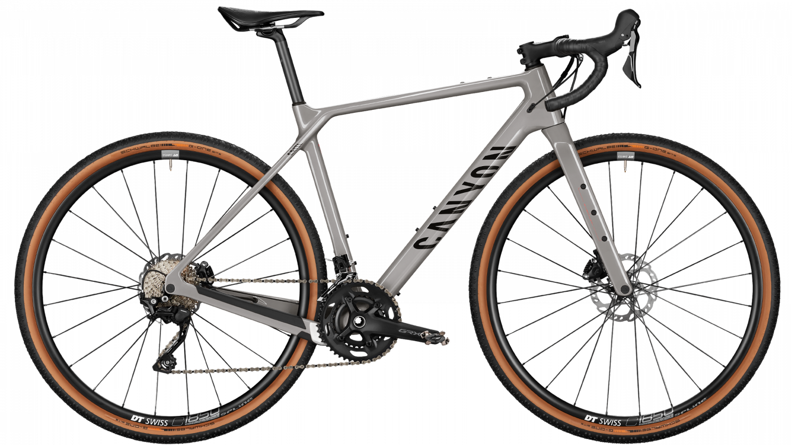

Ich suche ein Gravelrad mit nicht allzu aggresiver Geometrie.
Zwei Räder stehen zur Auswahl, beide lieferbar:
Cannondale Topstone : Oberrohr horizontal 59cm, Stack to Reach 1,57
Canyon Grizl CF 6: Oberrohr horizontal 63cm, Stack to Reach 1,48 (!)
Die Geometrie des Cannondales kenne ich ungefähr von meinem Pendlerrad, das ganz ähnliche Abmessungen hat, und passt mir ganz gut. Die Kingpin Federung hinten soll gut funktionieren, und das würde mir gefallen. Ich kann auf meinem Pendlerrad mit ähnlicher Geometrie auch 4h fahren, ohne dass mir der Rahmen zu lang wird. Das Cannondale würde also ziemlich sicher passen, ist allerdings auch sehr teuer und dafür Cannondale-typisch schlecht ausgestattet (und wiegt 10kg)
Das Canyon ist deutlich günstiger, hochwertiger ausgestattet, leichter (9,6kg) und gefällt mir optisch sehr gut. Allerdings ist der Rahmen (Oberrohr horizontal gemessen) deutlich länger als das Cannondale: +4cm! Damit ist auch der Reach länger, und das Stack to Reach Verhältnis liegt bei sportlichen 1,48 statt 1,57 beim Cannondale.
Mögliche Lösung: Ich ersetze den 100mm 6 Grad Vorbau beim Canyon durch einen 70mm 17 Grad Vorbau, und reduziere damit die Länge des Canyon wieder um 3cm. Damit wäre die Länge des Canyon ungefähr bei der des Cannondale und ich hätte über 1000 EUR gespart, und vielleicht das bessere Rad für weniger Geld gekauft.
Was spricht gegen diese Lösung?

das Grizl in 2XL ist einfach noch mal eine Nummer größer als das Topstone in XL, das Grizl baut Canyon mit sehr langen Oberrohren u. verwendet dafür kurze Vorbauten (ähnlich wie sich die Mtb-Geometrien entwickelt haben)- deswegen auch der kurze STR. Vorbauten sind dann m.M.n nicht mehr viel verkürzbar. Beim Topstone habe ich keine Angaben zur Vorbaulänge gefunden.
Beide Räder haben einen 10cm Vorbau mit 6 bzw. 7 Grad.
Ich würde an den 4cm längeren Canyon Rahmen einen um 3cm kürzeren Vorbau machen.
Das heißt, mit dem Canyon würde ich ein 2XL Rahmen mit einem 7 statt 10cm langen Vorbau fahren.
Ist das ein Problem- abgesehen von einem etwas direkteren lenkverhalten.
Die Vorbaulänge ist ja nicht alleine entscheindend. Canyon verbaut ja Lenker mit einem Reach von 70mm bei allen Größen.

Jetzt sieht‘s so aus:
Canyon Grizl
- hat ein um 4cm längeres Oberrohr, dafür Lenker mit 1cm kürzerem Reach, daher 3cm Differenz. Das könnte ich durch einen 7cm Vorbau austauschen
Vorteil: Mit 2300 EUR ist es 1100 EUR günstiger als das Cannondale, dabei , 500 gramm leichter, Optik gefällt mir
Cannondale Topstone Carbon 3
Vorteil:
  • Fahrrad vor Ort erhältlich
  • Geometrie passt gut ohne Umbauten, der um 1,5 Grad flacherer Lenkwinkel als beim Canyon passt gut zum Einsatzzweck
  • Federung hinten funktioniert spürbar (direkter Vergleich mit meinem Cannondale Topstone Alu Rad bei gleichem Reifendruck und Reifenbreite)
  • Nachteil: 1100 EUR teurer und dafür auch noch schlechtere Laufräder und damit schwerer als das Canyon
Was meint ihr?

Ich kann Dir nur von meinen Erfahrungen berichten - es ist das Topstone geworden. Nach gut 1000 km darauf kann ich mit Bestimmtheit sagen, dass ich KEIN längeres Rad hätte haben wollen. Denn die Erschütterungen beim Graveln sind viel intensiver als beim MTB. Etwas aufrechter zu sitzen hilft, die Schläge besser wegzustecken.
Ein weitere Vorteil des Topstone ist der flachere Lenkwinkel. Das bringt Stabilität und Sicherheit im Gelände. Macht man beim MTB Rahmen auch, und der Trend geht auch dort aus gutem Grund zu immer flacheren Lenkwinkeln. Das Canyon ist hier fast wie ein Straßenrennrad konstruiert, das passt aber eigentlich nicht gut zum Graveln.
Du kannst beim Canyon mit kürzerem Vorbau zwar die gleiche Länge wie beim Topstone konstruieren. Dann hast du aber keinen Spielraum mehr, wenn dir auch das noch zu lang ist.
