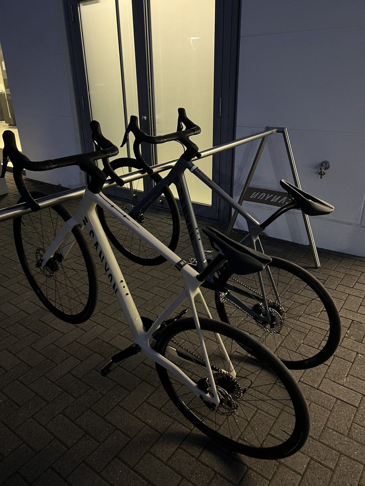

Um meine Post besser abzubilden, habe ich Bilder von den zwei Rädern machen lassen, damit man sieht wie die Geometrie zu meiner Haltung passt. Das weiße Rad ist in Größe L und das graue Rad in Größe M.
Ohje, jetzt wirst du 100 verschiedene antworten bekommen. Ich würde das nehmen, auf dem du dich wohler gefühlt hast. Optisch würden beide gehen, wobei am M Rahmen finde ich den Rücken fast zu sehr gekrümmt. Kann aber durch die Jacke täuschen. 🤷🏼
Deiner Beschreibung nach waren bei den Bikes zumindest die Sattelhöhen unterschiedlich, wenn du bei einem Rad mit einem Bein runter kamst und beim anderen mit keinem/beiden. Wie willst du so einen sinnvollen Vergleich erhalten?
... damit man ggf. Spacers hinzufügen und sonstige Änderungen vornehmen kann, was sich natürlich mit einem zu großen Bike nicht machen lässt.
Weshalb soll das bei einem grossen Bike nicht möglich sein?
Man kann z.B. beim kleineren Bike die Spacer drin lasen, damit die Sattelüberhöhung nicht so gross wird und diese beim grösseren Rad entfernen, weil dort die Sattelüberhöhung geringer ist. Auf dem Bild ist allerdings nicht ersichtlich, ob auch beim weissen Bike die Spacer drin waren oder nicht.

Danke für deine Nachricht. Bei beiden Bikes gab es einen Spacer drin.

Ich habe mir die zwei Aufnahmen jetzt ein paar mal angesehen und lande – rein visuell – bei Größe L. Der Konfigurator von Canyon fragt auch keine Armlänge usw. ab und die Arme sind beim L noch lange nicht gestreckt, wie Du schon selbst angemerkt hast. Beim Größe M scheint die Sattelstütze auch am Anschlag zu sein. Ich würde der Empfehlung des Bike-Fitters folgen: L
Bei den Rädern ist nicht jeweils ein Spacer drin, sondern alle die gehen. Daher kannst du da auch nichts mehr hinzufügen, höchstens wegnehmen. Auch deshalb würde ich das Bike in L nehmen, wie auch das Fitting sagt. Soweit man das auf dem Bild erkennen kann, sitzt du da gut drauf und wenn du es sportlicher willst, kannst du immernoch die Spacer rausnehmen. Aber als erstes Rennrad würde ich erstmal mit etwas entspannterer Überhöhung anfangen, sonst können die angepeilten 150 km ganz schön ungemütlich werden.
Bei Anfängern ist eine Anpassung des Körpers an eine sportlichere Sitzposition zu erwarten. Was sich anfänglich als "lang/gesteckt" anfühlt, wird später dann zum Vorteil. Vor dem Hintergrund würde ich L nehmen. Abgesehen davon sieht L auf den Bildern gesünder aus (finde ich).
