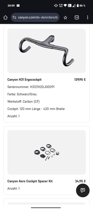

Noch mal kleine Rückmeldung.
Ich würde doch gerne ein neues Cockpit verbauen, das alte werde ich für ein anderes noch weiter verwenden.
Jetzt stell dich mir die Frage, welchen Steuersatz ich brauche, und welche Abdeckung ich zwischen Rahmen und Vorbau bzw. Spacer nehmen kann. Damit dies ein sauberer Übergang ist.
Hat jemand dazu Ideen?
