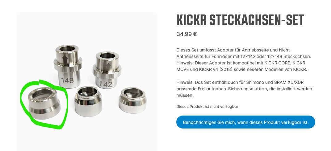

Ich finde einfach nicht den passenden Adapter für mein Wahoo * KICKR.
Steckachse 142mm. Auf mein altes Canyon Endurace hat er gepasst. Aber auf das neue Endurace Bj.2024 nicht mehr:
Die Buchse auf der Kassettenseite des Kickr pass nicht in das Schaltauge des Bikes! Der Durchmesser ist an der Buchse zu gross, so das sie nicht in das Schaltauge https://www.amazon.de/P4B-Schaltauge-Kompatible-Diamant®-HAIBIKE®/dp/B087X6R8SG/?tag=fh-ma-002-21 passt. Siehe Bilder.
Ich habe mir nun das Steckachsen Adapter Set von Wahoo * bestellt. Aber auch hier ist kein passender Adapter dabei.
Auf dem Bild sieht man, dass zwischen den beiden roten eingezeichneten Strichen noch ca. 2mm Luft ist. Das hat zur Folge das der Rahmen weiter auseinander gedrückt wird und das Gewinde der Steckachse nicht mehr in der vollen Länge eingeschraubt werden kann.
Kann mir bitte da jemand Tips geben?
Welchen Adapter nutzt ihr?
