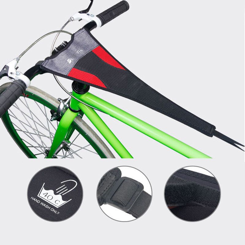

Hallo zusammen,
ich fahre mit meinem Ultimate CF SLX ziemlich häufig auf der Rolle. Folge ==> Der Schweiß läuft Richtung Tretlager und hierdurch korrodieren die beiden Züge an der Umlenkung und gehen nach einiger Zeit sehr schwergängig nach.
Wäre es nicht möglich die Schaltzugeingänge oben vorsichtig aufzubohren, so dass ich eine Schaltzughülle von vorne bis hinten (ohne Unterbrechung) führen könnte. Somit wäre das Problem mit der Korrosion und auch das Problem mit dem Einschneiden der Züge erledigt.
In anderen Rahmen anderer Hersteller gegen doch auch die Schaltzughüllen durch den kopletten Rahmen.
Oder Wir der Schaltwiderstand durch die lange Zughülle zu groß?
Ich fahre eine Campa Record.
Es geht viel einfacher.
Kann man auch selbst bauen.
