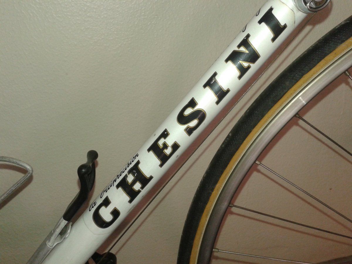

Die Schriftzüge sind leider keine Nass-Schiebebilder, sondern bedruckte, dünne, durchsichtige Klebefolien. Die Dinger sind nicht sehr haltbar und auch nicht unter Lack.

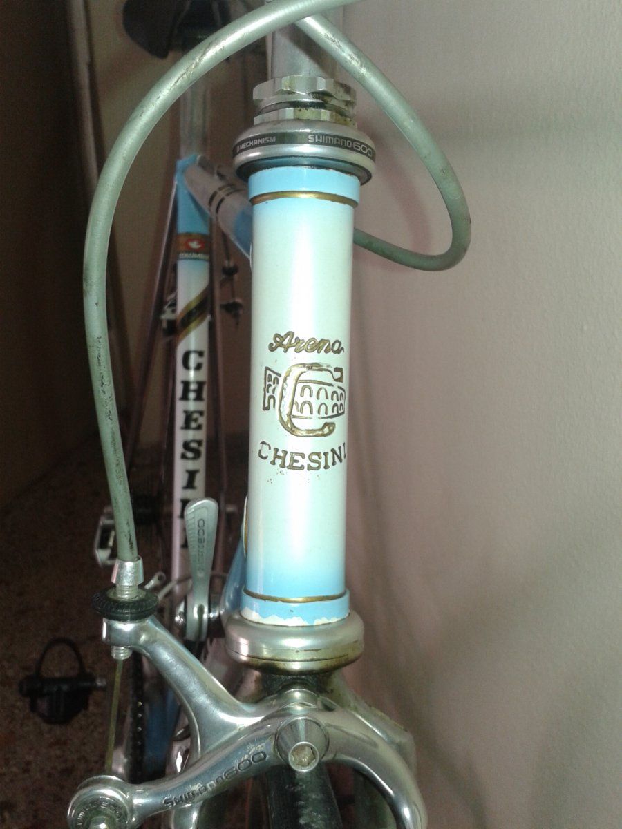

Ich habe ein Arena, in blau-weiß
dürfte so von 85-86 sein.
Ich kann dir Bilder machen

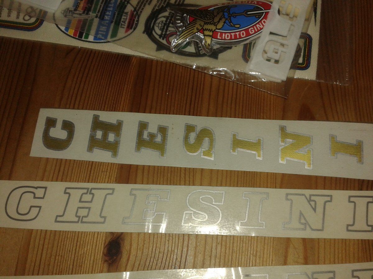

wenn du Decals brauchst kann ich sie dir in Verona besorgen, ist günstiger ;)
Kann sogar sein, dass ich noch einen Satz liegen habe
Wow, na sauber, da bin ich echt gespannt auf die Bilder! Laut Chesini ist mein Rahmen zwischen 1988 und 92 gebaut worden.
Hab gesehen, dass es damals auch ganz verschiedene Decals gab.
Ich hätte gerne klassische. schwarze mit goldenem Rand. Glaub die passen am besten zum Perlweiß und es gibt teilweise noch goldene Stellen in den Einpressungen.
Wenn Du Deine noch hast und/oder welche besorgen kannst, wäre das echt klasse! Hätte ich da auf jeden Fall Interesse dran.
Möchte die gern unter dem Klarlack kleben. Geht das überhaupt?
Die zwei Arten von Decals habe ich nur noch teilweise :(
aber in Verona haben sie 5 verschiede Varianten

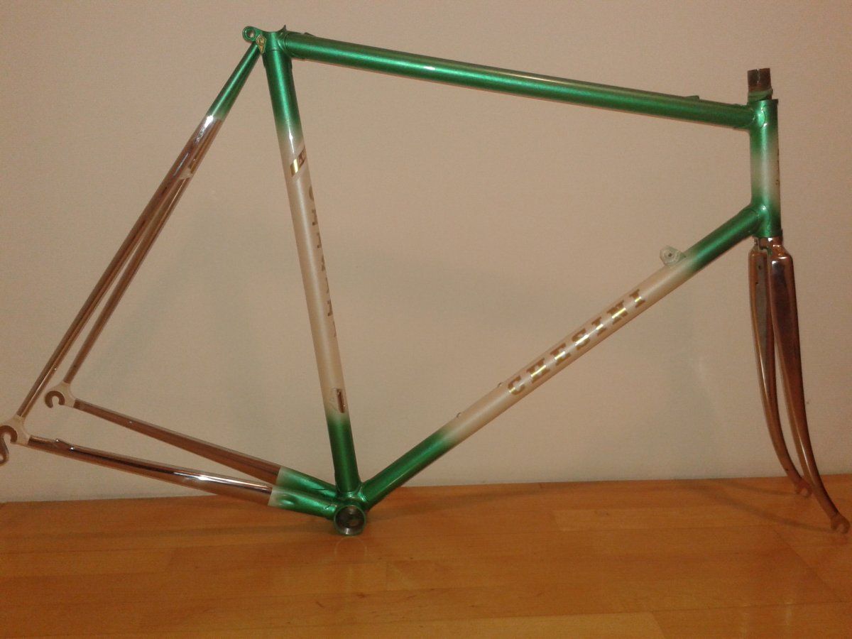

aktueller Stand... nach dem Abbeizen. War leider kein Original Lack drunter. Selbst wenn, wäre er jetzt dahin.
Die rechte Lagerschale ging auch runter (nach einweichen und erhitzen).
Jetzt muss ich mal zum Lackierer... Hat jemand Erfahrung was so ein Spaß kostet? (Vorbehandeln, Grundieren, Farblack, Handmalerei + Klarlack)?
