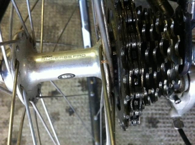

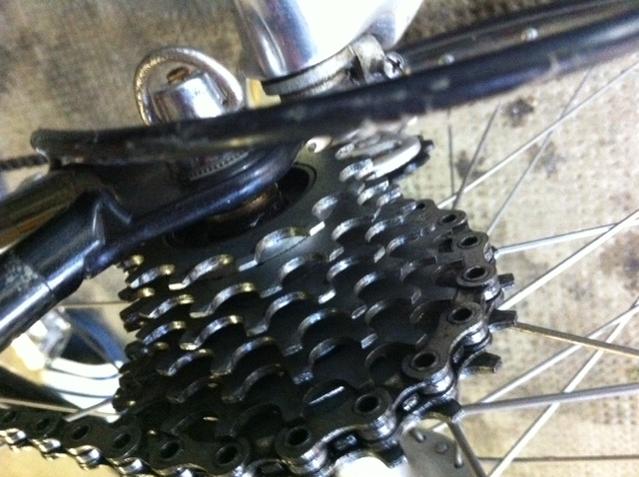

Also: Das ist eine 8-fach Schraubkranz (mehr als 8 Ritzel gibt es dafür auch nicht) - eben mit 8-fach Abständen, d.h. im rechten Ergopower ist keinesfalls 9-fach Mechanik enthalten, sonst würde es nämlich kaum einen passenden Schaltschritt geben.
Wenn du mittels einer 9-fach Nabe umrüsten willst, musst du auch die entsprechenden Teile des rechten Ergopower (Suchfunktion, alles schon mehrfach hier im Forum beschrieben) austauschen.
(btw: Die Suntour-Naben waren klasse, einen solchen Aufwand mit allerfeinstem Honen der Lagerbahnen hat zu dem Zeitpunkt schon kein anderer Hersteller mehr betrieben.)
