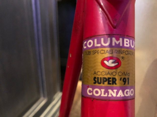

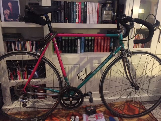

Hallo liebe Comunity. Ich habe ein Colnago Super 91, welches leider mit einer nicht zusammengehörenden und einfachen Gruppe ausgestattet ist. Dies möchte ich gerne ändern und eine zu der Zeit gehörende Campagnolo Gruppe verbauen. Kann mir jemand sagen, was damals verbaut wurde? Ich wäre für jeden Hinweis dankbar.
Viele Grüße Gregor

Hervorragend zur Zeit passende Farbe. 1991 war das Super schon länger nicht mehr das Top-Modell von Colnago, weshalb ich eine Campa Record oder Croce d'Aune mit Deltas als overdressed empfinden würde. Aber Chorus oder Athena aus den frühen 90ern würde gut passen. Die hatten da auch noch eine wunderbar samtig polierte Oberfläche, die es später nicht mehr so schön in den bezahlbaren Gruppen gab.
Verbaut wurde alles. Colnagos wurden eher vom Radhändler zusammengestellt als fertig aus Italien geliefert. Am häufigsten war an so einem Rahmen wahrscheinlich eine graue Shimano Ultegra, die zwar besser funktioniert aber bei weitem nicht so schön ist.
Stilistsich würde auch eine (eigentlich etwas zu alte) Shimano Santé passen, aber damit kann man nur fahren, wenn man vorher alle Staffeln Miami Vice geguckt hat.

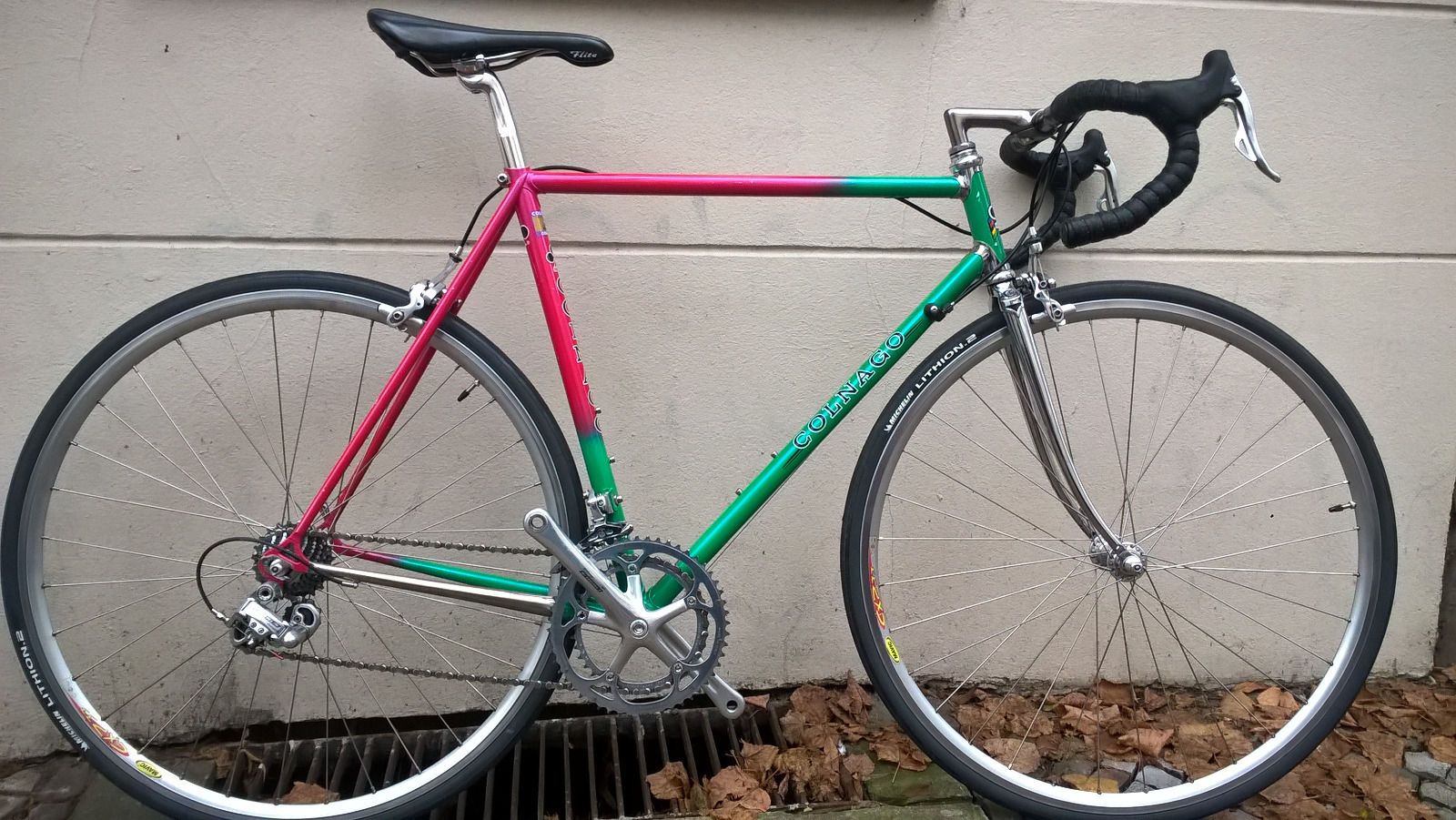

Zwar aus dem 88er Katalog, aber sieht schon richtig gut aus mit Chorus:
Oder eine richtige Herausforderung: Ein Katalogaufbau mit Modolo Mach3 Bremsen und Ofmega Teilen (aber da ist es wohl einfacher ne C-Record aufzutreiben):
Das gleiche habe ich auch. allerdings etwas "modern" mit 9-fach Chorus aufgebaut.
