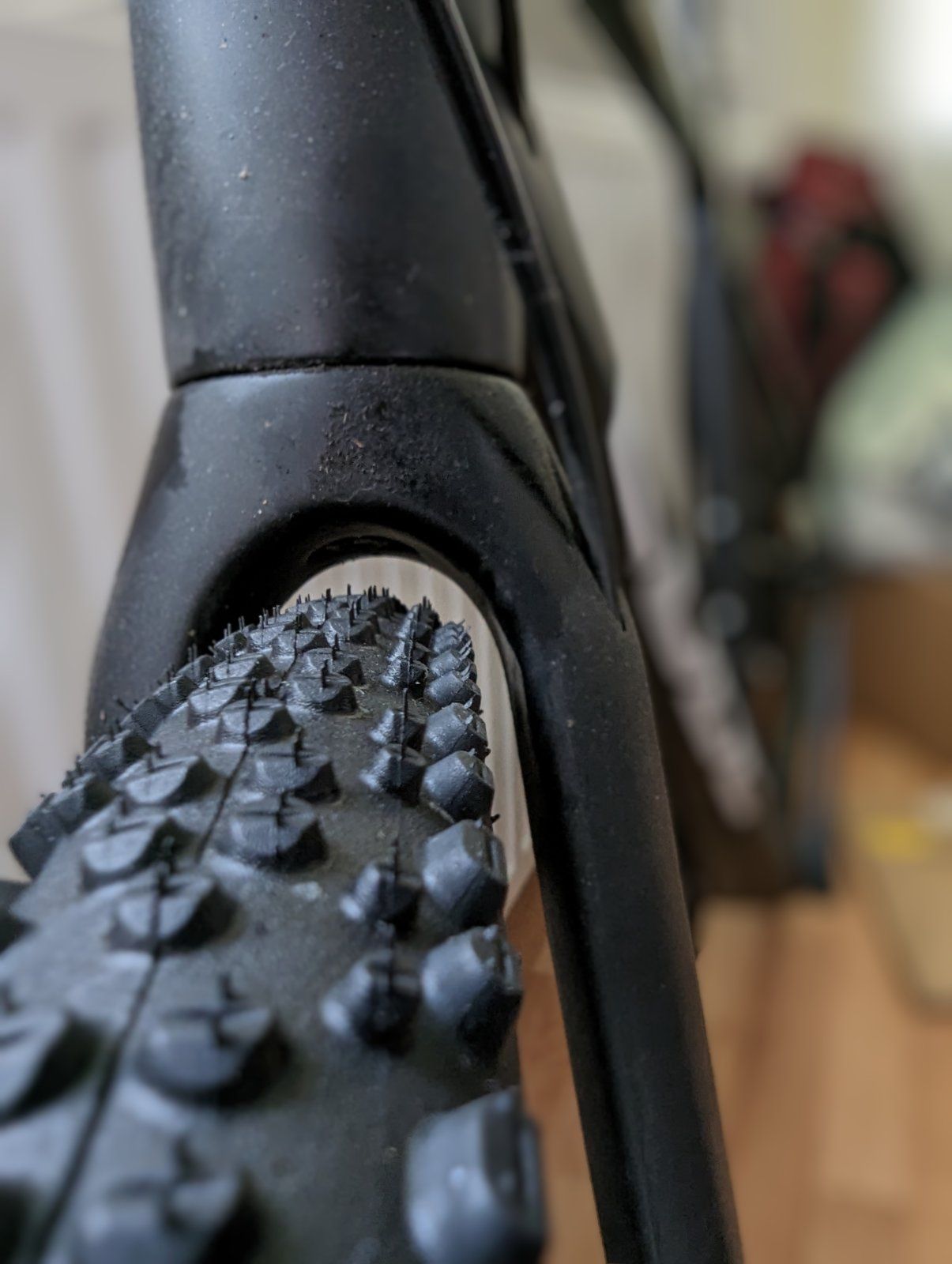

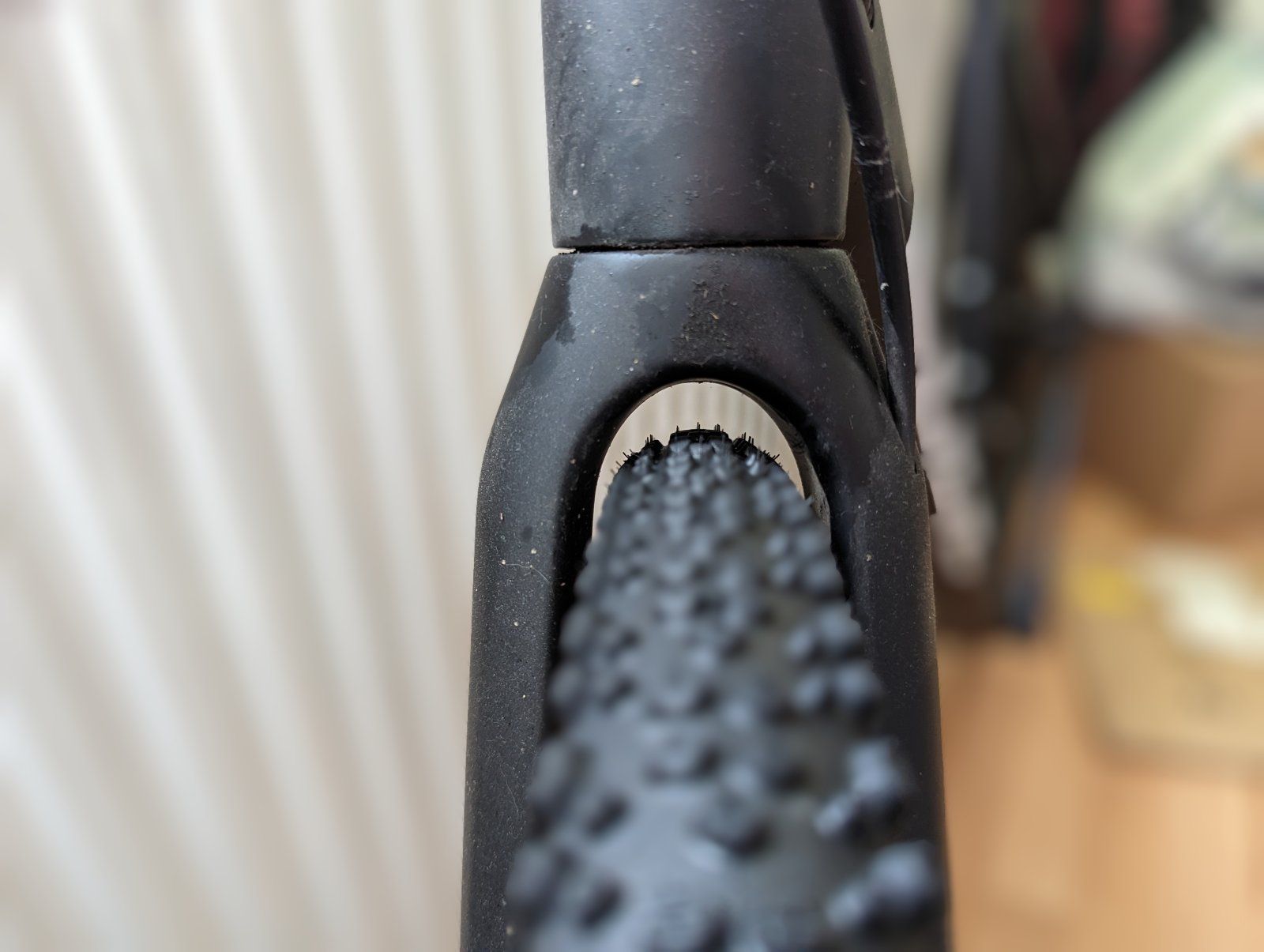

Hab mal Bilder vom Allround angehangen.
Übersehe ich da etwas, wenn ich sagen würde, das es damit gehen sollte?
Zu eng. Das Profil greift ordentlich Dreck / Matsch, das wird schleifen. Du wirst ja so ein Hardcore Profil nicht auf leichtem Gravel fahren, das wäre unnötig.
Nimm dann einfach einen Gravelking Slick in 32mm und gut ist. Damit kannst du ausreichend im Trockenen Graveln, die Gummimischung ist weich. Alternativ Terreno Dry in 33, der bietet etwas mehr Seitengrip aber zieht nicht so den Dreck an.
