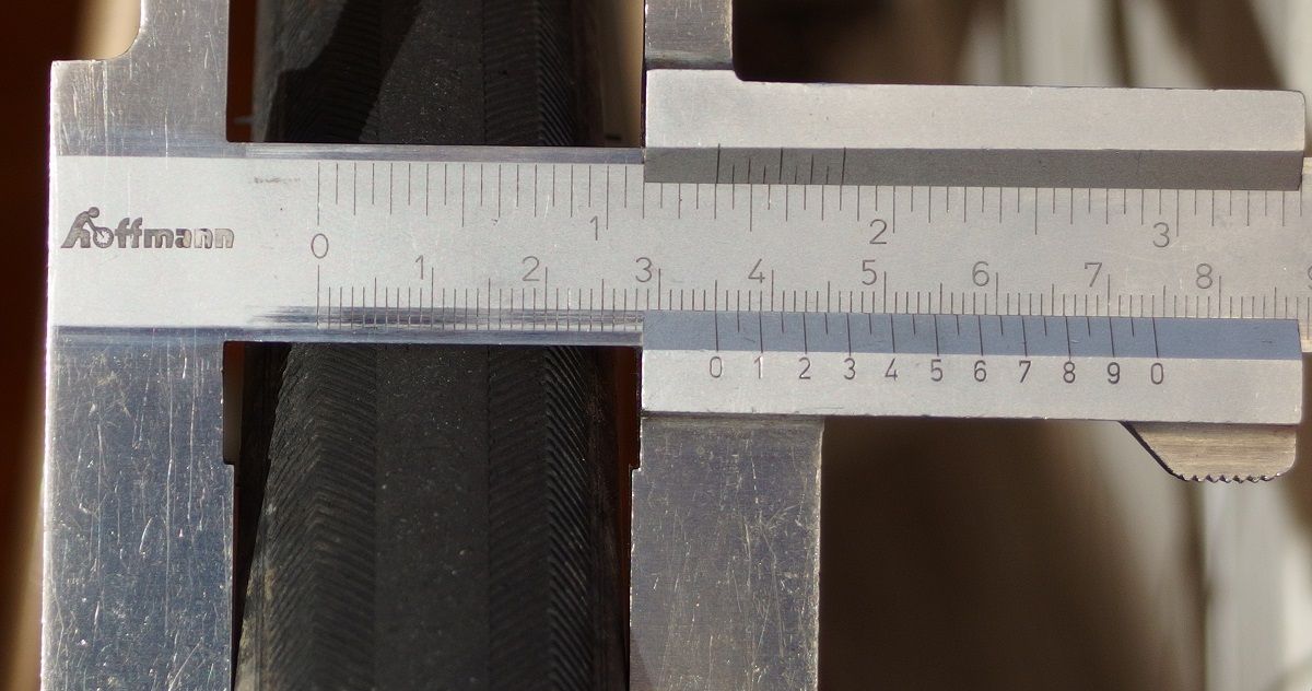

Ist zwar kein MSO, aber hier zur Orientierung ein 32er Strada LGG auf DT Swiss R460:

Gravelking 32mm montiert. Erster Reifen, für den ich nach gegenüber zur Autowerkstatt musste zwecks Kompressor. Dann aber sofort dicht mit Orange Endurance. Der Reifen misst gute 31mm auf meiner Alex 17c-Felge. Fahrverhalten ist fein, nicht träge sondern rennradig. Gewicht 285g gewogen. Gefällt!
