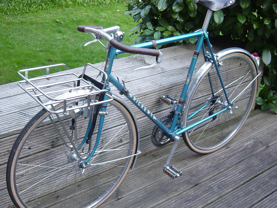

In Holland sieht man auch sehr oft, dass die Lappen hinten zum Ausfallende einfach abgeschnitten sind - ist dann natürlich praktisch bei der Montage, schützt aber auch nicht mehr so gut.
So ähnlich wie beim gezeigten Singer-Porteur oben...
