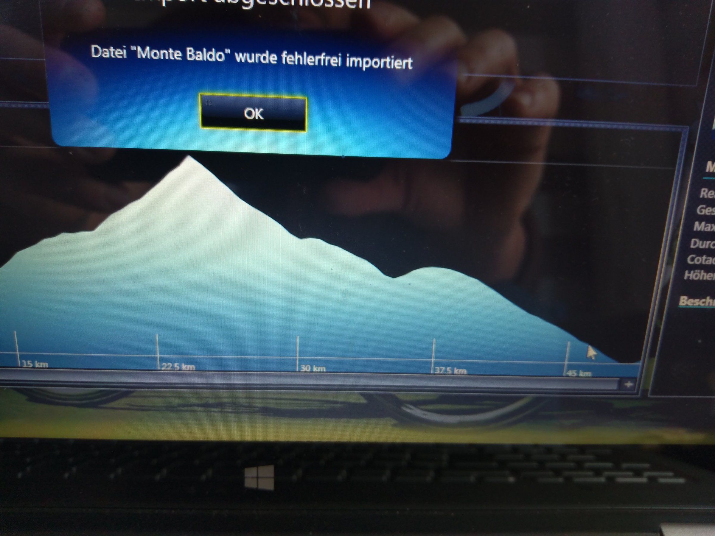

Ich habe mir eine neue Rolle von Tacx gegönnt für den Winter, nun würde ich gerne meine Traingsfahrten von Strava auf den Tacx importieren.
Das funktioniert so weit auch, das Programm zeigt an Datei Fehlerfrei importiert nur finde ich das dann nirgends.
Was mache ich denn da falsch oder geht das einfach gar nicht.
Für ein paar Tipps wäre ich sehr dankbar, hab mich jetzt schon nen ganzen Abend aufgeregt

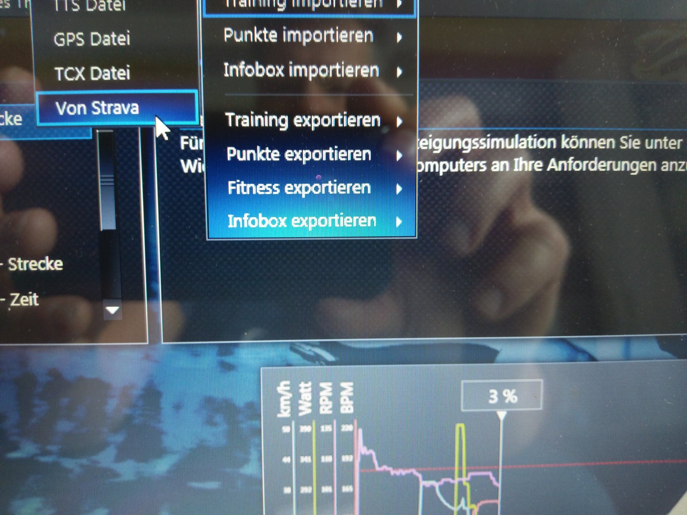

Hallo tcx importiere ich, das tacx Programm zeigt ja alle meine fahrten von strava an, dann geh ich auf die Einstellung training importieren, dann klicke ich auf eine fahrt, dann steht da wie schon geschrieben, training fehlerfrei importiert und dann beginnt das problem da ich es halt nirgends finden den kann.
Google Lizenz wollte ich auch erwerben, dort steht aber immer das der link nicht gültig ist, könnte die ganze schei. Schon wieder aus dem Fenster feuern da habe ich zeug für fast 1500euro hier stehn und nix funktioniert

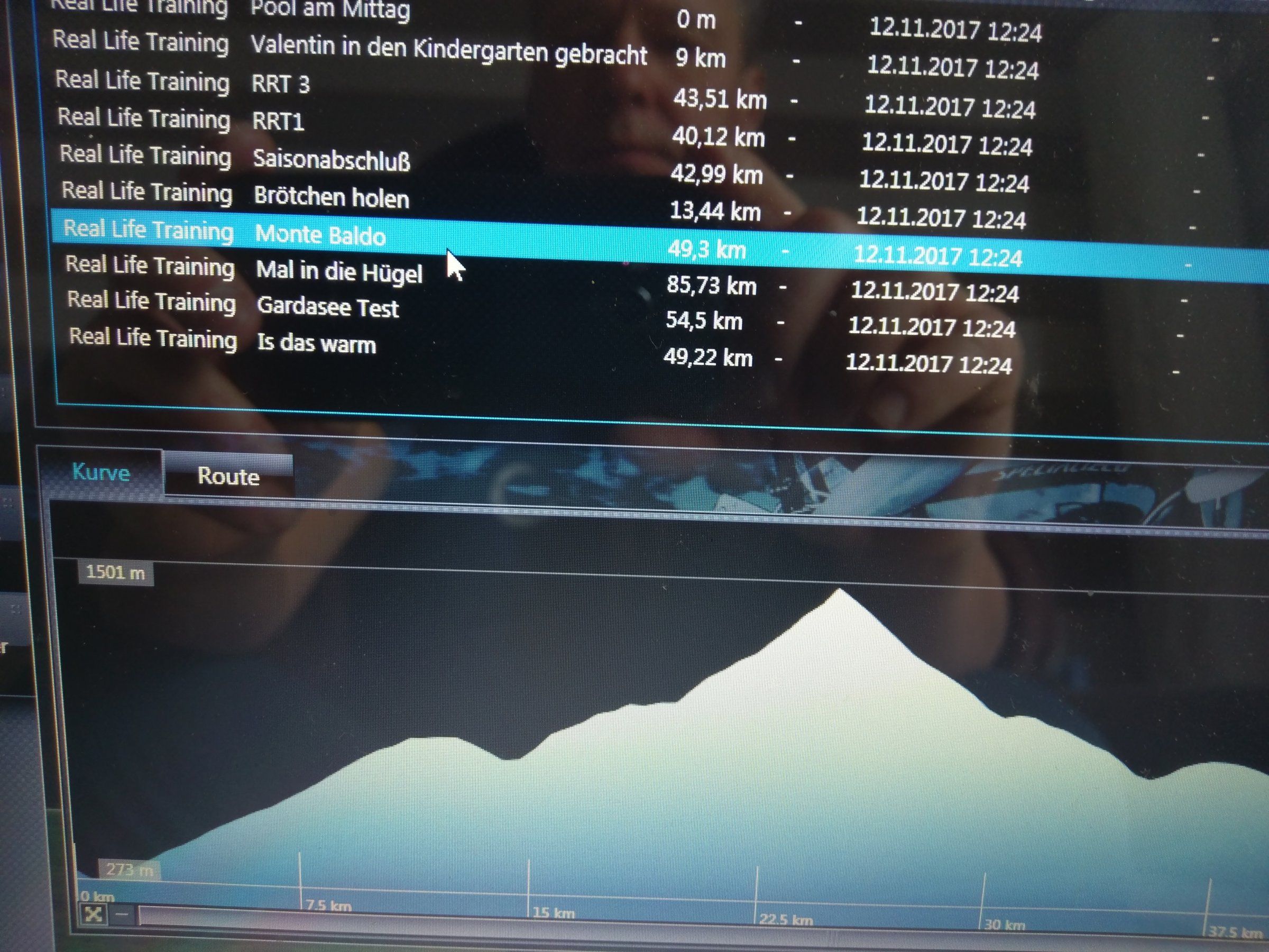

Ich zeige das jetzt mal anhand von Bildern habe den rollentrainer neo mit der TTS 4 Advance Software,

wenn ich auf diesem Weg Aktivitäten aus Strava importiere, finde ich sie unter dem Punkt "GPS-Touren" wieder. Bei mir ist allerdings die Google-Lizenz aktiv. Was an diesem Punkt angezeigt ( oder eben nicht angezeigt), wenn die Lizenz nicht vorhanden ist, weiß ich allerdings nicht...ich würde zumindest eine Hinweismeldung erwarten, daß eine Lizenz erforderlich ist...

So habe jetzt die Google Lizenz erworben, jetzt funktioniert alles ohne Probleme, finde aber auch wie du schreibst das man da ruhig einen Hinweismeldung geben könnte das eine Lizenz erforderlich ist,
Danke euch aber allen für die Tipps und die Tricks, auf das die Form kommt
Wenn die Lizenz nicht erforderlich ist müssten die Dateien ja irgendwo sein und ich habe sie nirgends gefunden, seit ich die Lizenz habe zeigt der die alle an, ne DVD gibt es nicht mehr alles nur per download
