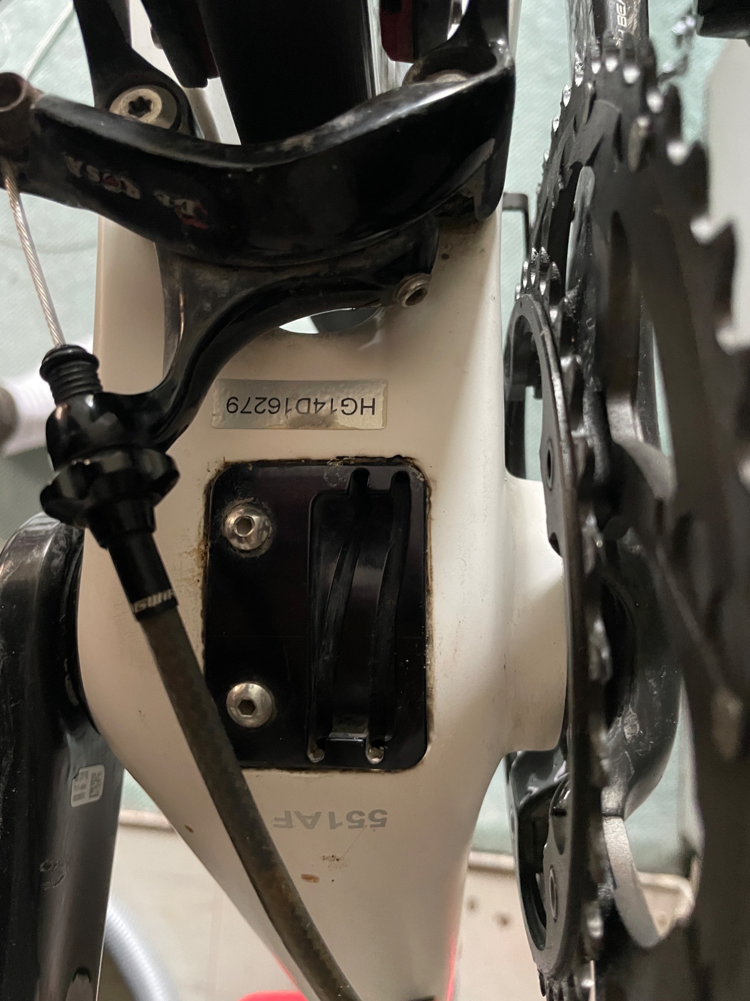

Nun brauche ich aber eine schnell Hilfe und Einschätzung, wegen eines De Rosa SK Pininfarina Rahmens aus dem Jahr 2019. Habe diesen bei einem Gebrauchtmarkt erstanden. Bei genauer Begutachtung fallen mir einige Details auf , die ich nicht richtig einordnen kann. Ich habe einige Bilder gemacht, die glaube ich zeigen warum ich skeptisch bin.

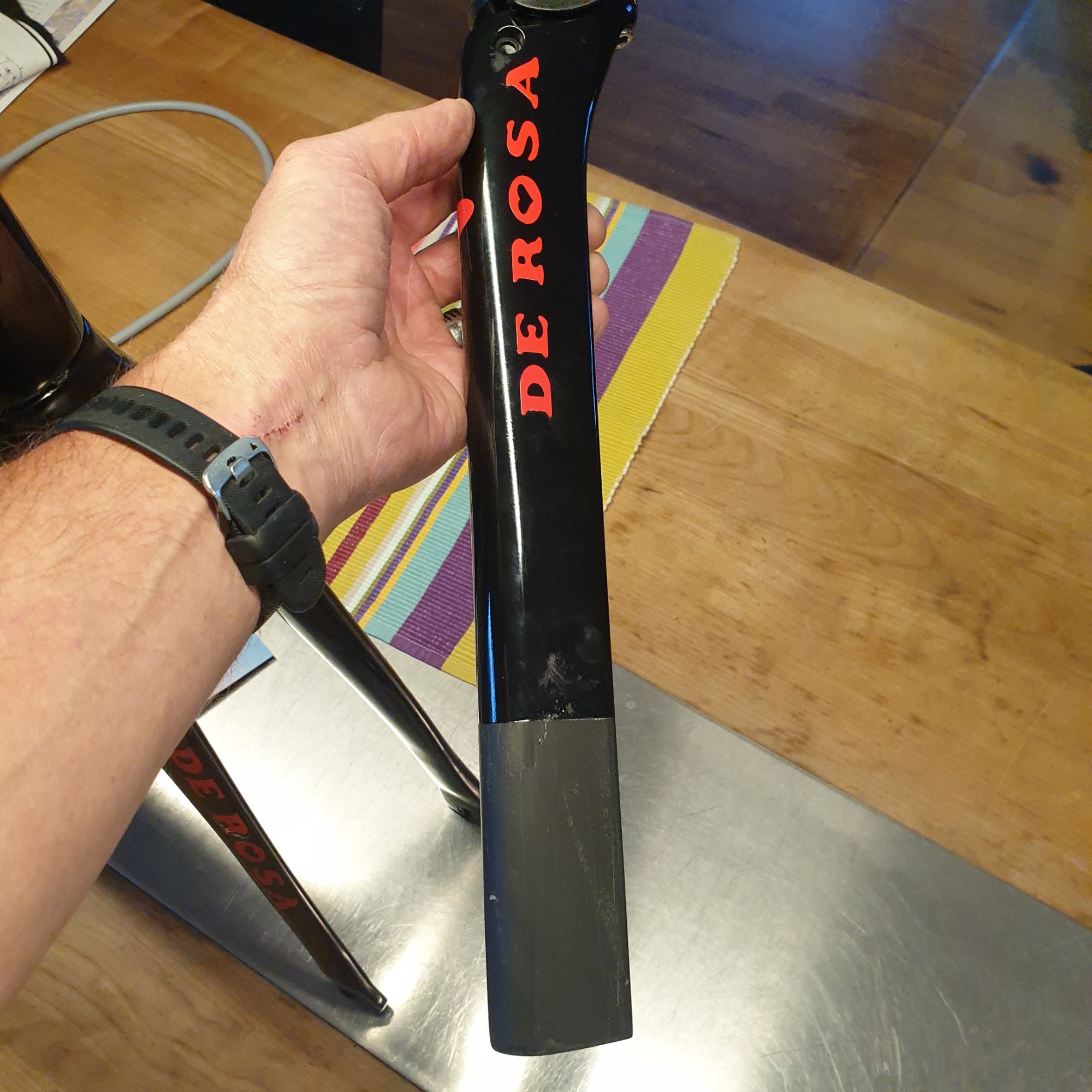

Das Steuerrohremblem ist nur geklebt? Die Lackierung ist nicht sehr sauber ausgeführt! Die Sattelstütze habe ich in diesem Design im Netz nicht gefunden!
Bei der Rahmennummer weiß ich nicht, ob die De Rosa entspricht.
Würde mich über ein paar Einschätzungen sehr freuen. 17278861774353356425582714210534.jpg

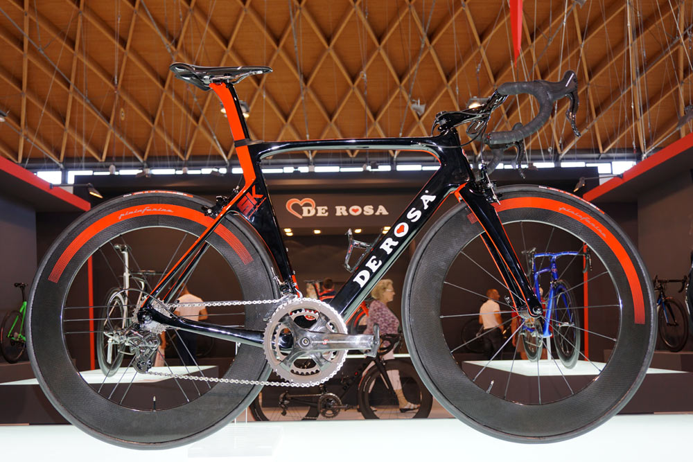

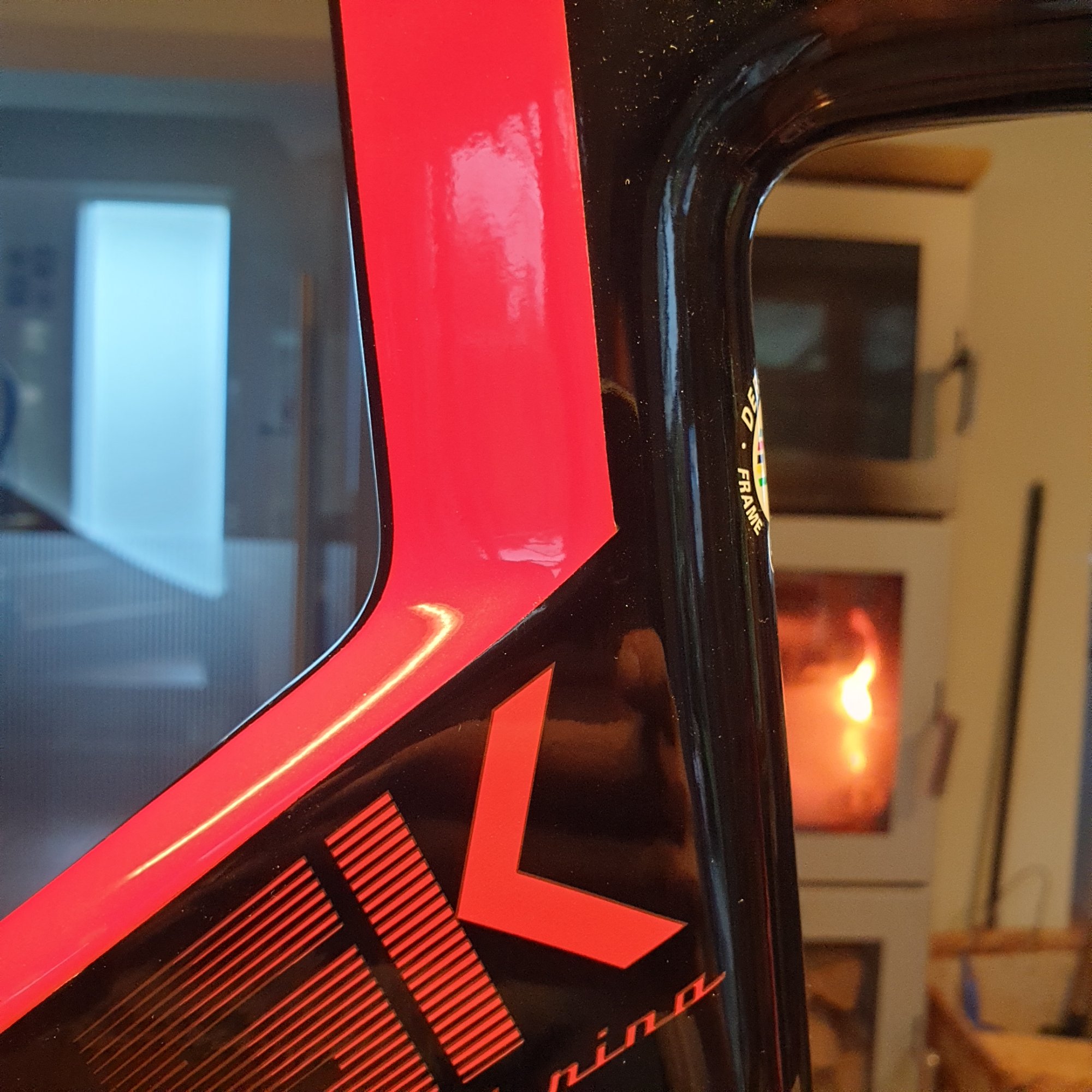

Vielleicht sind die alle etwas anders lackiert, aber wenn man sich bspw dieses Bild von der Präsentation anschaut, sind doch größere Unterschiede sichtbar. Platzierung Logos, Gabel keine rote Streifen, etc.

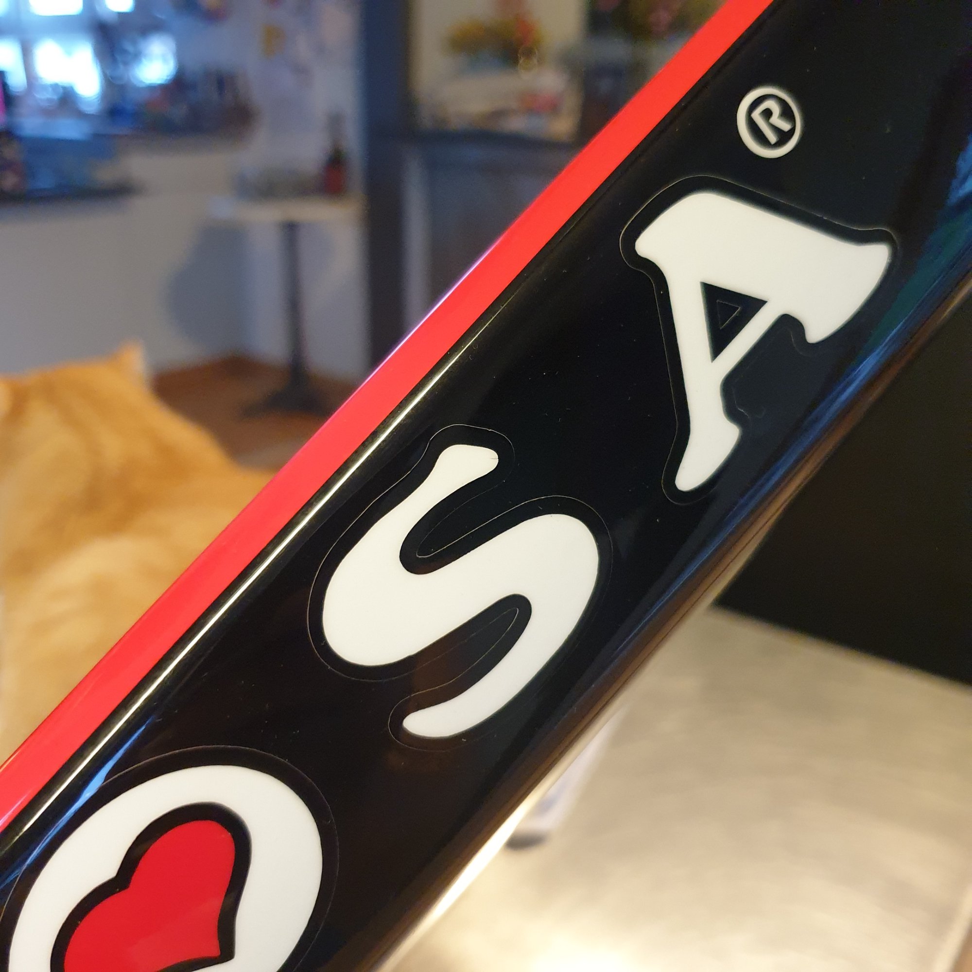

Ich finde, dass insbesondere der De Rosa-Schriftzug auf dem Unterrohr nachträglich aufgeklebt aussieht. Das ist beim Original doch unterm Klarlack? Das "R" auf dem Rahmen scheint ja auch unter Lack zu sein. Und die verschiedenen Rottöne sind irgendwie auch unstimmig, insbesondere im Bereich des SK-Logos. Oder ist da der obere Teil so krass ausgeblichen?
Auf dem Unterrohr sind die Buchstaben schon unter Klarlack, aber alle mit einem feinen, weißen Rand. Sieht nicht hochwertig aus. Im Bereich vom SK sind die Farbübergänge nicht sauber gerade.
Habe das Design der Decals auch nirgendwo im Netz so gefunden.

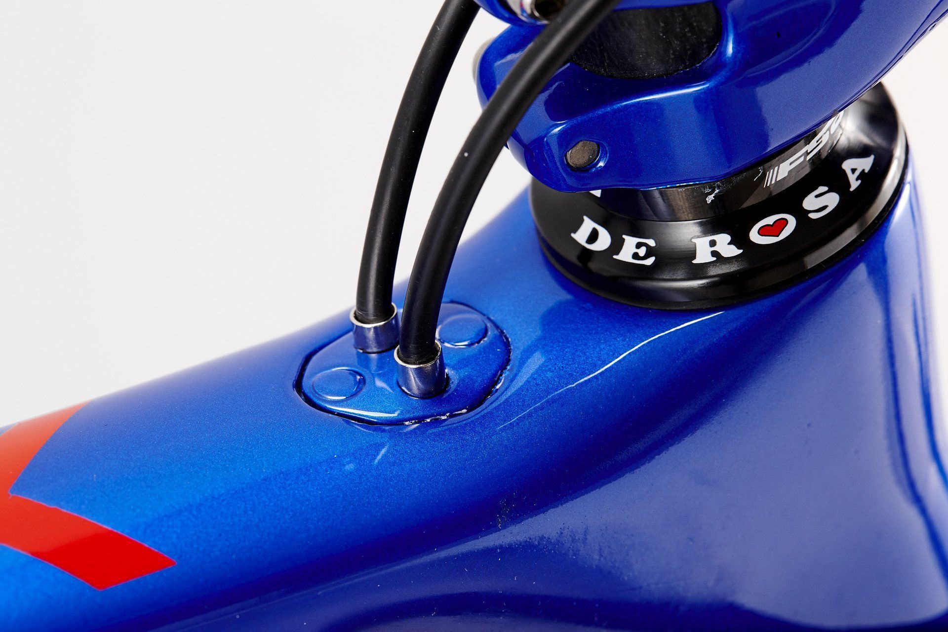

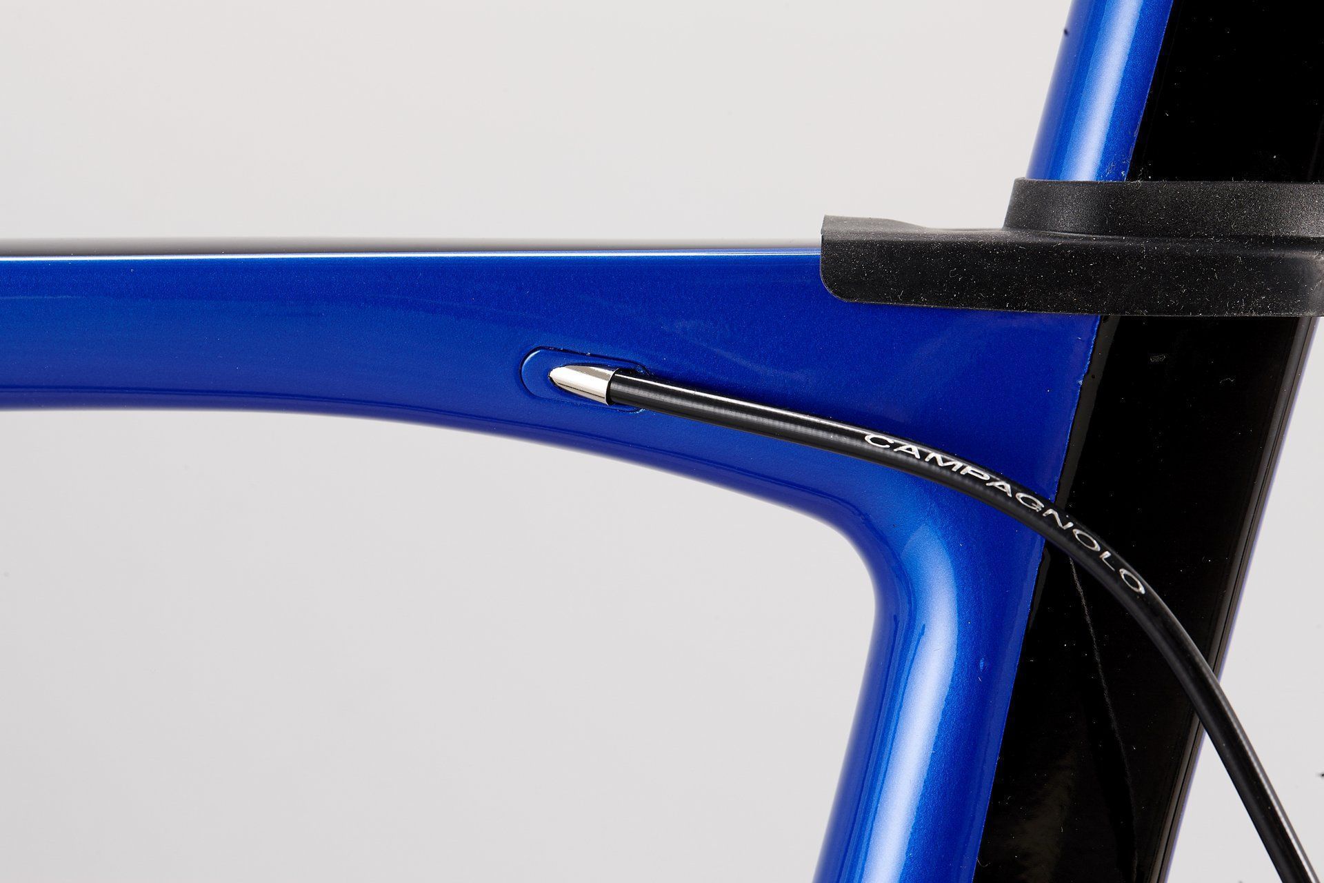

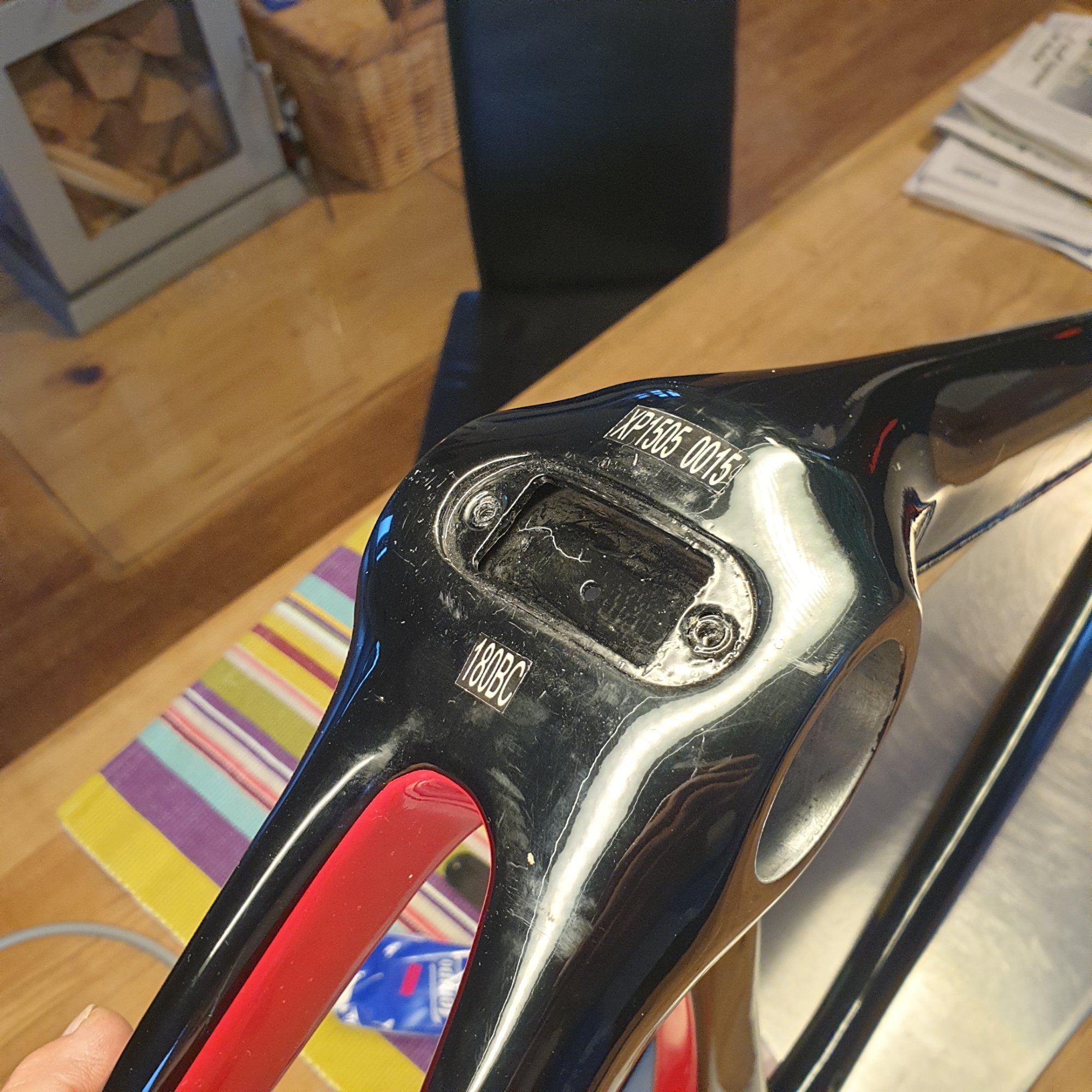

Der Kabeleinlass hinter dem Steuerrohrbereich für die hintere Bremse, ist der aus Kunststoff oder einlaminiert?
Beim Original ist der laminiert, bei den Kopien kenne ich das nur aus Kunststoff.

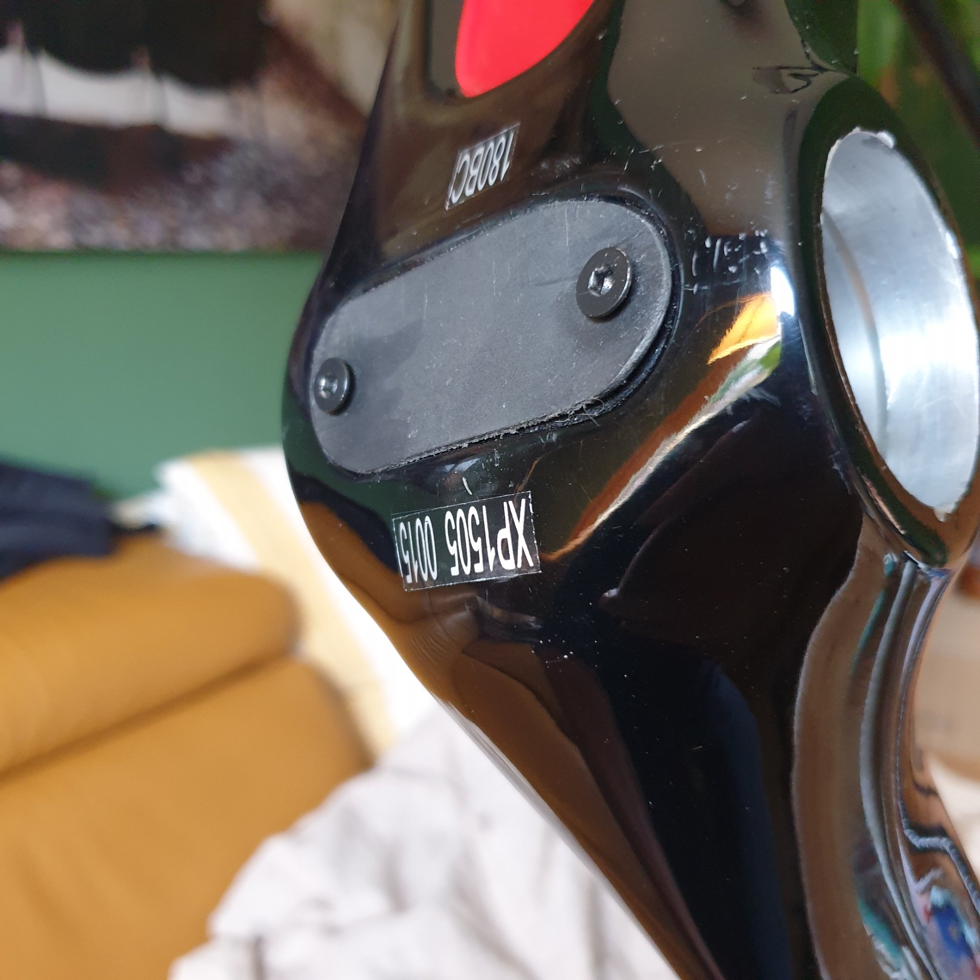

Der feine weiße Rand ist die Stanz-/Schnittkante des Aufklebers. Ist es bei DeRosa normal, daß die Rahmennummer aufgeklebt wird?
Ich hab die Seriennummer mal mit meinem King XS verglichen, der ist sicher original und hat auch so einen billigen Aufkleber drauf.
Da weiß ich nicht so genau, die SN hat sich vielleicht geändert und das Format ist nicht aussagekräftig.

Bei meinem ist der Deckel selbst ausgeschnitten!

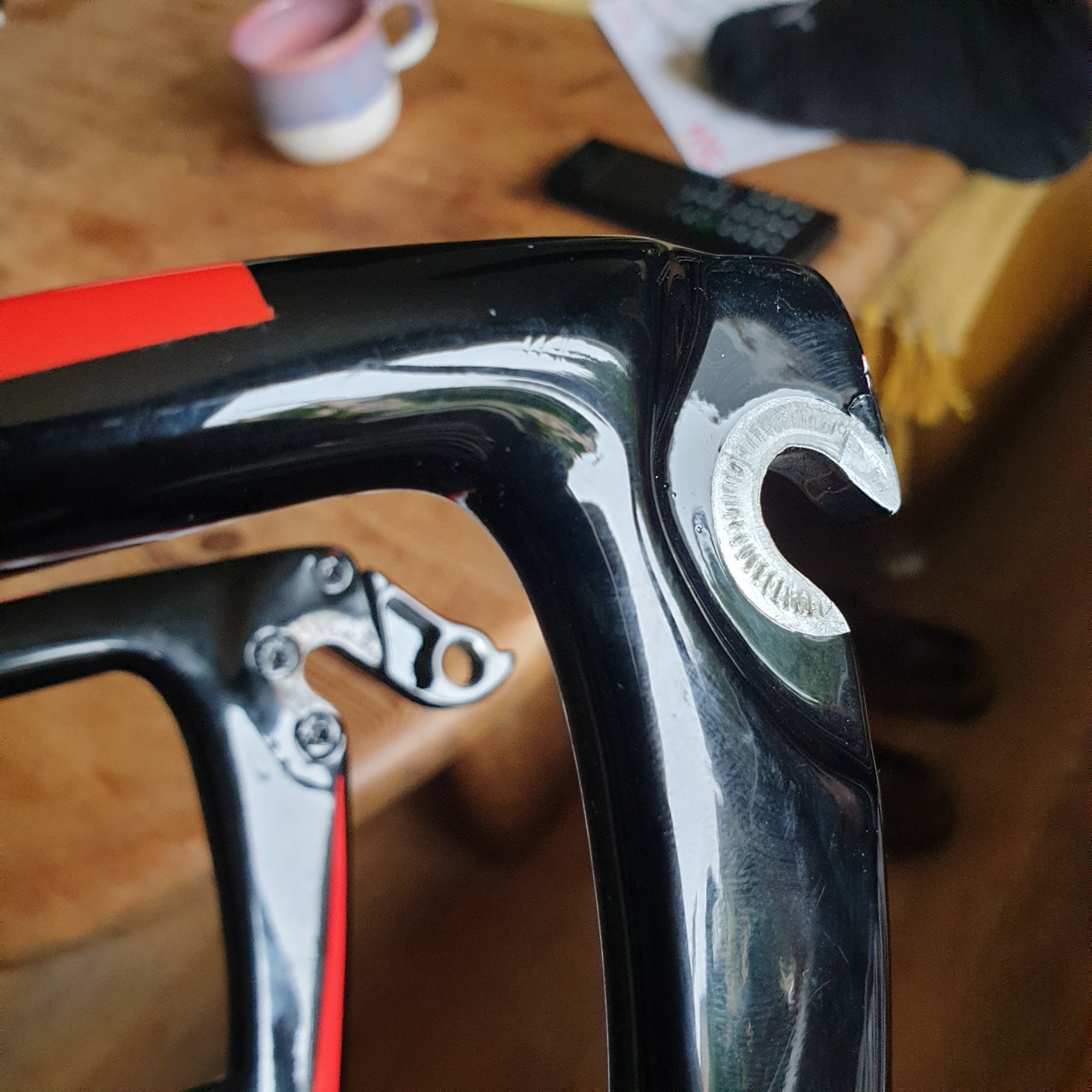

Das Schaltauge und die Klemmflächen für das HR sind komplett lackiert! Alles mit Klarlack. Ich glaube der geht zurück

Danke für die Bilder. 3 Schrauben sind klar OK! Aber alles, incl. Schaltauge sind mit Klarlack lackiert. Auf den Bildern vom blauen SK schön zu sehen das das Aluinlay fürs Innenlager nicht lackiert ist. Bei meinem ist außen lackiert und bröselt ab.
