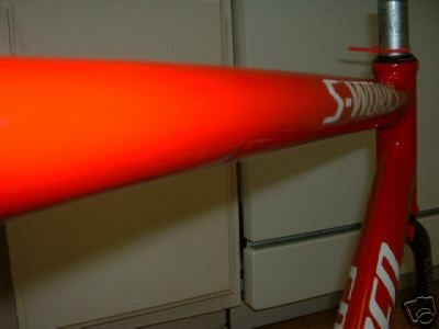

Kann nen Rahmen zu nem Spitzepreis bekommen.
Der hat nur leider im Oberrohr eine kleine Delle.
Würdet ihr mir vom Kauf abraten oder ist das ein rein
kosmetisches Problem.
Hoffe das mit dem Bild anhängen hat geklappt.
Danke schon mal im vorraus...

moin,
ich kann dir ein tipp geben und zwar lass die finger davon.
der rahmen ist deshalb so billig weil er eigentlich schrott ist.
gut, ich weiss jetzt nicht wie gross die delle ist, kann
man leider nicht so gut erkennen.
ich kann dir ein beispiel geben warum das gefährlich ist.
steh auf eine Coladose, wenn du vorsichtig bist hält sie
dich, auch wenn du 90 kilo wiegst, wenn du nun ganz
leicht mit deinem fuss dagegenkommst knickt es sofort
zusammen.
die alurahmen in leichtbauweise sind sowas von gewichtsoptimiert
und daher sind auch die rohre sehr dünn, vor allem das oberrohr,
klopf mal mit dem finger darauf.
bei carbon kommt auch keiner auf die idee wenn da eine delle drin
ist in weiter zu benutzen und die leichtbaualurahmen unterscheiden
sich auch nicht so sehr davon.
bei einem bekannten, da hat man auf die sattelstütze das firmen-
logo draufgestanzt, mit so einem metallstempel, leider an der
falschen stelle. nach 2 jahren ist das gebrochen und er fährt nun
mit einem künstlichen hüftgelenk herum.
würde mein rahmen beim umfallen eine delle bekommen würd ichs mir
überlegen ob ich das risiko eingeh und damit noch eine zeitlang
weiterfahre, aber kaufen würd ich mir so ein rahmen niemals.
spar lieber noch ein wenig, ist besser für dich und vor allem deine
gesundheit
gruss
christian
ich würd den auch nicht kaufen. das coladosen bsp. finde ich allerdings schlecht aber es passt ganz gut.
überlege mal, was ist wenn die delle bei einer stark belasteten stelle ist und dann bei 90 bergab bei einer welle verabschiedet sich das oberrohr...
na da möchte ich nicht draufsitzen. :rolleyes:

Sag mal kann es sein, dass ich den Rahmen vor ein paar Wochen bei e-bay gesehen habe?
Wie auch immer, mit dellen im Oberrohr ist nicht zu spassen. Ich habe meinen Stahl Tange Prestige O.S. Rahmen auch auf den In-door Bereich verbannt. Das Risiko gehe ich in der freien Wildbahn nicht ein. Wie schon beschrieben, das Oberrohr wird primär auf Druck belastet, und was der mit Coladosenrahmen machen kann, wenn sie "angedellt" sind, muss man glaube ich nicht weiter ausführen.
