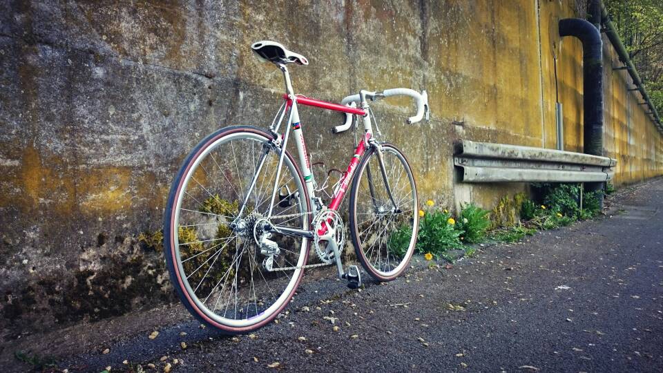

Dann stelle ich mal meinen jetzt fertigen Barockengel vor. Ein TSX.
Einige wenige Dinge werden noch mal getauscht, aber optisch wird sich dadurch nicht viel ändern.
Ich weiß, richtig gut passt der Sattel optisch nicht, aber er ist halt superbequem.
Eventuell tausche ich ihn noch gegen einen Regal, mit dem komm ich auch sehr gut zurecht. Oder ich probiere mal den Turbo.
Aufgebaut ist das Rad mit einem Mix aus Chorus und Croce d'Aune.
Laufräder sind nicht ganz so hochwertig, dürften Veloce und Athena Naben sein, aber für mich erst einmal hübsch genug.
Ideal wäre der Rahmen für mich zwar 1 oder 2 Nummern kleiner, aber in so einem guten, fast neuwertigen Zustand ist er eh schon selten genug.
Dummerweise geht der Vorbau nicht weiter rein, deswegen kommt mir das Rad ungewohnt komfortabel vor.
Was soll's, man wird ja nicht jünger. :D

Sollte sicher ein nachgezogener Aprilscherz sein. Weder von TSX, noch Foco, Genius, Thron, Gara etc habe ich je ein Steuerrohr gesehen, was nicht durchgehend eine Stärke hatte. Lasse mich aber gerne aufklären. Auch das Nachsehen in den Columbus Prospekten der 90er erbrachte für mich keine Neuigigkeiten diesbezüglich.
Könnte mir eher eine Verformung evtl durch einen Spreizkonus vorstellen oder etwas Rost, was den Vorbauschaft hemmt.
Naja, fast jedes Steuerrohr hat im unteren Bereich spiralförmige Verstärkungen. Wenn der Rahmen jetzt sehr klein ist, dann kann das evtl. dazu führen, dass man den Vorbau nicht richtig positionieren kann. Ich finde allerdings, dass das ein Fehler des Rahmenbauers ist, denn bei so kleinen Rahmen muss man diese Verstärkungen nicht unbedingt auf ihrer vollen Länge haben und kann den Gabelschaft vor dem löten unten ein wenig kürzen oder wenigstens ausreiben.
