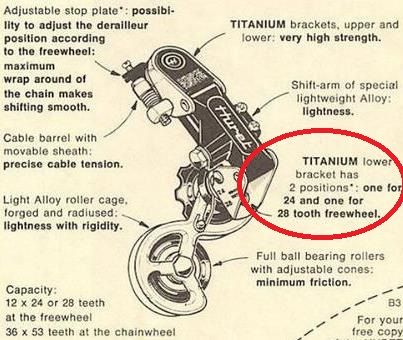

Hat jemand von euch das Huret Schaltwerk mal überarbeitet? Ich finde, dass meins etwas lasch ist, von der Federspannung her.
Irgendwie lassen sich die Dinger doch verstellen, oder?
Re: Der Motobecane C5 - Thread
...nach meinem Wissen ist die Federspannung nicht verstellbar. Einzig der Käfig kann in 2 Positionen eingeschraubt werden; die obere Position für Kränze bis 24Z, die untere Poition bis 28Z. Das ändert aber nichts an der Federspannung.
Gut, das Teil steht auf 28. Die Tage bekomme ich noch ein 30er Ritzel, dann schaun ma mal!
Danke dir!

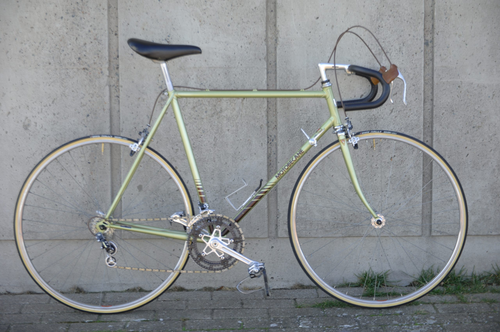

So, das schlimmste ist schonmal überstanden und die meisten Bauteile sind schon wieder an ihrem Platz. Morgen müsste der Lenker eintrudeln (der im Bild dient nur als Platzhalter), dann kann ich die Bremszüge verlegen. Am Sonntag klebe ich die Reifen und das Lenkerband kommt auch dran. Nächste Woche ist Stapellauf.

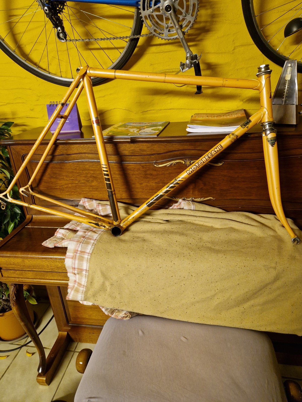

Bei dir ist ein klarer Vorteil, das du nur ein Projekt hast, das sieht bei @roykoeln und auch bei mir etwas anders aus, hab ja auch noch so ein Moto Projekt :rolleyes:Anhang anzeigen 1289688

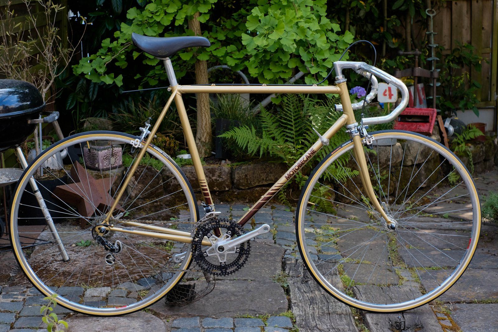

...ein C4, Baujahr 75 oder 76; zu erkennen an den "outline" ausgeführten Buchstaben des Motobecane-Schriftzuges. Gab es so nur diese 2 Jahre!

Sehr schönes Rad ( :daumen:), aber warum ist da so ein moderner Lenker montiert?
P.S. Die Federspannung des Success Schaltwerks kann tatsächlich nicht erhöht werden (Bestätigung der Info von @Vintage-Racer).
Ja die Info hatte ich von dir schon beim ersten Zeigen hier im Thread bekommen, nochmal besten Dank :daumen:, ich habe mich noch nicht so ganz eingelesen im Thema Motobecane.

...war auch eher als "Auffrischung" für jene gemeint, die erst in den letzten 1-2 Seiten eingestiegen sind! ;)
Hab doch geschrieben, dass der Lenker nur als Platzhalter fungiert bis der richtige endlich da ist!
