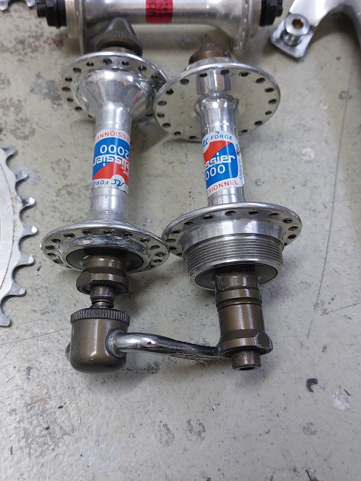

@Nelson-wav Ist im Keller, hab nur ein paar spezielle Details.
Wie die Castorama-MaxiSport Sticker da draufpassen, keine Ahnung.
Noch ziemlich ungereinigt. Btw Jemand ne Idee, wie man den Gilb des Lackes wiedr los wird?
Bleichen, wie man das bei Kunststoff macht?
wenn sich der (oberflächliche) Gilb nicht mit Lackreiniger entfernen lässt, dann ist das eigentlich immer oxidative und photochemische Alterung von Lackbestandteilen....
Da lässt sich nichts dran ändern, das ist irreversibel, bleibt nur Neulack.
Das ist alles ein wenig verzwickter. Ich will den Originallack eigentlich behalten.
Der ist aber nur dort vergilbt wo die Decals das nicht verhindert haben. Die Decals, also die Castorame Farbflächen sind aber vom Zustand nicht mehr so prickelnd (die müssten eigentlich ab), sind aber vermtl. schon sehr früh im Leben des Rahmens aufgezogen worden, sprich nach meiner Meinung authentisch.
Drunter ist der Lack nämlich ohne Gilb. Im Moment denk ich erstmal alles so lassen, aber schön ist was anderes.
wenn der Lack unter den Decals noch schön weiß ist und ansonsten gelb, dann ist das auch ein Hinweis auf Vergilbung durch Licht an den ungeschützten Stellen. Ich würde das auch so lassen...
