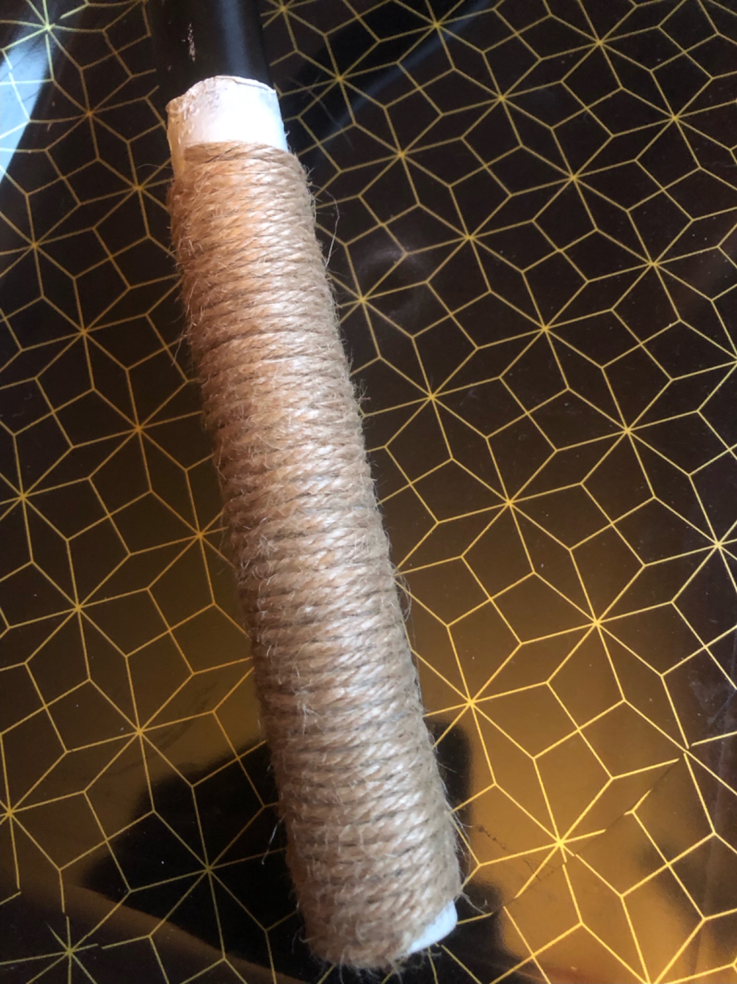

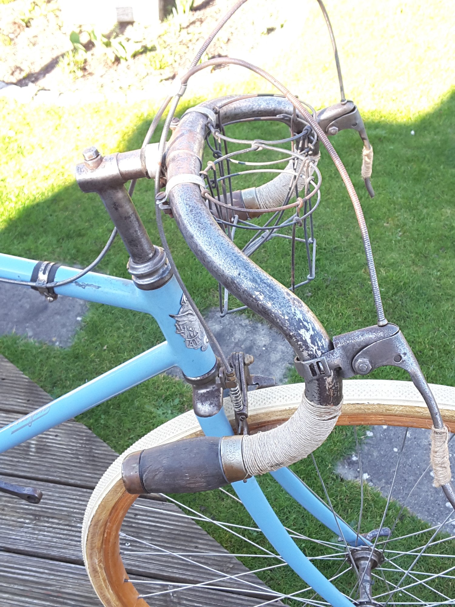

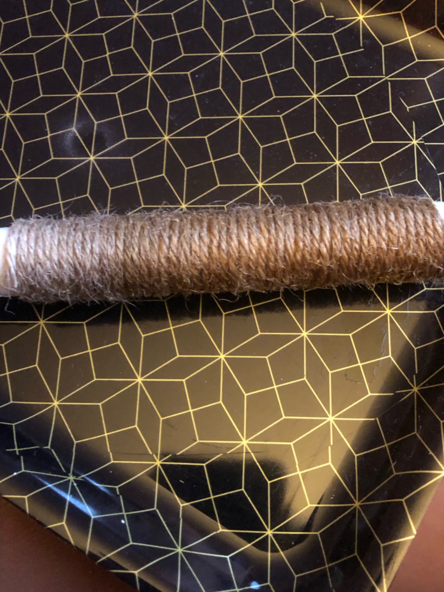

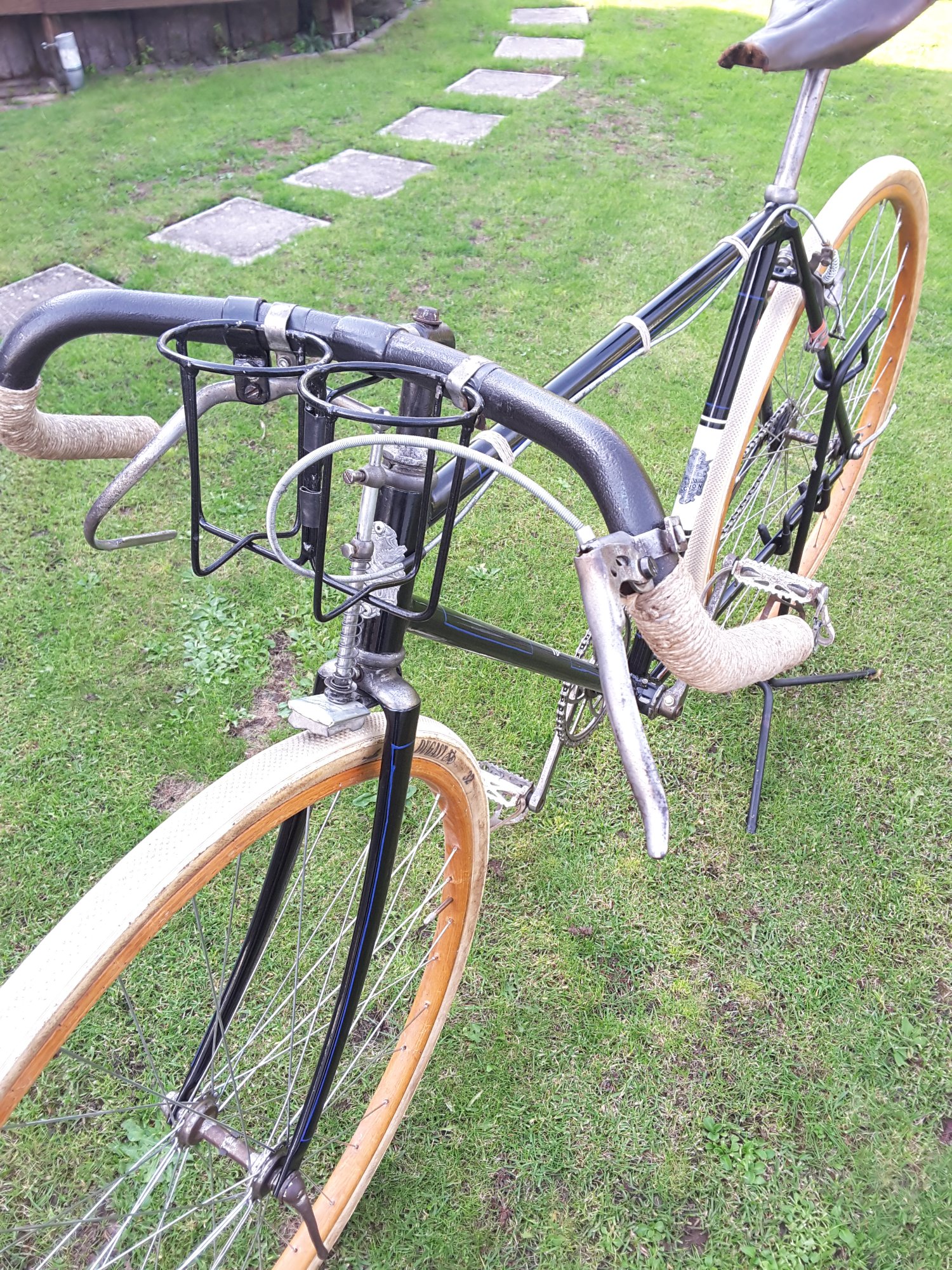

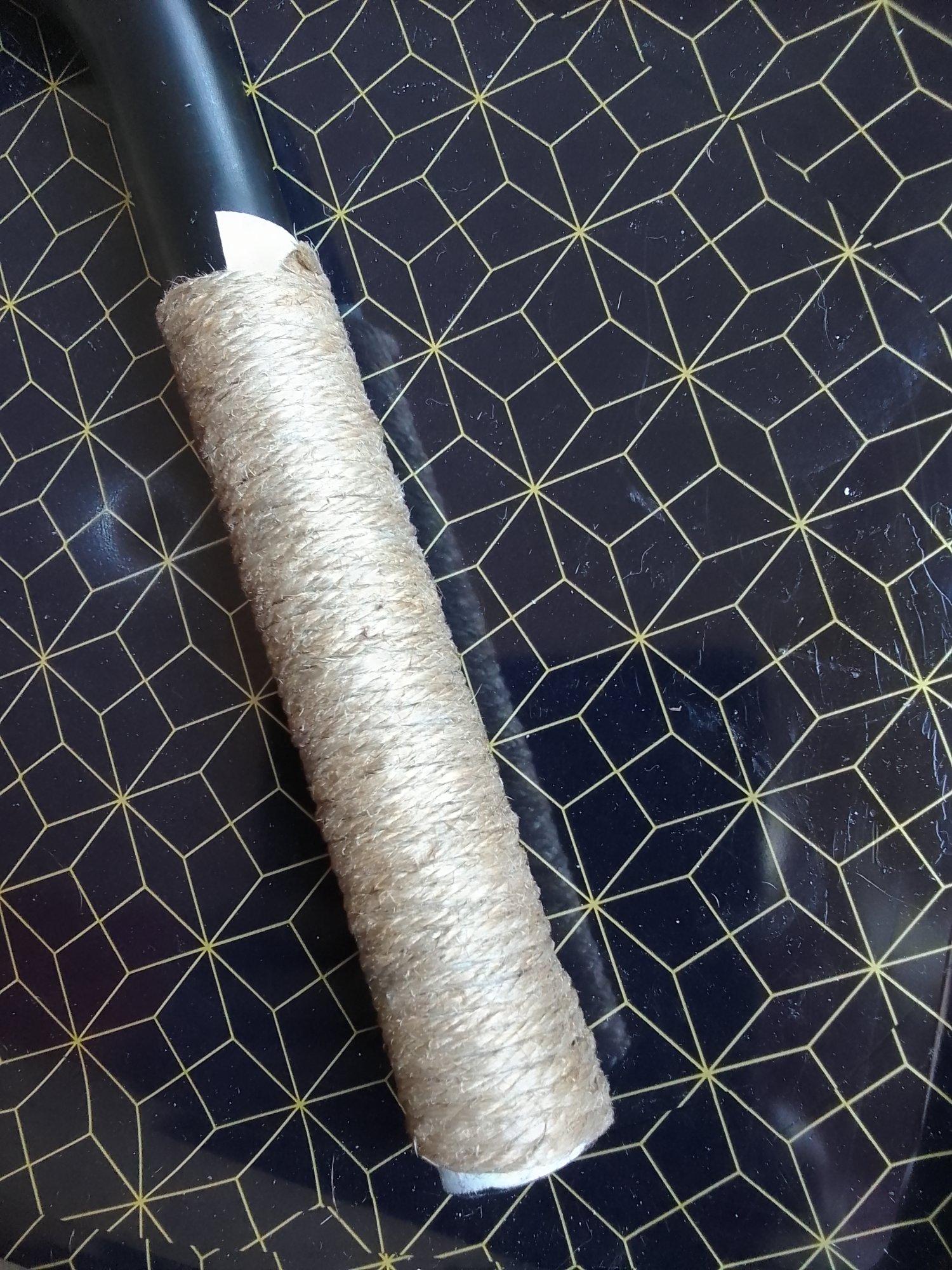

Inspiriert durch die alten Rennautos der 30 Ziger Jahren deren Lenkräder mit Kordel umwickelt waren wegen der griffigkeit
Hab ich mal angefangen einen Lenker mit Jute Twine einzukleiden
Alles nur erst mal ein Versuch
Zur Haftung hab ich Teppichband auf den Lenker gebracht,dann 2 mm Jute gewickelt
Plus ein Gang Schellack.
Da kommen aber noch einige Gange mit Zwischenschliff drauf
Demnächst gehts weiter
Anhang anzeigen 1556512Anhang anzeigen 1556513Anhang anzeigen 1556514

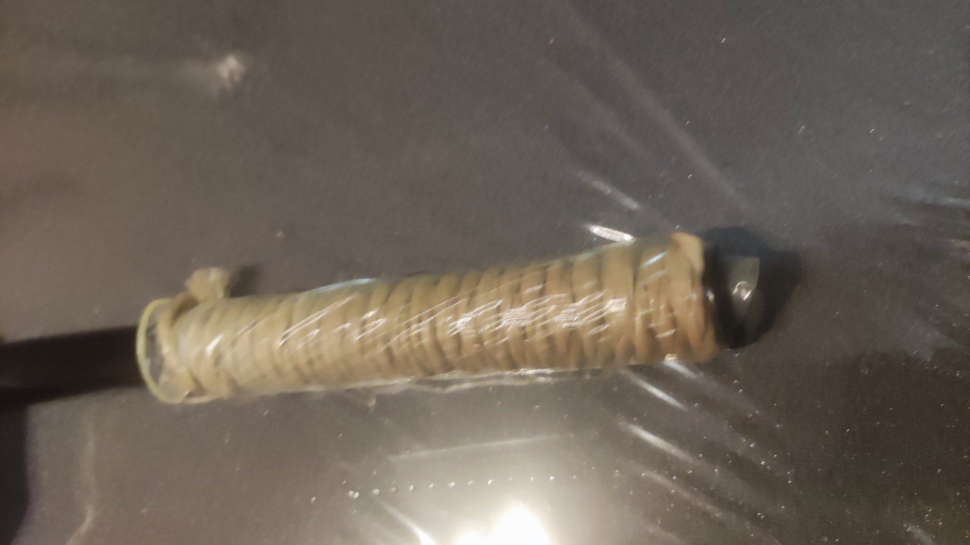

Genau,weil ich nicht weiß wie das Endergebnis aussieht und funktioniert
Eventuell eine alternative für mich,statt Textilband
